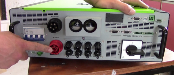

Masakr, takže ty panely nelze odpojit jinak než rozpojit ty MC4?
Jo Volente, ruční odpojování MC4 během dne, při tom co mívá InfiniSolar 10KW na vstupu (až 900V x 20A), by určitě vyprodukovalo krásný elektrický oblouk a kupu smradu :lol:
Oldwest tam má 18 panelů v sérii, takže tam bude mít "jen" asi 600-800V, podle počasí a zátěže. Naštěstí, na spodku tohoto měniče je otočný vačkový vypínač, kterým lze PV bezpečně odpojit i za plné zátěže. Pak už lze bez obav odpínat MC4, případně DC jističe či pojistkové odpínače. Opačný postup nedoporučuju. Jednou jsem ho zkoušel a dost to prskalo...

youda píše:
volente píše:
No proto jsem se ptal, ještě že je tam aspoň ten vypínač.
