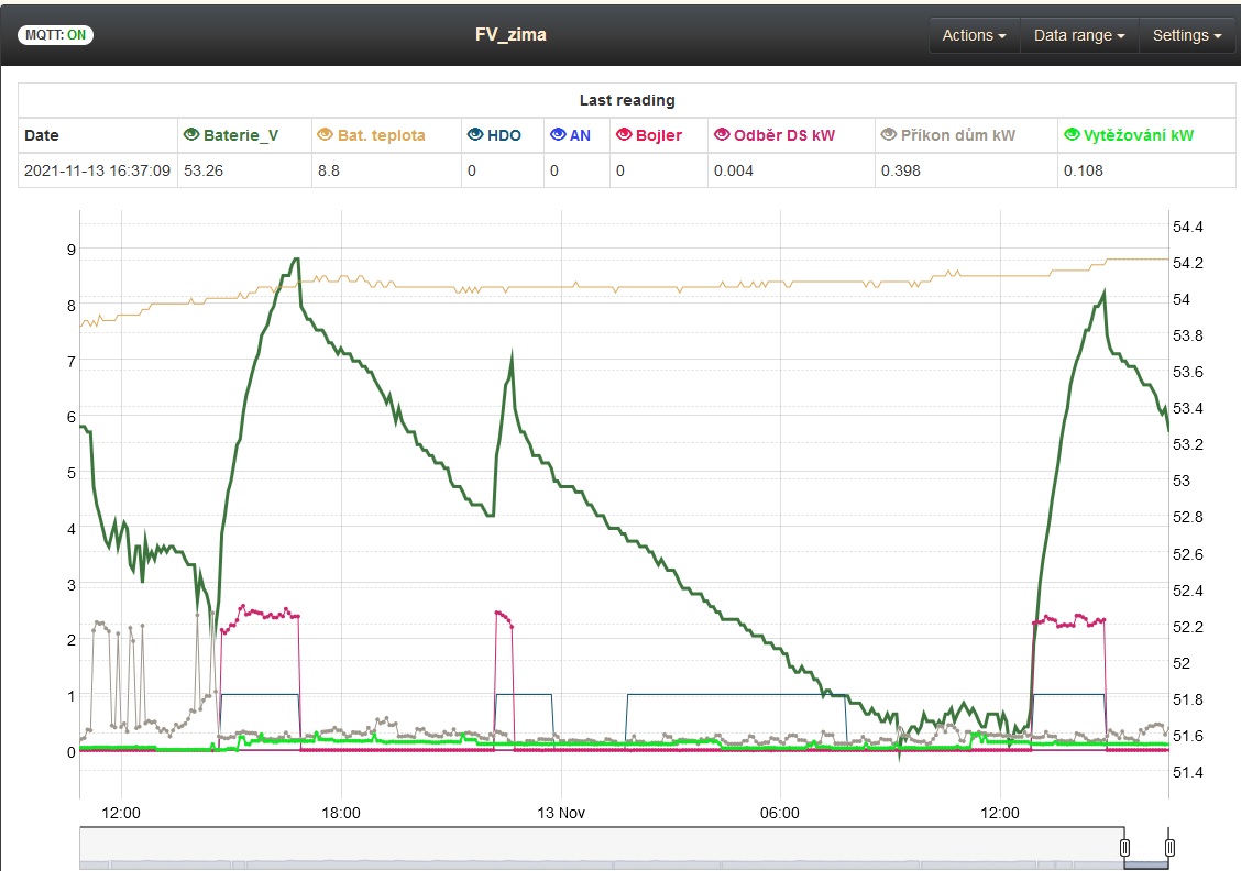

Re: Návrh (polo)ostrovní FV pro 2generační RD
"vyprovokován" příspěvkem od Kobra23 jsem ještě skouknul, kolik to letos vyrobilo
A nemáš i nějaká data za prosinec?
Jasně ře mám, dokonce i on-line
https://mqtt.ats.pl/viewpanel/public/graph/6250/
Vpravo nahoře je tlačítko "Data range", tam si vyber za jaký časový úsek chceš data zobrazit.

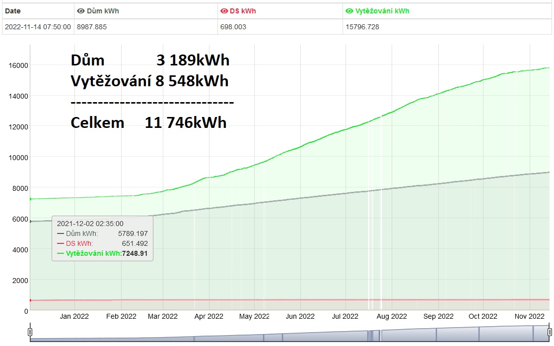

Tak ještě trochu toho ročního bilancování. Loni jsem díky
měl o 85% menší náklady na elektřinu oproti průměru za poslední 3 roky před instalací FV.
Počítáno na MWh je dneska moje domácnost skoro jednou tak "rozežraná". Dříve jsem ročně potřeboval cca 5,5MWh. Loni jsem dokázal zkonzumovat 9Mwh
Provozuju navíc několik dost rozežraných spotřebičů, které jsem tou dobou neměl (2kW průtokový ohřívač v bazénu, klimatizaci, topím rodičům bojler) a v létě se rozhodně elektřinou nešetří

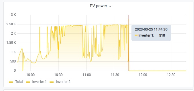

Tak mi včera v 11:44 skoro přesně po 3 letech provozu a vyrobených 9Mwh umřelo MPPT na prvním Kingovy
V pondělí zkusím FVE-MP jestli mají náhradní....

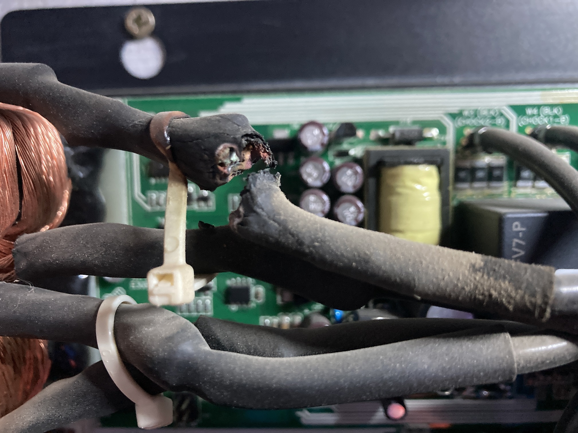

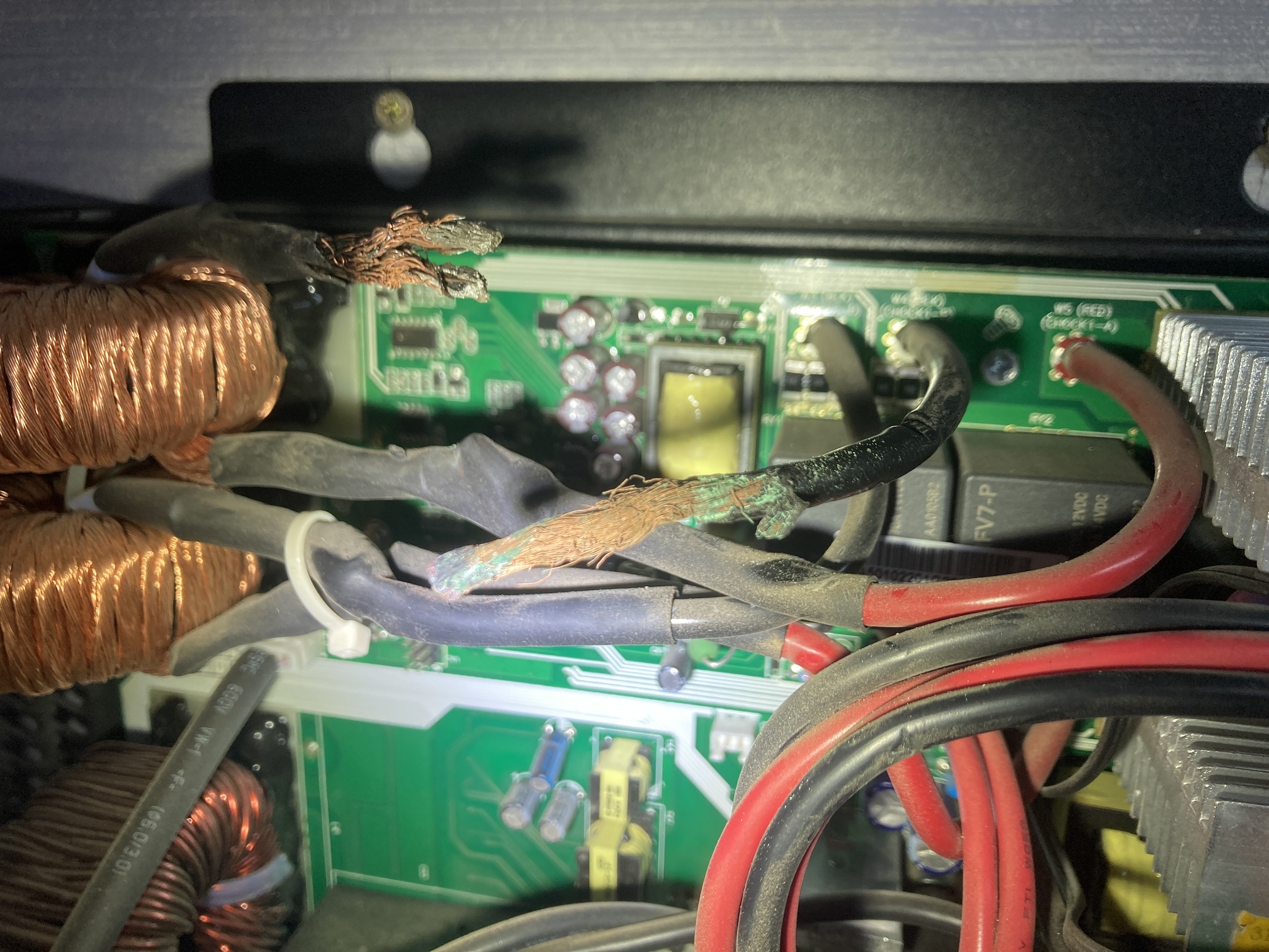

Příčina odhalena. S následky už to bude horší. Na MPPT se upálil spoj mezi vodičem z desky a cívkou. Jenže i po opětovném spojení King panely nedetekuje. Takže to rozpojení něco vzalo sebou na desce.
Netuším, čím to k sobě pájí, ale pod tou smršťovačkou je to strašně zoxidované. Zkusil jsem zbylé spoje (i v druhém měnič), ale ty se zadají pevné, tak nevím....
Kukni na tento kanál, zabývá se opravami čínských měničů.Ten chlapík je hodně šikovný.Ty měniče jsou uvnitř hodně podobný.
Kouknu díky. Dost mě mate, že display neukazuje žádnou chybu. To podle mne naznačuje, že komunikace s deskou je OK a jen někde odešlo "něco" co hlídá napětí na vstupu. Po připojení panelů ani necvaknou ty relátka, co je připojují.
