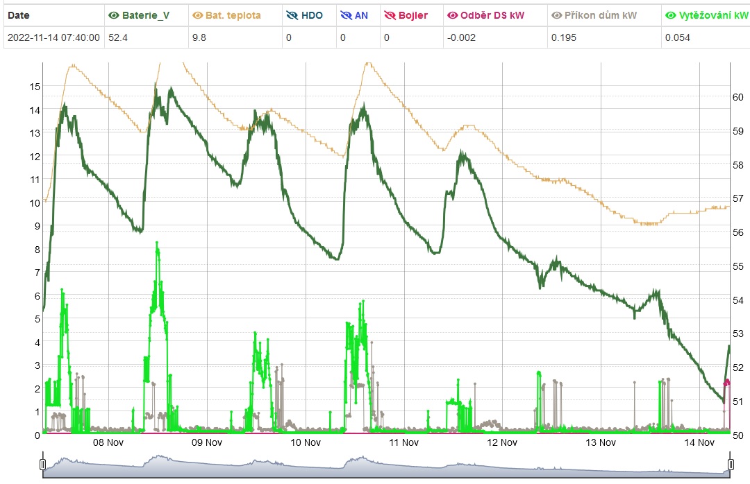

Tak zima je tady. Včera jsem si poprvé musel "sosnout" z DS
Letošní sezóna ale byla rekordní. V ostrově jsem byl od půli března. Takže celkově spokojenost

"vyprovokován" příspěvkem od Kobra23 jsem ještě skouknul, kolik to letos vyrobilo

Tak je tu zase zima. Dnes ráno jsem si musel sosnout 2kWh z pekla. Tý mlhy jsme si teda v Labské údolí letos užili vrchovatě ....

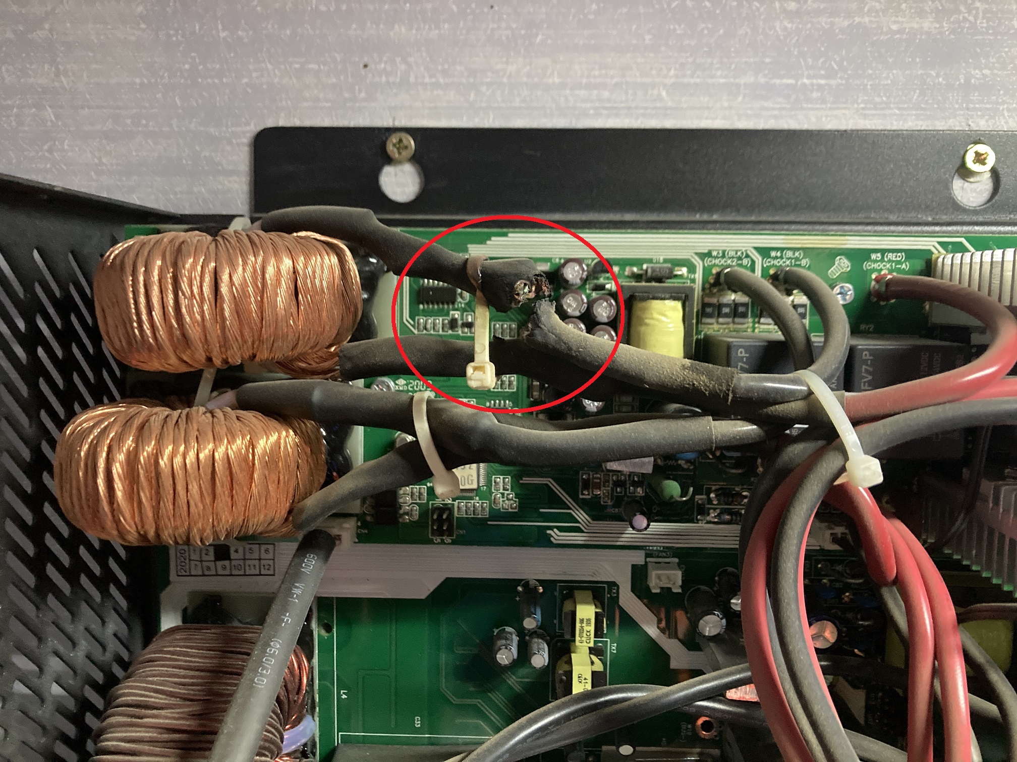

Tak mi včera v 11:44 skoro přesně po 3 letech provozu a vyrobených 9Mwh umřelo MPPT na prvním Kingovy
V pondělí zkusím FVE-MP jestli mají náhradní....
- Majkl
- Příspěvky: 481
- Reputace: 55
- Lokalita: SZ od Mělníka
- Výkon panelů [Wp]: 20000
- Kapacita baterie [kWh]: 44
Re: Návrh (polo)ostrovní FV pro 2generační RD
Příčina odhalena. S následky už to bude horší. Na MPPT se upálil spoj mezi vodičem z desky a cívkou. Jenže i po opětovném spojení King panely nedetekuje. Takže to rozpojení něco vzalo sebou na desce.
Netuším, čím to k sobě pájí, ale pod tou smršťovačkou je to strašně zoxidované. Zkusil jsem zbylé spoje (i v druhém měnič), ale ty se zadají pevné, tak nevím....

Kukni na tento kanál, zabývá se opravami čínských měničů.Ten chlapík je hodně šikovný.Ty měniče jsou uvnitř hodně podobný.

Kouknu díky. Dost mě mate, že display neukazuje žádnou chybu. To podle mne naznačuje, že komunikace s deskou je OK a jen někde odešlo "něco" co hlídá napětí na vstupu. Po připojení panelů ani necvaknou ty relátka, co je připojují.
