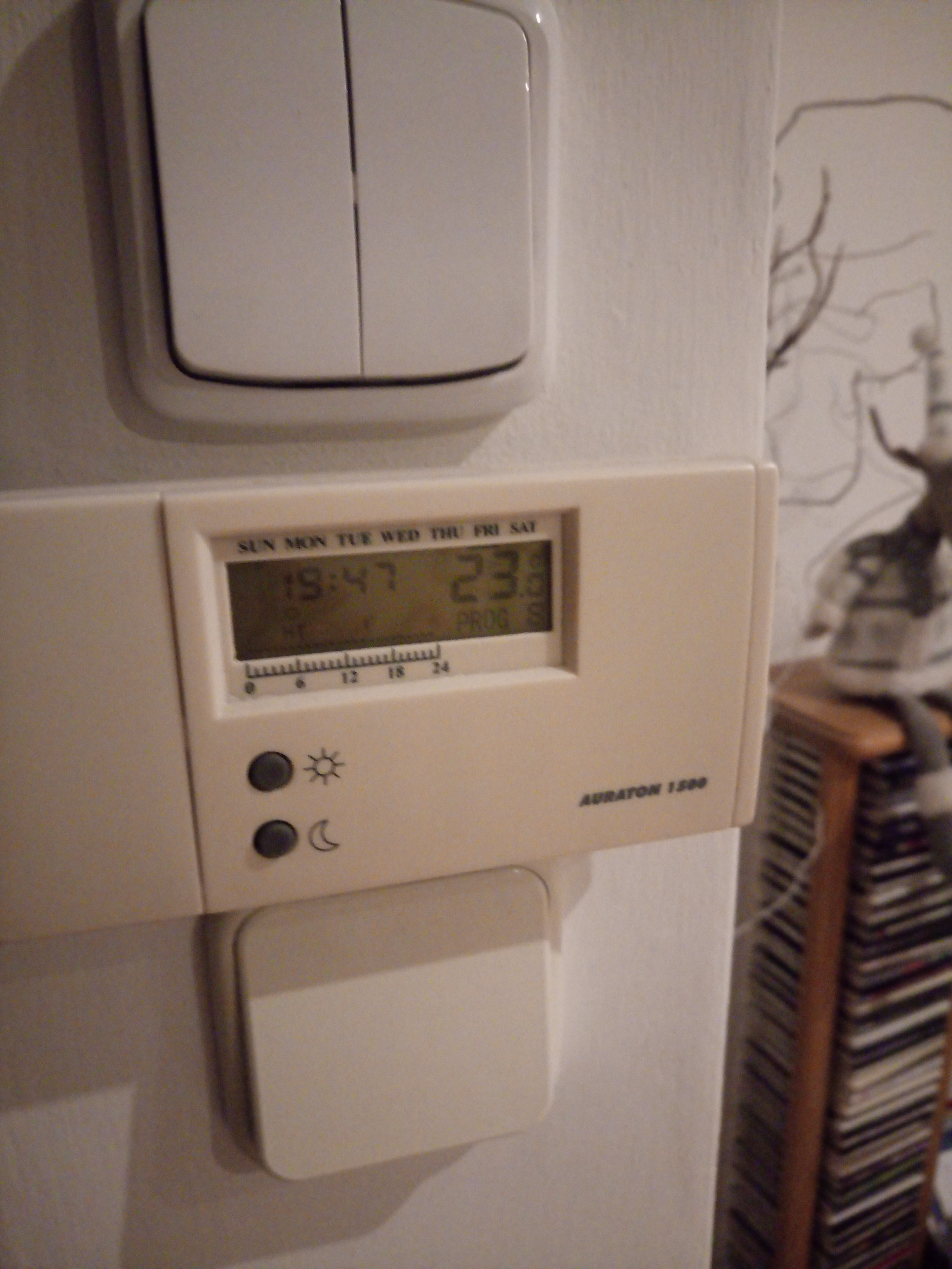

23C? to sem mel v baraku naposled v lete pred zapnutim klimy. To je moc.
Mam rad studenej odchov. Na mesic 18 na slunko 20 max 21C

Termostat jen pouští servopohon na ventilu AN samotížného rozvodu,takže 23°C je strop doběhu 80°C vody v radiátorech,spíná 21.5°C na 22.5°C.Já jsem ten trenýrkový odchov v domě spíš

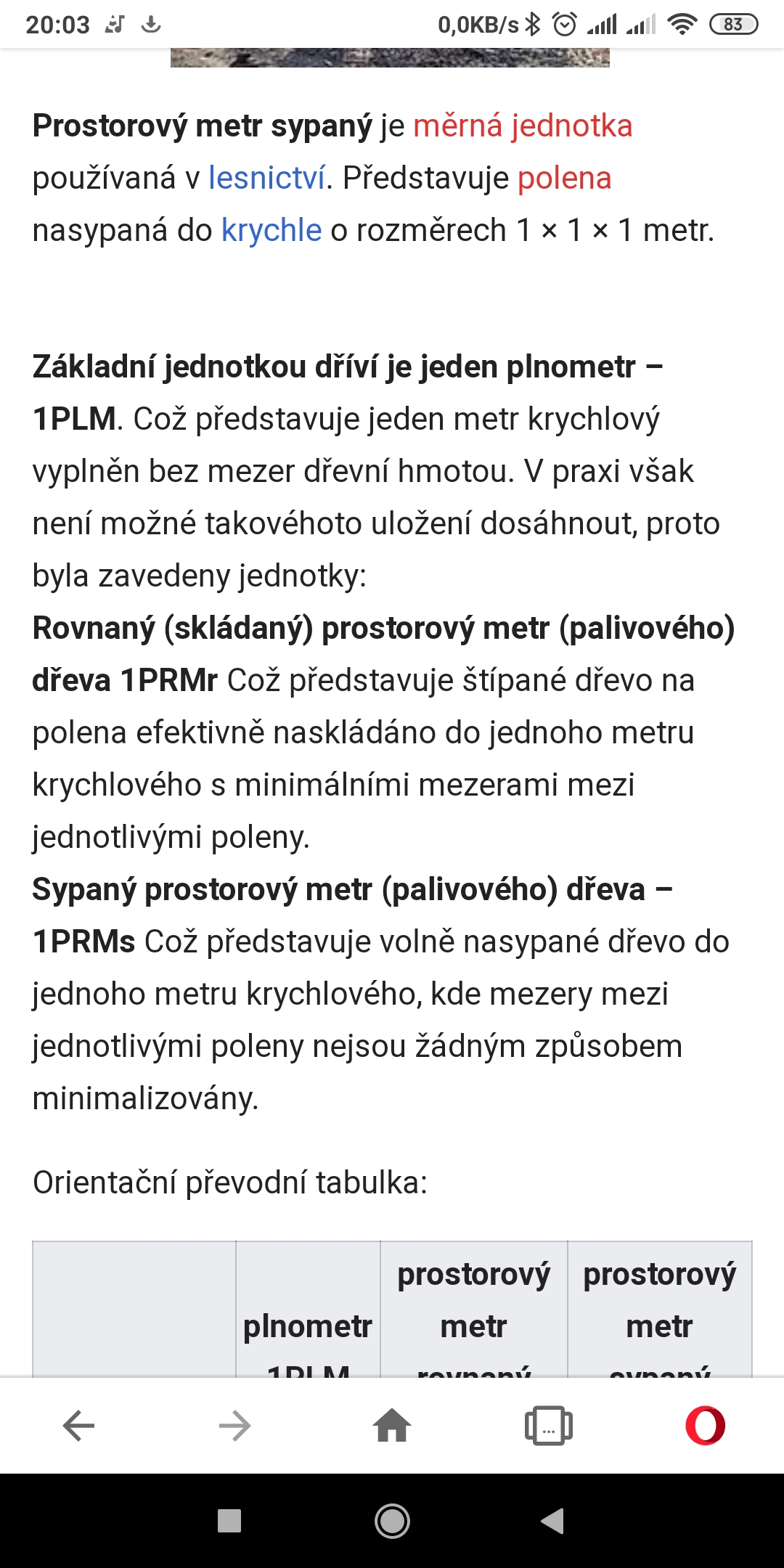

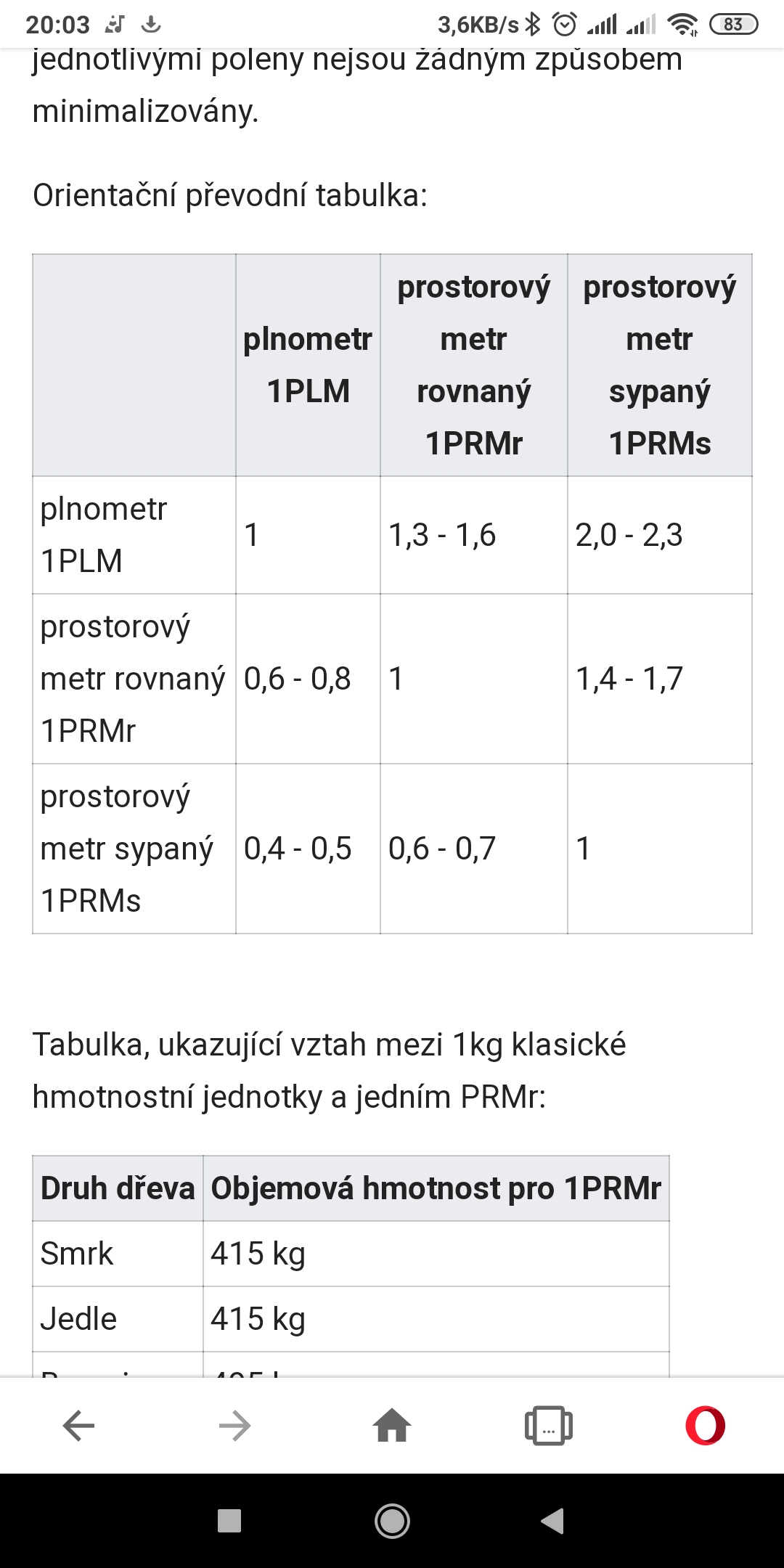

1PRMS je sice 0,626m ale skladaneho není to plnometr jak uvadis plnometr je z 1PRMS jen 0,34-0,4 jak které zdroje uvádí a tím pádem dokáže forma z kubíků který nakoupí udělat 2m sypaneho a prodat to za skoro stejnou cenu zbytek je jen práce
Jabtedy pracují se smrkem takže se procenta trošku různí oproti buku ten neroste tak rovně. Jinak aby jste měli představu dřevo v lese samotezbou smrk stojí cca 30kc/m skládaný a 50kc/m plnometr tedy kubík

OK to teda znamená že při stejným objemu respektive jedna krychle 1x1x1m naštípaného narovnaného buku, bude ponížena ( hmotnostně ) o objem vzduchu kterej zustal po srovnání mezi jednotlivými poleny.
takže reálná spotřeba energie je ještě daleko menší.
Dovolím si tedy upřesnit výpočet energie.
v tom samém štípaném prostorovém skládaném metru je tedy dřevní hmoty jen 70% ( střední hodnota z diablovýho obrázku) takže i hmotnost dřeva je nižší. hmotnost dřeva po vynásobení konstantou je 425 kg x 0,7 = 297,5 kg, a z toho plyne pak energie ve dřevě jako 297,5 x 3,9 = 1,16 Mwh za 1100 kč , dostávám se tedy na zhruba 1 kWh za 1 kč.
Je to korektně? Diablo?

1 plnometr suchého kolem 20% je dle tabulek 720kg ale ty jsi kupoval 1m sypaný za 1100kc. V 1m sypaném je cca 0,34-0,4 kubíků takže je přepočet 720x0,34-0,4=244-288kg 1kg ma výhřevnost cca 4,2kwh takže se opravdu pohybujeme někde kolem 1MWh za 1000-1100kc. Pokud by jsi si vše dělal sám bude cena směšná ale nemůžeš si počítat odpracované hodiny.
