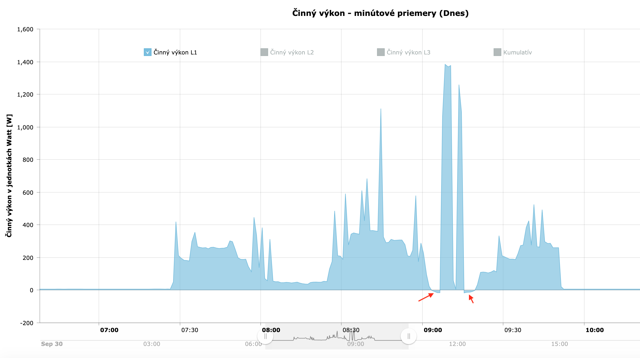

Pozorovane zmeny vplyvom zmeneho nastavenia: Pri zapnuti cerpala na vodu 1F motor 1050W, ale mam pocit, ze aj el. rury 2kW ... pricom je invertor zatazeny na max 2-3kW (z max. mozneho vykonu 5kW) dochadza k cvaknutiu rele co je pozorovatelne na klasickych ziarovkach ako bliknutie. Ked som bypass povoleny nemal, tak to neblikalo a necvakalo.
Mam pripojene MeriTo a to ma sekundove priemerovanie. Skusal som pozriet co sa deje napr, pri zapnuti cerpadla na vodu.

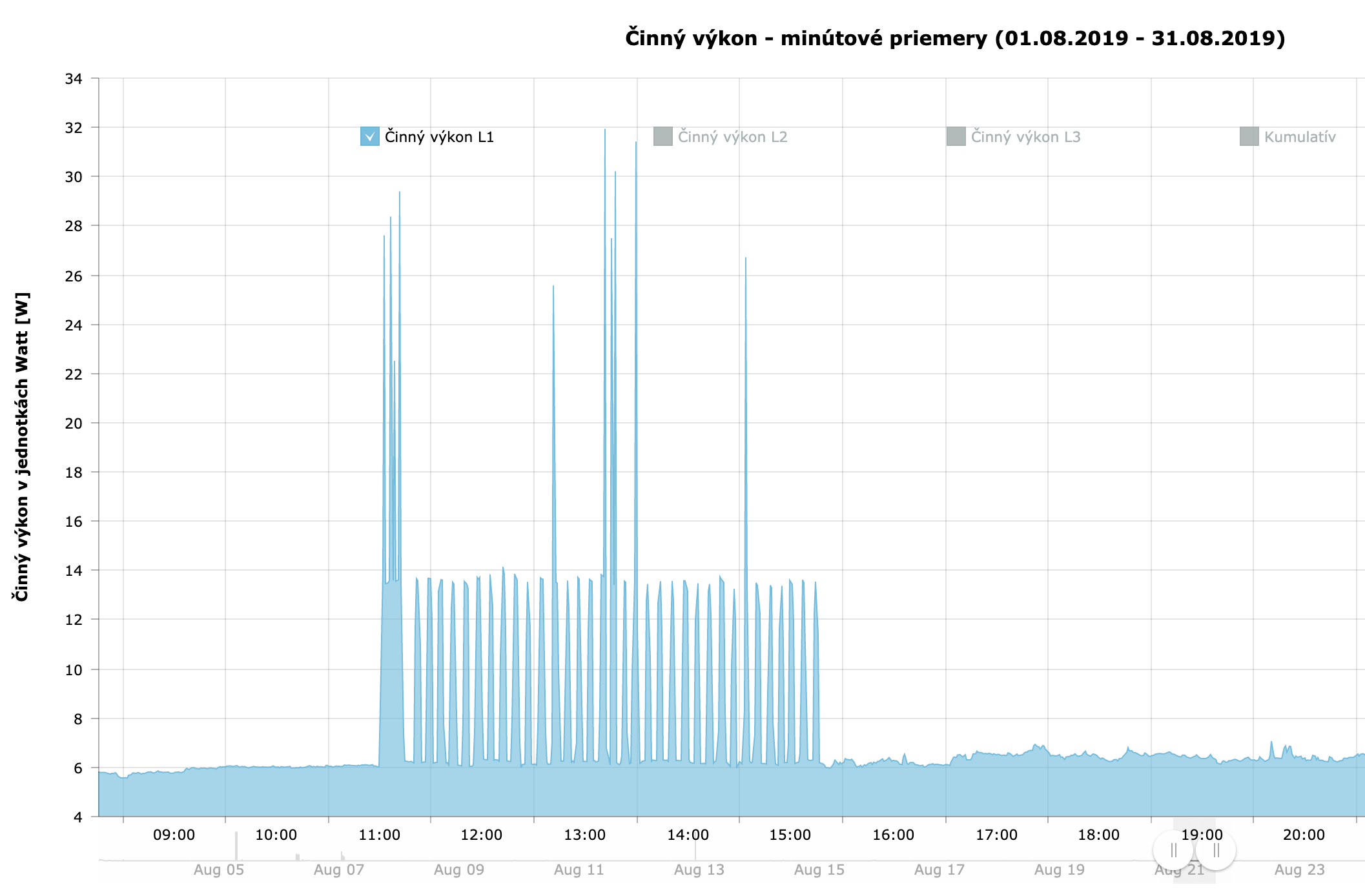

Z obrazku sa domnievam, ze to prepne na bypass a asi na 500ms. Dalsia vec je, ze ked ma invertor pripojeny vstup na DS, tak z nej stale odobera okolo 3-4W. Na odber zo siete sa moduluje odoberany vykon invertora. Takze z grafov z minutovym priemerovanim viem odhadnut, kedy boli zapnute vacsie spotrebice. Napr: pecenie kolacov:

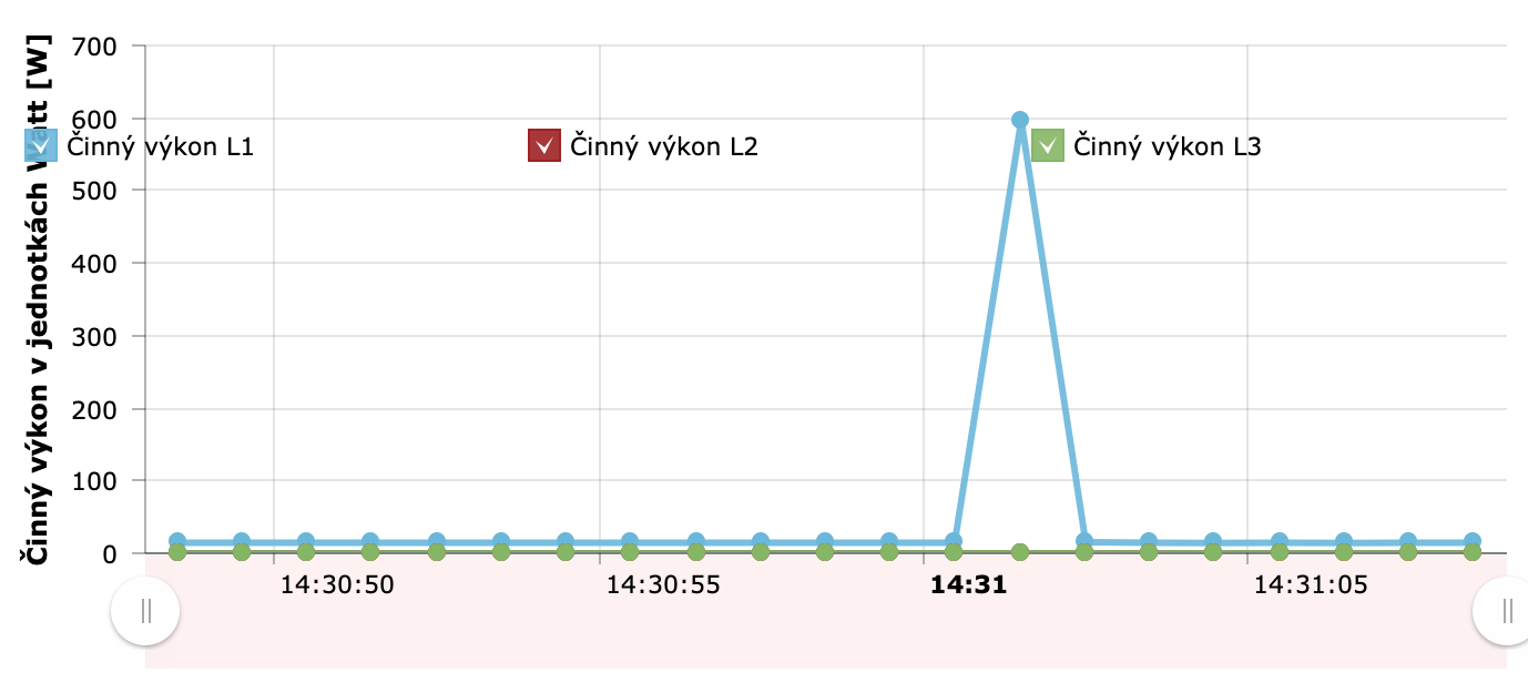

Re: Trampoty s Axpert VMIII 48V 5000W s MPPT
Dnes doslo prvy krat po 2 mesiacoch prevadzky k situacii, ze invertor prepol do bypassu, lebo v baterkach nebolo dost energie. Prikladam graf merany MeriTo. Zda sa, ze pritom doslo k malym prietokom do siete vo vyske 2Wh (0.002 kWh). Max. zaznamenany dodavany vykon bol 15W.
