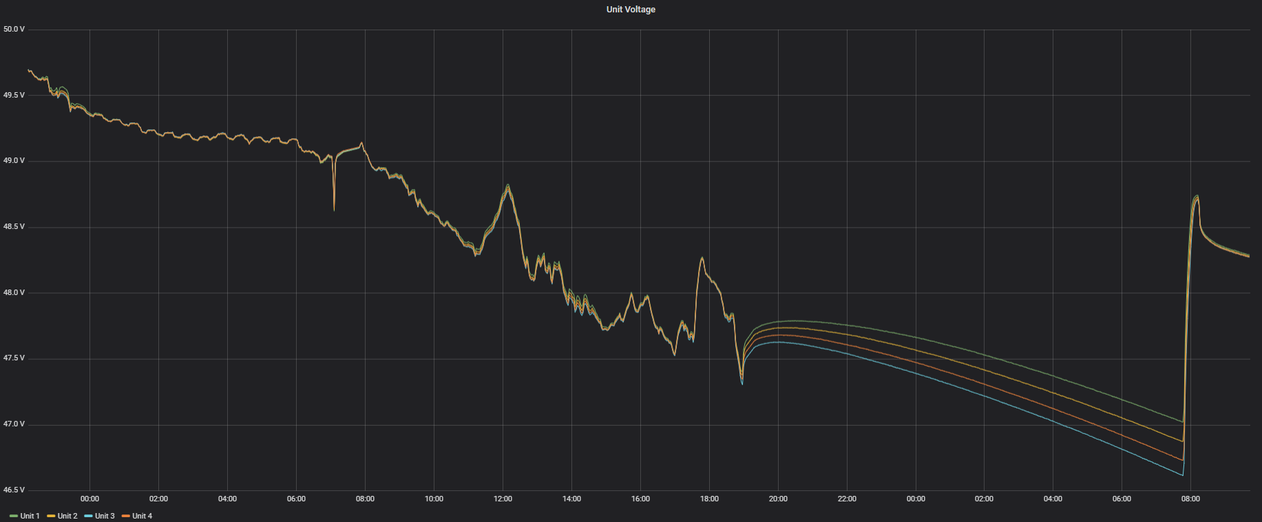

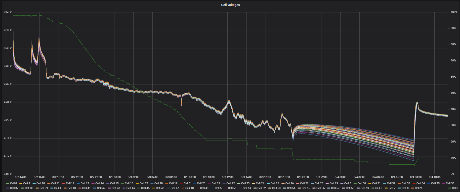

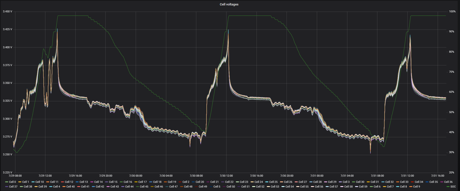

Posílám dva obrázky, které mi přišly zajímavé po prvních dnech monitoringu PYLONTECH H48050 a kontroléru SC0500A na úrovni až jednotlivých článků.
První obrázek ukazuje průběh napětí na článcích po dva slunečné dny. Druhý graf je vybití baterie teď když prší až na povolené dno.
Dnes v 8 ráno je vidět, že si invertor trošku dodal baterkám ze sítě. Zelená křivka je SOC.

- Vitek
- Příspěvky: 2005
- Reputace:310
Re: Pylontech
čau grafy super, jen je škoda že vlastně stačí jeden hnusnej den kdy nedobiješ na 80 procent a baterka se vypne resp začne nabíjet. asi budeš muset přidat jak panely tak baterky. jinak takhle provozovaný v létě no eště prosim ale v zimě to bude 40 - 10 SOC. jasny lithium to neva, no hodně bych se zamyslel být tebou jestli takováto investice není zbytečnou....
přidej baterky a panely. V.
- Lokalita:SO, SK
Re: Pylontech
Neviem rozlíšiť 60 farieb v tom grafe, ale tie články sú už dosť rozídené od 19:00 večer,
nastavil by som to tak, aby sa pod 30 % SOC nešlo, buď to dobíjať, alebo prepnúť
spotrebu na DS, alebo inú FVE.
- Jedex
- Příspěvky: 17
- Registrován: čtv črc 23, 2020 9:20 pm
- Reputace:20
Re: Pylontech
0.03V je dost rozdílné?rottenkiwi píše:Neviem rozlíšiť 60 farieb v tom grafe, ale tie články sú už dosť rozídené od 19:00 večer,
Jedexova fototovárna na elektrony: viewtopic.php?t=6294
- Lokalita:SO, SK
Re: Pylontech
No ja tam vidím 3.140-3.080 = 60 mV,
to je v rozsahu nad 3.050 V dosť, ako potom budú rozídené pri 2.8 V ?
- Jedex
- Příspěvky: 17
- Reputace:20
Re: Pylontech
Tak ještě pohled přes krabice (Unit).
Rozdíly v rámci jedné Unit budou výrazně menší.
Jakmile přestane BMS dodávat nebo nabíjet, tak přestane asi fungovat balancing na úrovni cells i units.
Hned jak začne být BMS aktivní, tak to dorovná.

AhojJedex píše:Tak ještě pohled přes krabice (Unit).

Používám vlastní software, který komunikuje s RS232 rozhraním textové konzole BMS.
Software periodicky do konzole posílá příkazy pwr, unit, bat a zpracovává textový výstup konzole.
