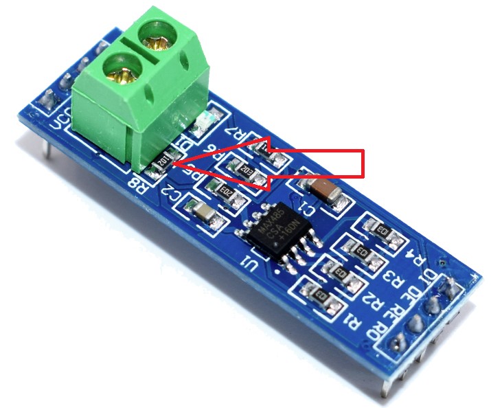

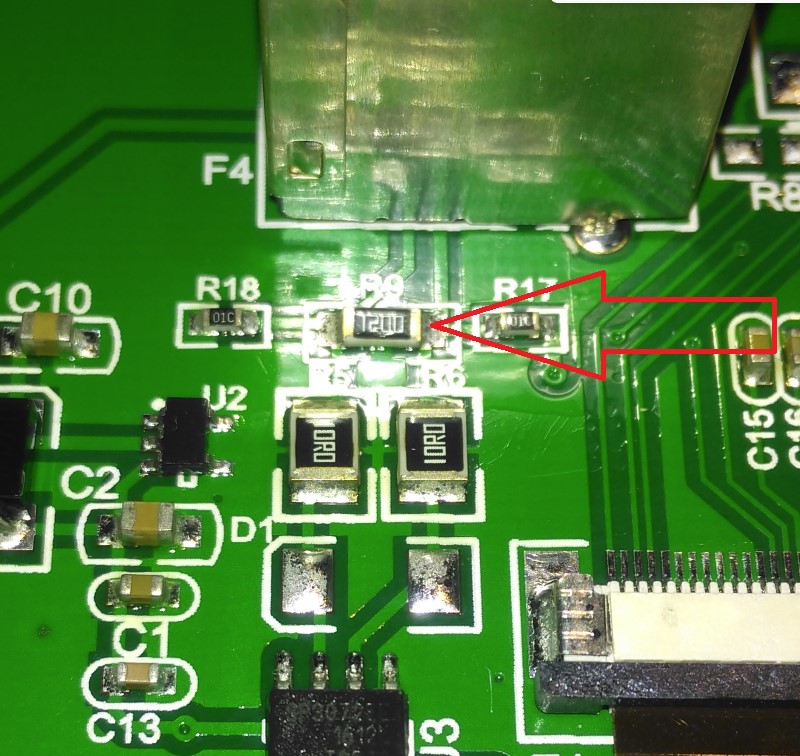

Ha, asi jsem to našel.
jestli dobře koukám, tak obě desky mají na sobě zakončovací odpor.
Takže ho u jednoho vyndám a snad se to rozeběhne.
