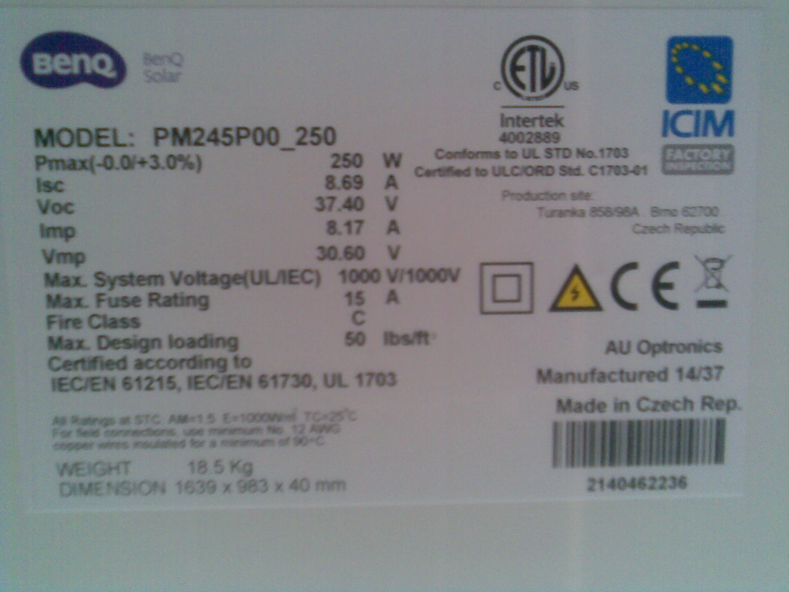

Neni tomu tak - viz fotochatař píše:Nejsem si stoprocentně jist, ale mám pocit, že v Ćesku už se žádné FV panely nevyrábí. Benq bude nejspíš Čína.vla píše:Nejsou Benq náhodou vyráběné v česku?

Re: FV panely o výkonu 300+ Wp.
Snad se vyrábí v Brně http://www.solarninovinky.cz/?zpravy/20 ... ly-v-cesku

Proto jsem na to upozorňoval, pro mě by to v případě potřeby byla první volba, protože reklamovat po 10-ti letech panel u výrobce v Číně mi přijde až nemožné. V česku bych to viděl reálně, i když za 10 let bude vše určitě jinak.
