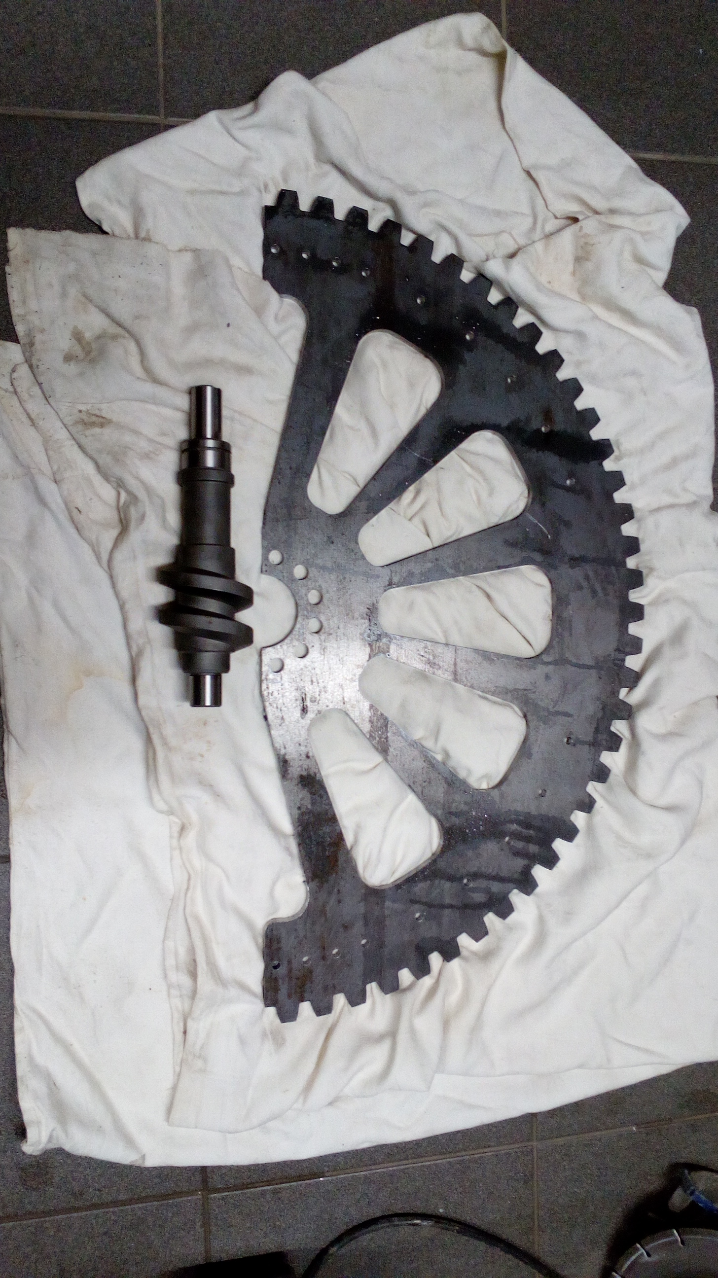

hoj dnes jsem si vyfrezoval ozubení na tracker
pomalu to dávam dohromady. venku je ale zima jak v ruském filmu tak skladaní se odkladá.
90 procent materialu už mám doma a nachystano.
foto
pokud by to někoho zajimalo tak video z frezovaní..

Práce velice pěkná, leč nejsem si jist, že tuhost a otěruvzdornost onoho půlkola je pro šnekový převod dostačující. Spíš jsem si jist, že ne.
Obstojí to jen při zatížení tak odhaduji, do 10kg na obvodu zubů půlkola.

to nemysliš vážně..střídač_N píše:Práce velice pěkná, leč nejsem si jist, že tuhost a otěruvzdornost onoho půlkola je pro šnekový převod dostačující. Spíš jsem si jist, že ne.
je to modul 12, jestli ti to něco říká.
ten zub je 20 mm vysoký. material je řady 12

Pokud dobře vidím, tak nevidím žádný zub. Vidím obdélník, což má do zubu daleko (evolventa).kvako1 píše:je to modul 12, jestli ti to něco říká.
U šnekového převodu je právě ona plocha zubu, potažmo měrný tlak mezi zubem a šnekem podstatný. Dokonce je jedním ze základních výpočtových parametrů. Ne nadarmo se proto dělají šneková kola z litiny (dobrá otěruvzdornost a odolnost v tlaku), nebo bronzi (ještě lepší otěruvzdornost a td.). A hlavně proto je důležitá dostatečná šířka toho kola. Jen tak mimochodem mám nadbytečnou kvalifikaci k výpočtu a konstrukci ozubených převodů.
Prosím neber to konfrontačně. Pokud si myslíš, že má poznámka je mimo mísu, tak ji tak i ber.

je to normalni zub , fotka trošku mate. je tam evolenta a všechno jak ma být.
obdelnik to určitě není , protože je to kolo velké tak ta evolenta je mala.
Navrh ozubení i zatižení je spočitano na 5 tun. šnek je cementovan a broušen, kolo je z materialu 12060 určeneho na ozubená kola. pruměr kola je 700mm a tloušťka 10mm
pokud si tu fotku rozklikneš a zvětšíš tak tu evolentu musiš vidět

Zatra! Jak je možný, že ta fréza tím kovem jede tak rychle? 10mm tloušťka a frčí to jako z praku! To vzalo celých 10mm tloušťky naráz, nebo se to muselo projíždět víckrát zasebou?
