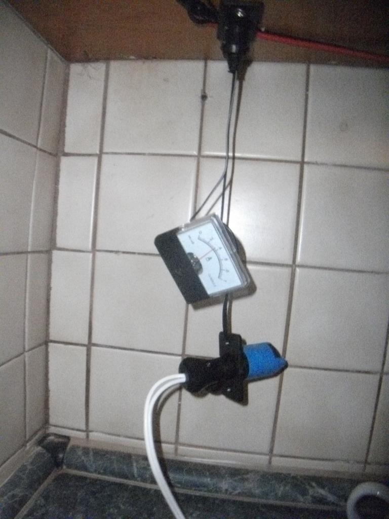

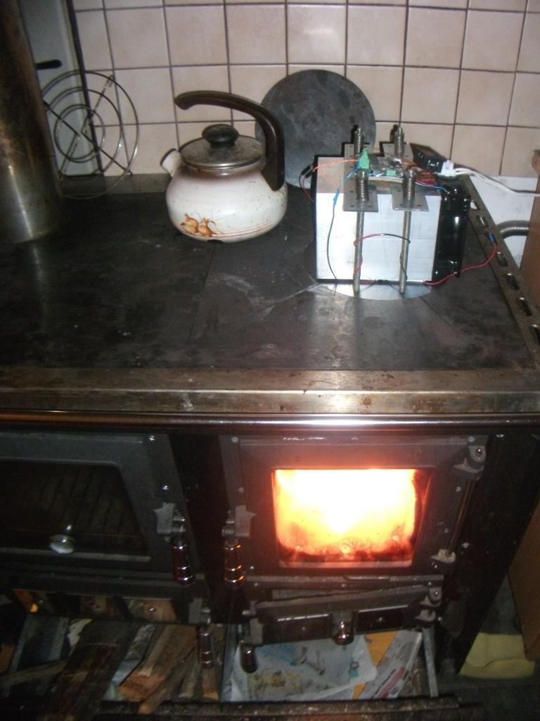

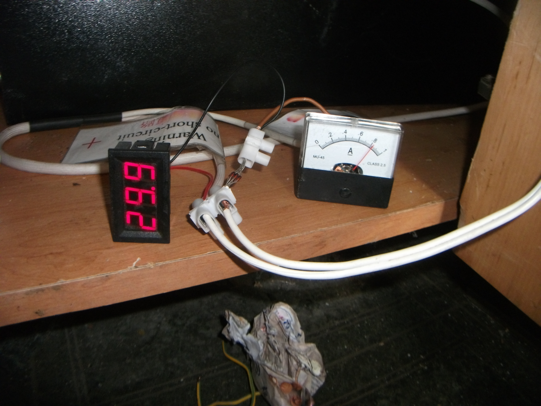

Mám za sebou první iteraci praktického experimentu s TEG. Výsledek je zatím spíše negativní. V současném uspořádání dosahuji čistého energetického zisku 5 W za běžného provozu, při vysokém výkonu kamen se dostávám k 8 W. Do plotny jsem integroval 4 TEG moduly TEHP1-24156-1.2 které jsou vytěžovány SoC MPPT regulátorem (EK STEVAL-ISV005V2) a chlazeny chladičem Fischer Elektronik LA 17/150 24V. Nízký výkon přičítám jednak nedostatečnému výkonu plotny a současně nedostatečně výkonému chladiči. Hlavní problém je ale hlučnost chladiče, takže další vývojová iterace bude již chlazena vodou. Uvažuji také o olejovém výměníku, ale tam je ještě řada nejasností zejména pokud jde o čerpadlo.

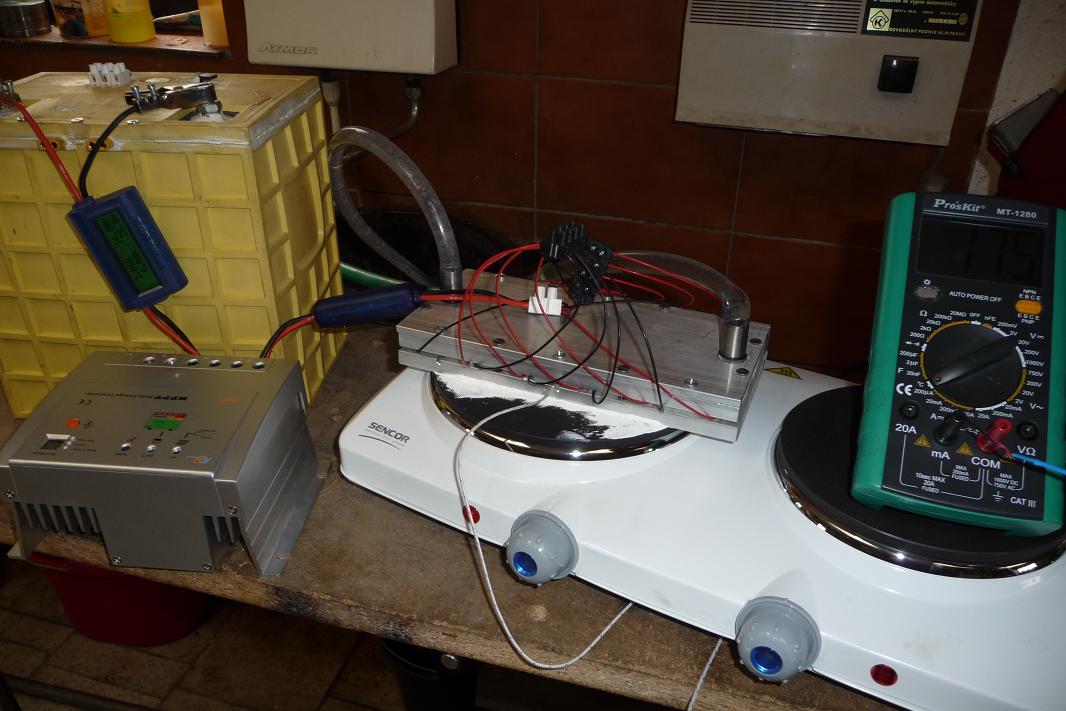

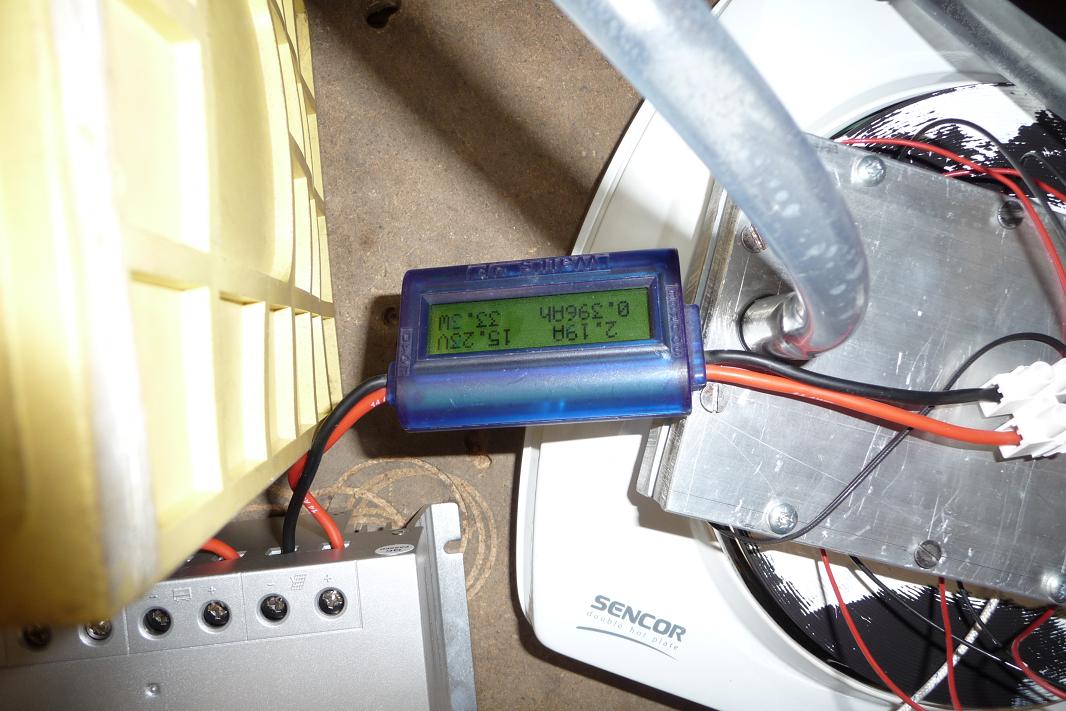

můj "nepovedený" experiment s TEC moduly
Sestava : Frený + 20A MPPT Epsolar + el. plotýnka 1kW a 1,8kW + dva wattmetry + mulimetr měřící teplotu plotýnky a samozřejmě home-made 10x TEC (už ani nevím co sou zač
) s hliníkovém sendviči - vodou chlazený . Maximální dosažený výkon TECů byl jen 33,3W
mám tušení že sem očekával neco mezi 90 až 100W
ale vono ee
. Třeba někdy příště

Hmm, tadialto cesta asi nevedie.
Ale klobuk dole nad tym ze sa ti s tym chce experimentovat.
Len tak dalej.
Len tak dalej.
