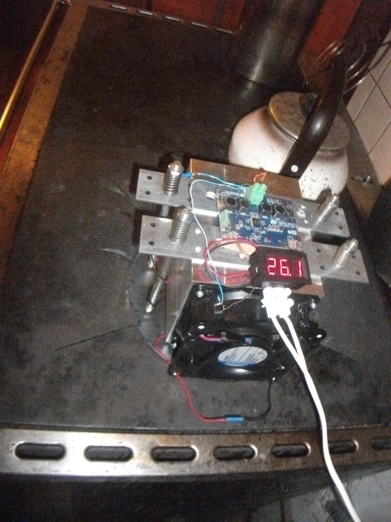

Mám za sebou první iteraci praktického experimentu s TEG. Výsledek je zatím spíše negativní. V současném uspořádání dosahuji čistého energetického zisku 5 W za běžného provozu, při vysokém výkonu kamen se dostávám k 8 W. Do plotny jsem integroval 4 TEG moduly TEHP1-24156-1.2 které jsou vytěžovány SoC MPPT regulátorem (EK STEVAL-ISV005V2) a chlazeny chladičem Fischer Elektronik LA 17/150 24V. Nízký výkon přičítám jednak nedostatečnému výkonu plotny a současně nedostatečně výkonému chladiči. Hlavní problém je ale hlučnost chladiče, takže další vývojová iterace bude již chlazena vodou. Uvažuji také o olejovém výměníku, ale tam je ještě řada nejasností zejména pokud jde o čerpadlo.

můj "nepovedený" experiment s TEC moduly
Sestava : Frený + 20A MPPT Epsolar + el. plotýnka 1kW a 1,8kW + dva wattmetry + mulimetr měřící teplotu plotýnky a samozřejmě home-made 10x TEC (už ani nevím co sou zač
) s hliníkovém sendviči - vodou chlazený .
Maximální dosažený výkon TECů byl jen 33,3W
mám tušení že sem očekával neco mezi 90 až 100W
ale vono ee
Třeba někdy příště

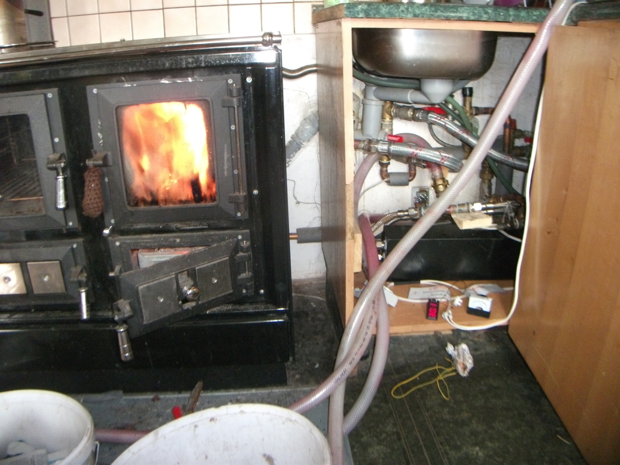

Po mnohem delší době než jsem předpokládal jsem se dostal k testování TEGů - voda - voda - http://www.thermonamic.com/Pro_View.asp?Id=838. S potěšením musím konstatovat, že, ač se jedná o čínský produkt, podařilo se v podstatě dosáhnout výkonu deklarovaného v datasheetu - viz následující foto:
Teplota horké strany byla +/- 80°C, studená +/- 15°C. Vzhledem k tomu, že jsou TEGy v sérii, použil jsem protiproudné chlazení (číňan nabádá k opaku). Mám celkem 2ks, u obou byly výsledky obdobné. Zde je náhled na zapojení při testování:
Pro mě osobně ovšem testování nemělo až tak pozitivní závěr, protože se ukázalo, že nízký výkon kamen (KVS Moravia VSP 9112 - V Klaudie s výměníkem) 3,5kW do vody sice stačí v pohodě na nahřátí teplé strany, ale nestačí už na uchlazení studené strany (je třeba dvojnásobný průtok + se nechci vzdát termostatického členu kvůli kondenzaci).
Čili pokud by někdo projevil vážný zájem o provozování 2 ks tohoto TEGu (někdo se silnějším kotlem), jsem ochoten jej se slevou nabídnout dále.
