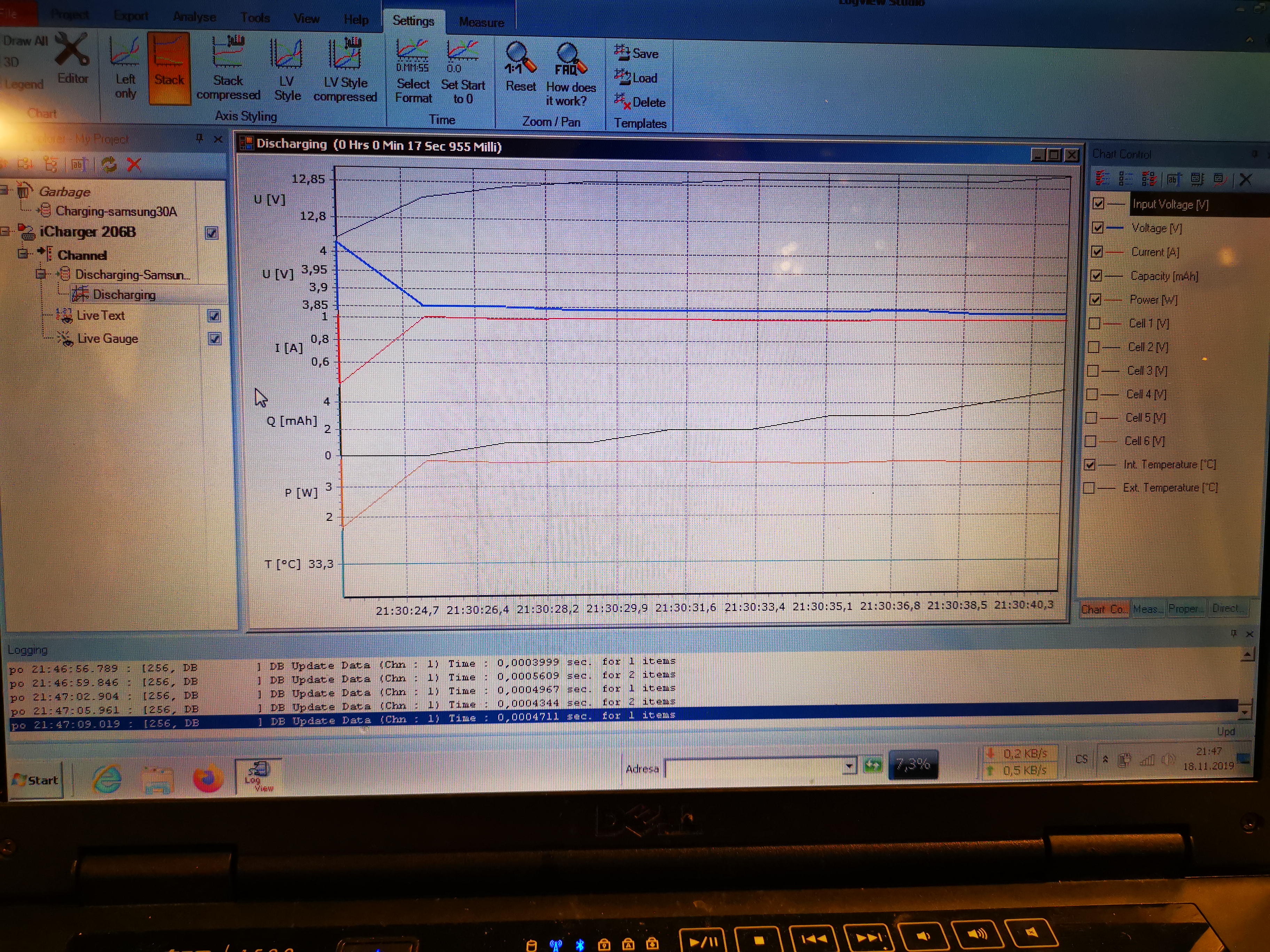

Mam tu jednu záhadu. Nabíjanie, balancovanie ide ôk, no ak dám discharge a nastavím prúd napr 1A po pár sekundách sa začne prúd zvyšovať až klesne batérií napetie a proces sa ukončí. Všetko ostatné funguje len toto mi nejde do hlavy, mam niečo zlé nastavene? Alebo nejaka chyba, ešte som nepotvrdil na aliexprese že je všetko ok, ak na to neprídem bude reklamace
- trud
- Příspěvky: 918
- Reputace:80
Re: Tester bateriek 18650/21700/26650...
Skôr maš dačo zle nastavene kedže ostatne veci idu...takto z hlavy ti to nepoviem ale aj v tom cyklovani to berie este dake data(podmienky) s predošlych "obrazoviek" Dobre to skontroluj.
- matobabetak
- Příspěvky: 534
- Reputace:28
Tiež tipujem ze niečo je zle nastavene, skúšal som aj nicd aj PB akumulátory a robí to to iste, prúd sa zväčšuje až ukončí vybijanie

- matobabetak
- Příspěvky: 534
- Reputace:28
Tak pomohlo až badanie so slivovicu. Problém bol v zdroji, nemal som tu iný tak som skúsil z tlačiarne, klasicky spínaný ako napr k NB. Ak som použil iný nieje žiadny problém, asi nejaké rušenie keďže včera som nabijal 3s 25p a iný spínaný z Číny dával 24v 20A a všetko fungovalo.

- Příspěvky: 2796
- Reputace:427
- Lokalita:Brno
nojo , pro správnou funkce rekuperačního vybíjení musí býti připojen akumulátor coby napájecí zdroj . Logicky přece teče proud opačně než-li při nabíjení . Je-li nabíječka napájena jinak než-li z baterie , lze použít pouze do tepla mařící vybíjení . u toho rekuperačního je zapotřebí nastavit i limitní hodnoty napětí na stranu zdroje -> aby nedošlo k jeho poškození přebitím či vybitím .

- matobabetak
- Příspěvky: 534
- Reputace:28
Tak konečne zistenie že ak chcete nabíjat použité spínaný zdroj apod, pokiaľ vybijat je lepšie regenerativne vybíjania TJ. do ineho akumulátora. Tu nieje žiadny problém nastaví sa I a V koľko chcete dať spet a všetko fu guje ako hodinky. Skúšal som aj 20A, všetko ok. Ide sa cyklovat a keď spojazdniť log do PC dám výsledky niekedy cez tyzden

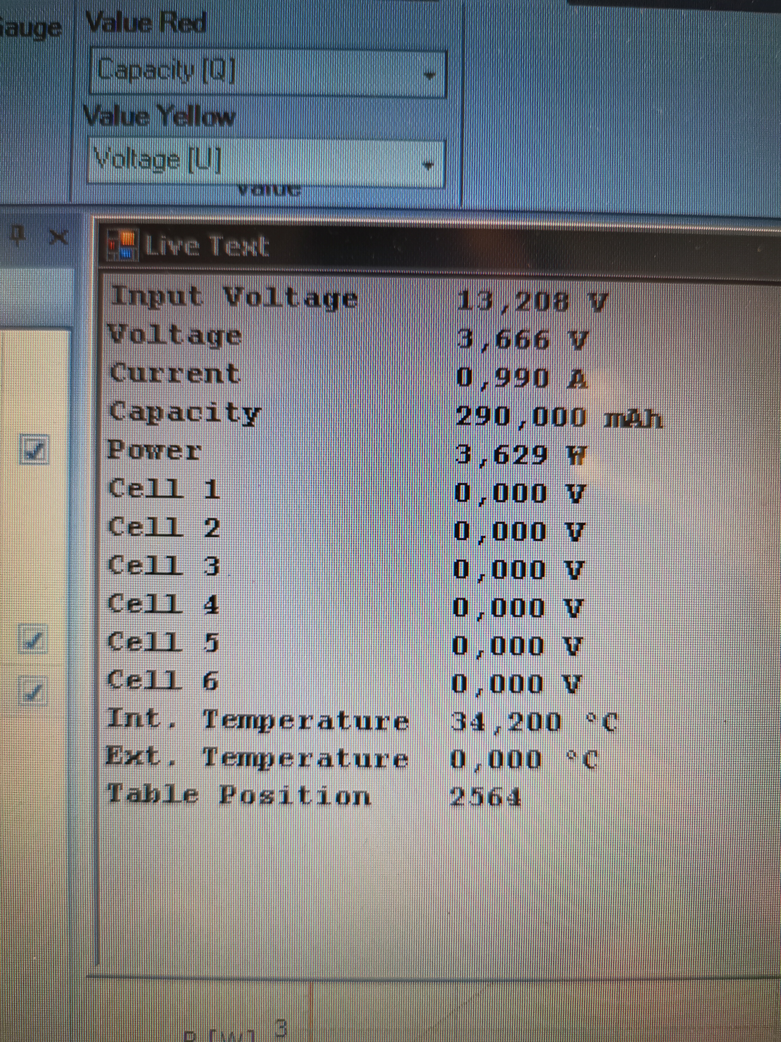

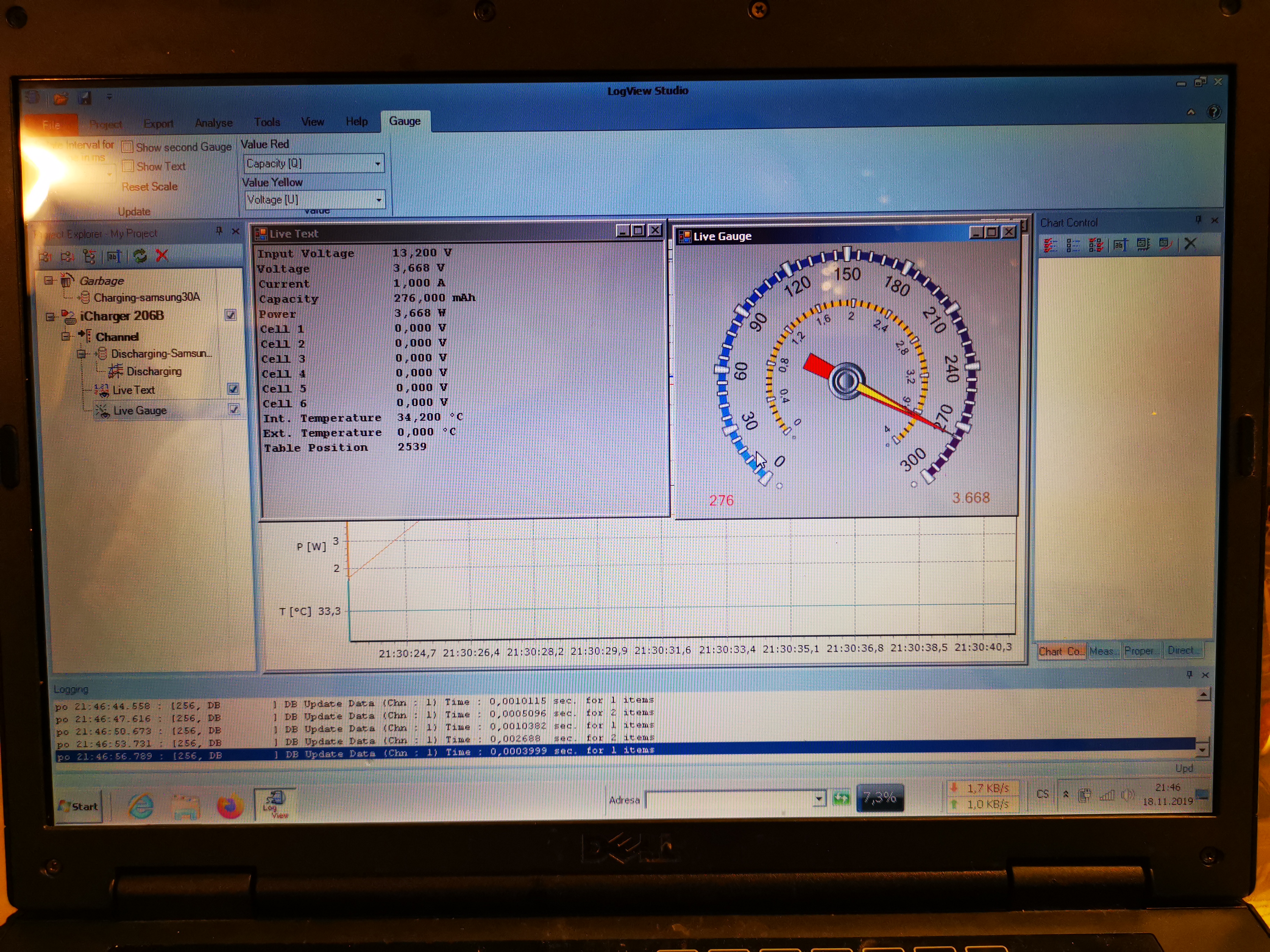

- matobabetak
- Příspěvky: 534
- Reputace:28
Log do PC, trvalo to nastaviť 5 minút. Dáta je možné exportovať do jpg ako graf, txt, xml a pod. Paci sa mi databáza v projekte.... Co vy na to?
