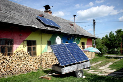

Potreboval by som radu, ako zariadiť, aby sa mi tá vlečka s panelmi celý deň
otáčala za Slnkom. Váži to 550 kg. Dvor je nerovný, trávnatý a mierne do svahu.

Napadla ma ešte možnosť zvaliť vlečku na zem, pod správnym uhlom podoprieť, zhodiť koleso a na náboj pripentliť panely. Na pohľad absurdné, ale riešime to na úrovni " čo dom dal ". A už máme aj perfektné uloženie osi ! Starý škodovácky disk sa niekde nájde !
Re: Solární tracker

Re: Solární tracker
Pozerám sa na fotku, bola fotená o 13:29, takže sa mi zdá, že stena domu na obrázku je situovaná celkom ideálne na juh. Ako najrentabilnejšie riešenie vidím dať panely na strechu tak, aby sa dali sklápať okolo vodorovnej osi ( ktorá leží tesne za stredom panelov ) a trebárs ručne ( najlacnejšie ) upravovať sklon podľa slnka. Je to menej pracné, ako trikrát denne premiestňovať vlečku. Predpokladám, že hore na streche bude oslnenie lepšie, ako na dvorku.
Myslím, že pri riešení kývavého pohybu v priebehu dňa by sa dalo tiež pekne vytešovať. Rotovanie za slnkom sa moc nevypláca kvôli monštróznej konštrukcii.
A samozrejme, potom všetky štyri panely naraz, pekne v riadku !

Jaký výkonostní rozdíl je mezi střechou a ručně trackovaným vozíkem? Jestli to vůbec stojí zato něco vymýšlet místo toho koupit tedy o panel navíc místo hejblátka a netrackovat.

Ten výkon naviac sa tazko stanoví, lebo ak mám 2 panely pevne +40 sklon +220 azimut,
tak ked je od rana 5:30 do 14:30 pekne a tracker je na Slnko +- 8 * x +- 8, tak je to strata / voci trackeru /
od rána do 10-tej viac ako 70 % a potom to vyrobí o 10:30 o 50 % menej, o 11:30 o 30 % menej,
o 12:30 o 14 % menej a o 13:30 4 % menej.
V realnej prevazdke sa to neda vyskusat, lebo 2 rovnake dni s presne rovnakou oblacnostou
a teplotou panelov nikdy nemáme.
Na porovnanie by sme potrebovali presne identické zostavy, panely, kable, regulator, ociachovane
merace, atd.
