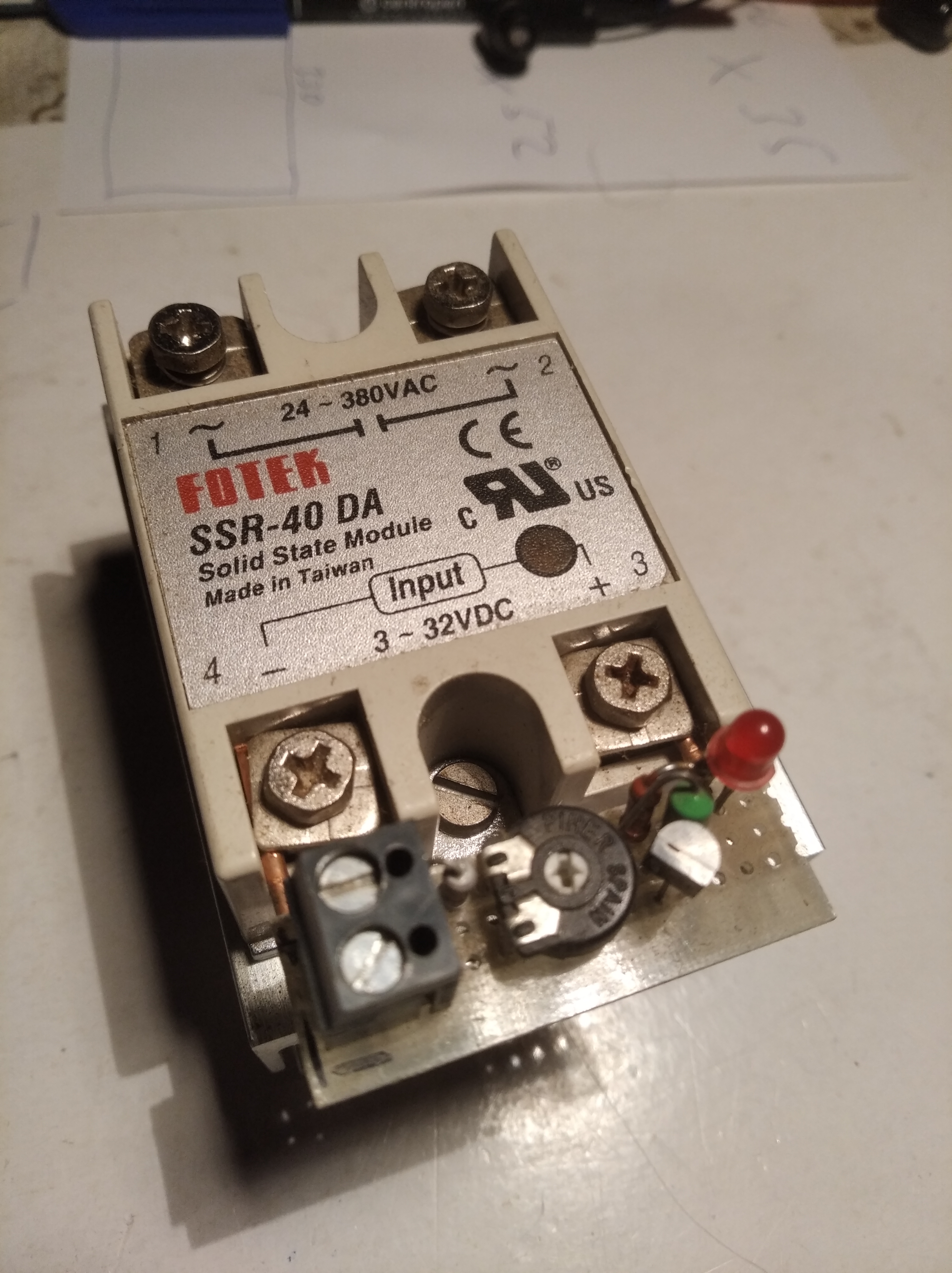

Tak LED je OK, tak už asi jedine TL431... ja mám TL431ILP - píšu že referenčné napätie je 2,495 V.
Ja ale nameriam pri úplne vytočenom potenciometry len 2,45 V - môže byť toto ten problém ?
Potrebujem HELP od odborníka na elektroniku !

Vedel by mi vôbec niekto vysvetliť ako funguje TL431 vo vyťažovači ???
Je to takto ako si myslím ?:
- pokiaľ je napätie na referenčnom pine nižšie ako 2,5V tak je TL431 nepriepustná v závernom smere ?
- pokiaľ je napätie na referenčnom pine rovné alebo väčšie ako 2,5V tak sa TL431 začína otvárať v závernom smere ?
- čím je napätie na referenčnom pine väčšie tak zároveň klesá odpor TL431 v závernom smere a zvyšuje sa pretekajúci prúd od SSR ?
Re: Vytěžovač
skoro správně, spíná hned, pro napětí na ref pod 2.5V je ve stavu velké impedance, pro napětí nad 2.5V sepne, ale pozor, pořád je na TL431 úbytek 2.5V. (Proto jsou problémy při použítí tohoto v paličích pro lifepo4).
Díky tomuhle dochází ke střídavému spínání a rozpínání TL431 podle napětí na ref. Stačí si prohlédnout datasheet, netřeba dotazu jinde než google: https://www.ti.com/lit/ds/symlink/tl431.pdf na straně 23 to máš celkem popsaný, tl 431 je ve funkci komparátoru s vestavěným ref. napětím 2.5V. Setiny voltu neřeš, stejně je nezměříš.

Kodl69, dík.
Ten dátový list som videl, len je strašne obsiahly, tak som si nebol istý... Myslel som už či v schéme nie je ten TL431 nakreslený opačne.
Tak ja už som v koncoch - na referenčnom pine neviem dosiahnúť viac ako 2,5V. Už ani neviem či nemám ten trimmer nejako opačne, ale to sa asi ani nedá...
Skúšal som to nasimulovať v online simulátore, ale TL431 som tam nenašiel

Tak začal bych ověřením odporů(přeměřením) a rozhodně bych dal ty,co tam mají být.Ověřil bych zapojení TL431 http://ozcott.com/NomadTronics/wp-conte ... agrams.jpg a v neposlední řadě zkontroloval,jestli jsem tam dal skleněnku a správně napojil + a -
Naposledy jsem laboroval tak obsáhle s paličem,že jsem jej vyrobil úplně nový rači a tam přehodil dva odpory se stejným číslem ,ale jeden měl ještě násobič hodnoty "k" ,to prostě nevymyslíš a přitom jsem to měřil dopředu,ať jsou co nejpřesnější.

aky ste pouzili trimer ktory ste zamenili namiesto povodneho 3k3 trimra tak aby nastavovanie bolo menej citlive ?

4k7

resistor 12k som nemal, ani v obchode - dal som 10K
potenciometer som chcel viacotáčkový - 3k3 taký nemali - dali mi Vishay 4k7 viacotáčkový
resistor 820R som nemal, dal som 1K
ostatné je tak ako na Kybos schéme
Odpory som viackrát skontroloval, poistka je OK, vývody TL431 zapojené správne

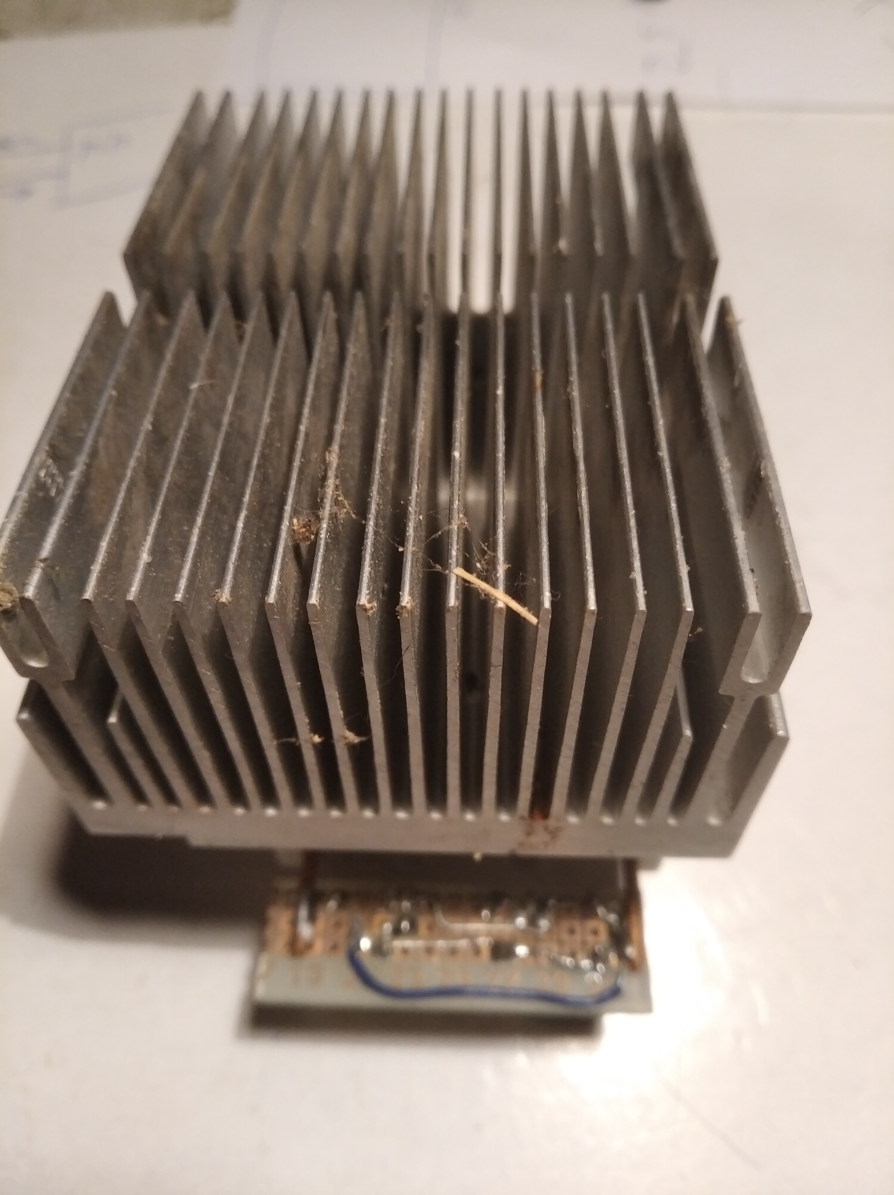

Vytěžovač na 24V se mi tu kdesi povaluje, byl funkční, jen PIP 2424 (Axpert) to nějak nebral a občas se vypnul s chybou 55, DC napětí na AC výstupu. Alo to už se zde popisovalo. Stavěl jsem to na univerzálním kousku tišťáku asi 2x5cm a nožky jsem tomu udělal přímo pod šroubky SSR. Na řídící napětí jedna svorkovnička a hotovo. Na SSR jsem měl nějaký chladič s procesoru. Jestli to najdu tak sem zítra dám foto. Nechápu jak tak jednoduchá věc někomu nemůže chodit.

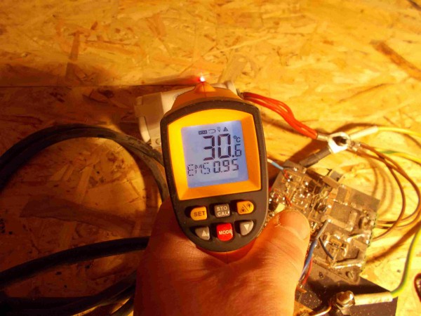

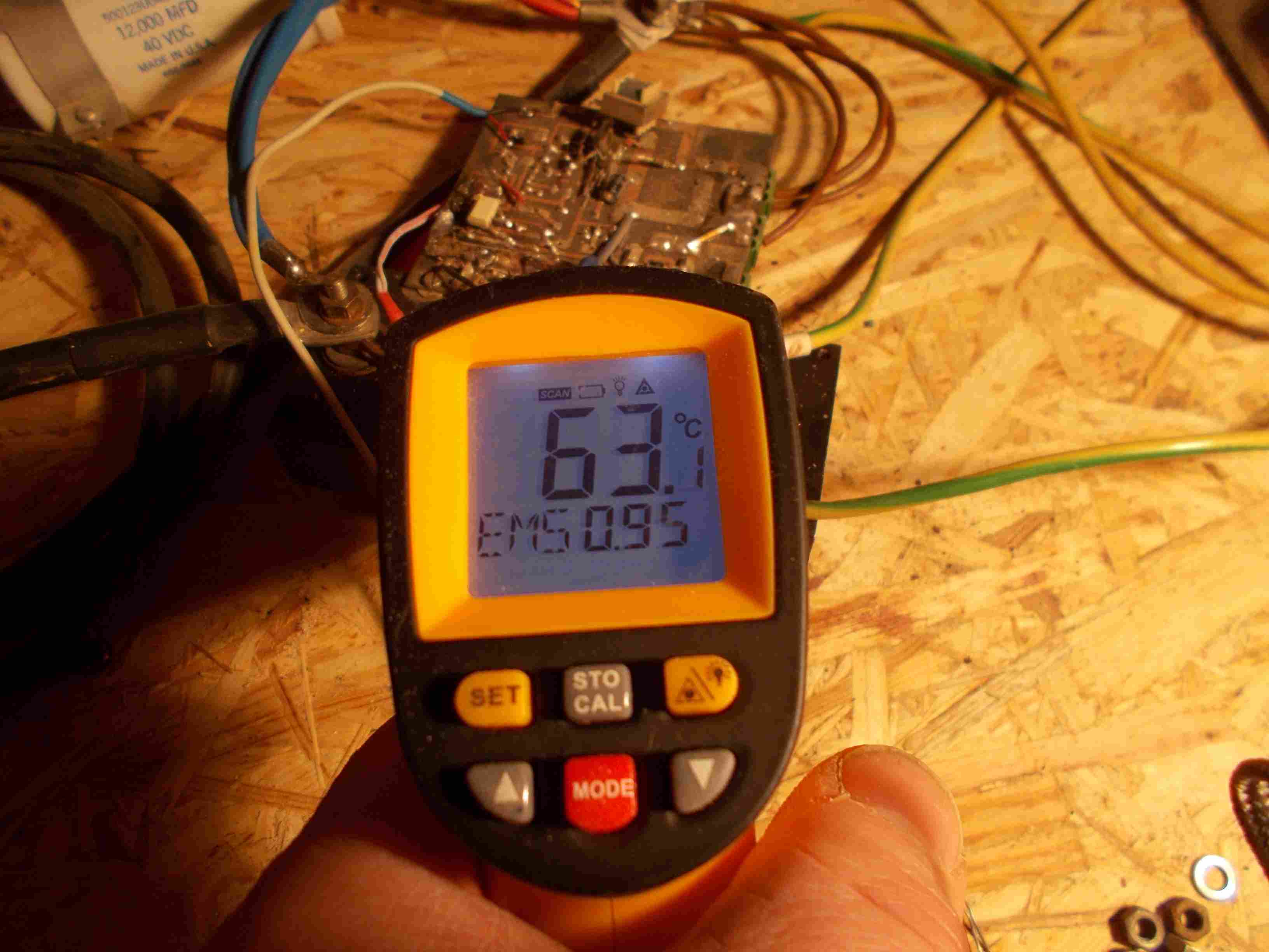

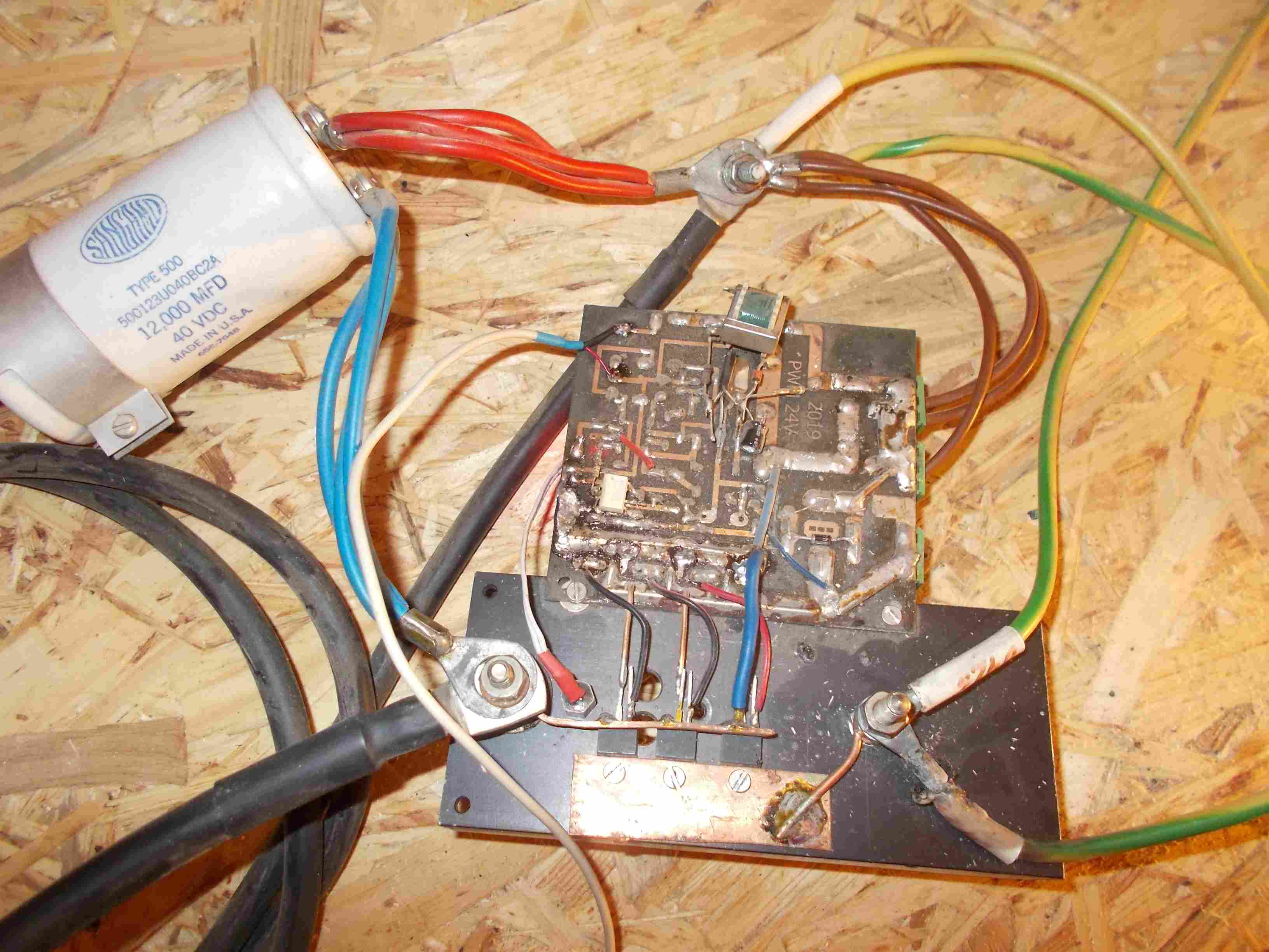

Zdravím.
Konečně se mi podařilo vyladit PWM 24v.Předělal jsem silové připojení přímo na chladič viz foto.Původně to bylo ve svorkách a proud běhal přez plošný spoj.S původním programem v attině jsem nic nedělal.Oddělené to mám optočlenem tlp250,ten se mi osvědčil.V tomto stavu mi to vyhovuje,jedna spirála si vezme kolem 40 ampér.Počítam na každou spirálu trojici fetů.Měřeno po hodině provozu,tak to bude s pasivnim chlazenim.Jen mě trochu udivuje ta spirála jak vypadá po roce provozu.Je vidět,že fungovali jen dvě spirály.Elektrolýzu bych chápal při spirále ve vodě.Tady je odporový drát v měděné trubce.Jsem zvědav na životnost.

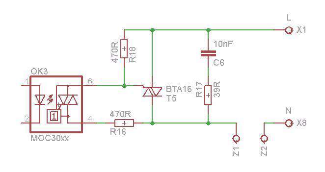

Zdravím,
napadl mě vytěžovací projekt (pokus), ale pro jeho realizaci mi schází SSR s analogovým vstupem, pokud možno napěťovým, na rozsahu uplně nezáleží, s tím už se poperu. Je to trochu komplikovanější ho koupit, ale časově to nebude hned. Nemáte v záloze schema, podle kterého by to šlo z dostupnejch věcí ubastlit?
zkoušel jsem něco ubastlit, viz schema níže, ale funguje to jen on/off a pochybnej půlvlnnej mezistav.
Předem dík za přínosné reakce.
koukám že v mnou přiloženém schematu je naznačeno spínání v nule, to by určitě nefungovalo, použil jsem MOC 3021, ten by spínání v nule neměl mít.
