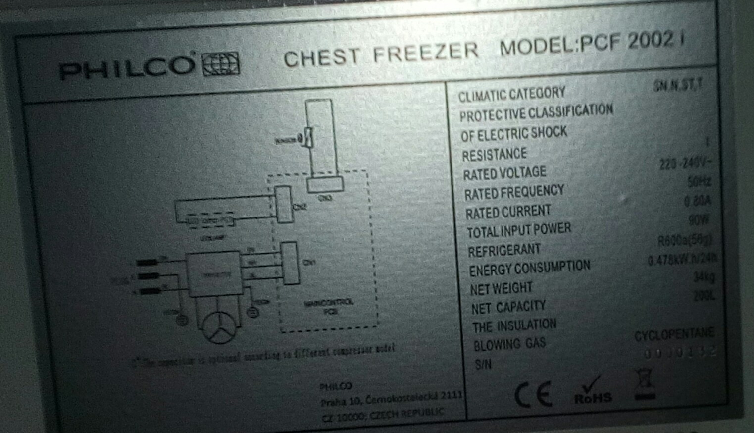

Včera Mi to nedalo a tak som zobral staru 8ročnu 17Ah trakčnu baterku,čo ledva ide, 150W trapez a pre pripad 300W čisty sinus menič a napojil na mrazak.
Skoro som odpadol,lebo na oboch meničoch sa krasne rozbehol a šiel,pri čom mu vôbec nevadila trapezova sinusovka,len baterka nezvladala davať 80W,lebo som zapol mrazak na zamrazovanie,kedy ide na plno,tak menič už pipal,tak som test ukončil.Jedine,čo som musel 5minut za každym čakať,medzy každym spustenim kompresora,asi je tam časova ochrana po každom odstaveni kompresora.
Tu som sfotil štitok,že aky mrazak to je.Hadam maju aj chladničku na tento spôsob chladenia a dakomu tym dobre poradim. Dokonca za 4 dni som nameral jej spotrebu 2KWh a to je v tom aj to zamrazovanie kosti. To Mamina 16 rokov stara wirpool chladnička zožere za 30 hodin chodu a ten prvotny zaber preblikne dom.
Ako aj moja nova lacna chladnička ma ten brutalny nabeh,ale spotrebu ma tiež okolo 0,5KWh za deň.

stačí nakrmit vyhledávač a první odkaz: https://mraznicky.heureka.cz/philco-pcf ... e/#section někde uprostřed - "Invertorový kompresor"
ani nevíš co kupuješ
, ale aspoň jsi zjistil, že ten invertor nemá aktivní PFC, jinak by to mělo s trapézem problém. Tahle chladnička by mohla fungovat i na cca 300V DC.
Těch 5 minut prodleva je u všech ledniček, to je ochrana kompresoru, aby se nerozbíhal do plnýho tlaku, u klasiky je to udělaný elektromechanicky (nadproud. cívka na bimetalu s dlouhou dobou chládnutí) a tady to dělá asi ta řídící jednotka.

Tak ja som to ani neštudoval,vlastne ani nekupoval,ale za taku cenu som bol v tom,že to bude dalšie preblikavanie svetiel. Proste ta cena ma zmiatla,lebo chladnička,čo ma taky kompresor a sestra ju kupovala 2 roky do zadu stala cez 500€.Vlastne sa aj teraz čudujem,že ako je možne,že mrazak stal dajakych 208€ a na internete taku cenu ani nenajdem.Inak Ja som už nechcel aby bolo doma dalšie vrčadlo,však su doma zapojene 3 chladničky,čo maju po 3 šupliky v mrazaku a každa domacnosť ma svoju no teraz pribudol dalši mrazak hlavne pre psa. Ja tomu nechapem,jak sme boli v bytovke,stačila iba jedna chladnička a teraz su 3 malo.kodl69 píše:stačí nakrmit vyhledávač a první odkaz: https://mraznicky.heureka.cz/philco-pcf ... e/#section někde uprostřed - "Invertorový kompresor"
ani nevíš co kupuješ, ale aspoň jsi zjistil, že ten invertor nemá aktivní PFC, jinak by to mělo s trapézem problém. Tahle chladnička by mohla fungovat i na cca 300V DC.

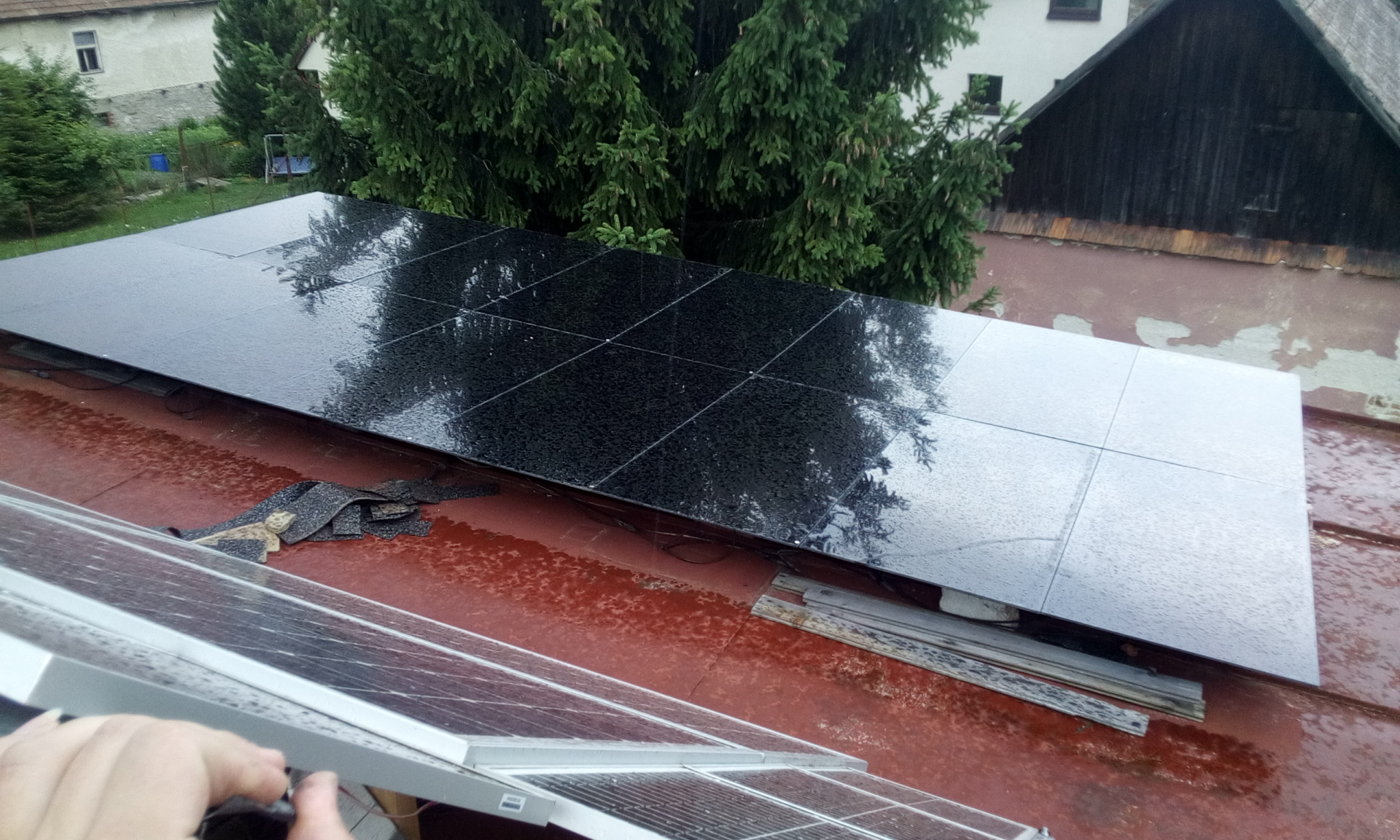

Chcem sa opytat ako presne to tesnite proti dazdu,
chcem podobne riesit strechu na garazi, len by som to rad urobil na prvy pokus. Pouzitie silikonu mi nepride zrovna idealne. Neexistuje nejaka varianta elegantneho tesnenia? Vdaka.
- Reputace:514
Re: Jančiho podtatranske solarka.
Silikon funguje. Mám to zde:
https://forum.mypower.cz/search.php?st= ... &start=120
Zatěsní se při montáži, po dešti se opraví místa co tečou, pak to do zimy drží a v zimě se objevily 2 netěsnosti co jsem zalepil a od té doby sucho.
ten odkaz se ti nějak nepovedl...
Já teda raděj technologie co fungují na první pokus a předpokládaná životnost je víc než 10 let.
Jestli by třeba nebylo lepší tam dát mamut crystal glue, to by mohlo mít lepší přilnavost ke sklu a snad i životnost.

To lepidlo mamut není doporučené pro použití venku, asi nesnese UV záření.
Možná radši nějaký akvaristický lepidlo.

Tak ak je dobre zalepeny panel,teda hlinik o sklo a nepreteka to,jak v mojom pripade,tak sa da použiť čokolvek,čo zvladne UV.Hocjake pasky,lepidla,ale musia pružiť,lebo konštrukcia vždy pracuje. Ako vždy sa najde dierka,čo presakuje,ale z tym treba ratať,za to iba na hospodarsku budovu je dobre to riešiť,lebo na zateplenom krove to spôsobi galamutu jak to začne presakovať. No vždy sa to oplati viac ako kupovať dajaky plech,abo šindel.

Kvalitné tmely pre náročné vonkajšie použitie :pete píše:To lepidlo mamut není doporučené pro použití venku, asi nesnese UV záření.
https://karavan.sk/catalogsearch/result ... +deka+sika
Preklady v shope sú mizerné z prekladača, ale vygooglite si originálne dokumenty.

Jestli to již padlo tak se omlouvám
Ohledně toho lepení nemám vyzkoušené s panely nic, za to mám vyzkoušené -
https://www.denbraven.cz/produkt/klempi ... -pu-profi/
Lepí solidně, zůstává pružný a životnost mi potvrdil švagr klempíř. Silikony pár let maximálně, tyto lepidla i po 15 letech OK
Cokoliv je pro karavany, tomu se vyhýbám, většinou slovo karavan znamená x2
Nakonec kdo by chtěl v Gumexu najdete množství T profilů, různé materiály co jsem se díval myslím že by se dalo vybrat. Ale mám obavu, že ceny nebudou malé
Nejvíc by se mně líbilo bezrámové panely na styl bobrovka. Patrně by přicházely do úvahy pouze amorfy a navíc ten "prořez"
Ale jako takové by to bylo super.

Odkazal som na karavan shop preto, lebo su tam pouzivane tmely v rovnako narocnom prostredi. Zatekat do strechy okolo stresneho okna na viacmenej vodorovnej streche nesmie, ani za jazdy.
Cena je podla trhu, treba hladat aj v inych shopoch, kde je obrat vyraznejsi.
Takto mam amorfne teraz na streche.Je aj vidieť niektore prasknute ako su zalepene.
pěkný
jak jsou
přimontovány ? Nejsou vůbec vidět šrouby či dokonce klasické úchyty
Nejvíc kvituji provozování kulhajících
i ty jsou schopny makat
