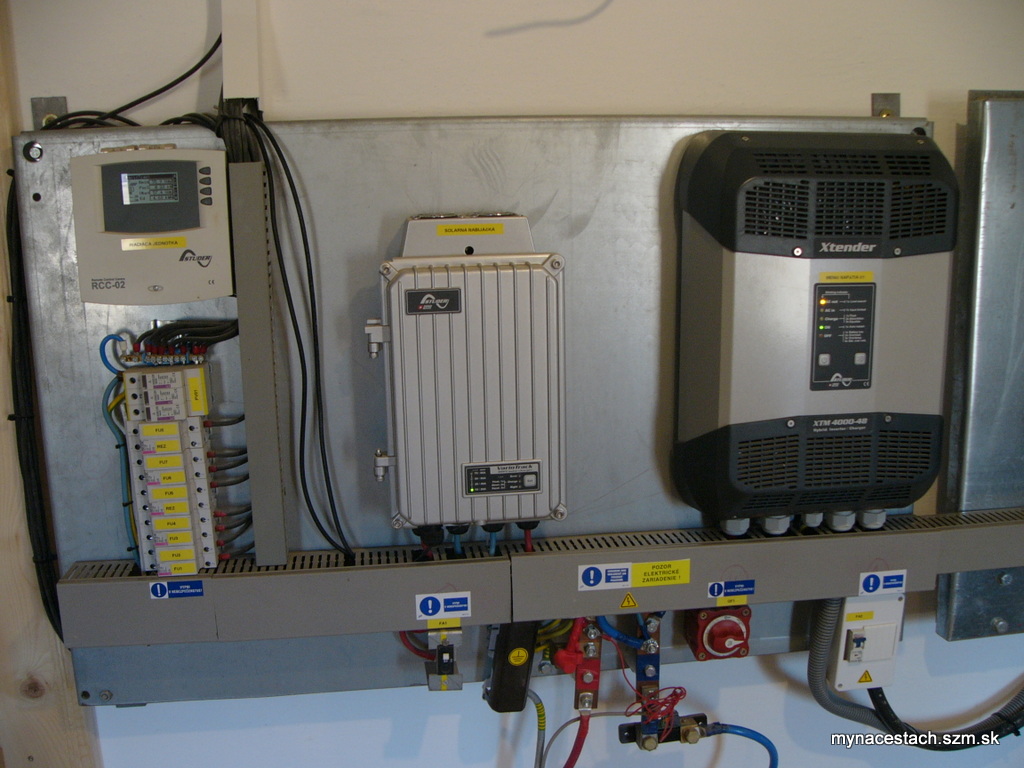

Dej svému elektrikáři manuál ke Studeru. Konkrétně anglický user(si) manuál v4.7.0 strana 17 (v PDF to je str.19) bod 4.4 Wiring diagrams a tam je zapojení. Prostě nikde nemáš spojen nulák AC out se zemí. Toť vše.
Edit: to co níže uvádí FRSO je přesně ten vobraz co mám na mysli. Dík jemu s extrahováním.
Naposledy upravil(a) brumlaj dne ned říj 08, 2017 8:38 pm, celkem upraveno 1 x.
- FRSO
- Příspěvky: 2473
- Reputace:163
Re: Ostrov-Isla Mujeres
Třeba tento obrázek zapojení měniče Studer.
K 18.06.2026 19800kWh

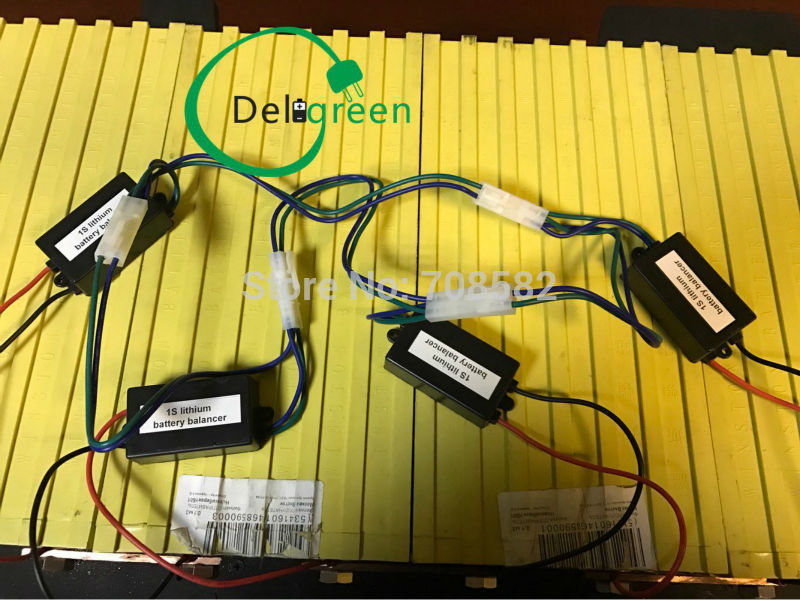

Balancery mam 6S-6S-4s-1S ,teda ten 1S je momentalne odpojeny. Moduly sú medzi sebou poprepajané podla obr.marko250 píše:Tak ještě jednou:Nejdříve propojíš sběrnice balancérů,tady netuším,jestli to máš jen po 4S,nebo máš propojené i ty 4S mezi sebou?Samozřejmě i ten samostatný musíš nejdřív propojit s posledním 4S modulem na sběrnici.Pak začneš strkat od mínus pólu baterky ty konektory do 4S modulů a skončíš na posledním článku u toho samostatného mínus(černý) a jako poslední zapojíš plus červený.
Ty sběrnice se dají zapojit několika způsoby,buď sériově za sebou a nechat otevřené,nebo spojit i první s poslední a uzavřít to.Nebo všechny A a všechny B spojit paraelně včetně toho samostatného.
http://marko250.rajce.idnes.cz/Aktivni_ ... dalken.jpg
Ten 1S bol pripojeny na poslednej zbernici 4s modulu. A možno to je problem,lebo 4s a 6s modul su prepojene zo 4 kablami, ale 1s iba s dvomi.Na stranke u Mandy su 1s prepojene takto
Dost vážne uvažujem ,že objednám jeden 5s modul a bude pokoj

you can't mix the single 1S balancer with the 4S modules in one pack.
we have 3 options for you:
17*1S balancers or 2*5S+7S or 3*4S+5Sbalance modules.
price is the same.
which one do you like best? you should consider how you will assemble your battery pack.
Mandy

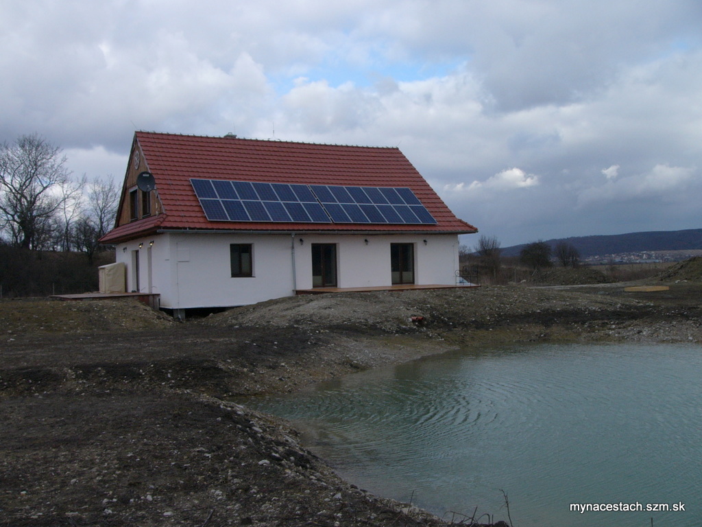

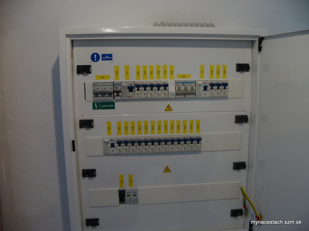

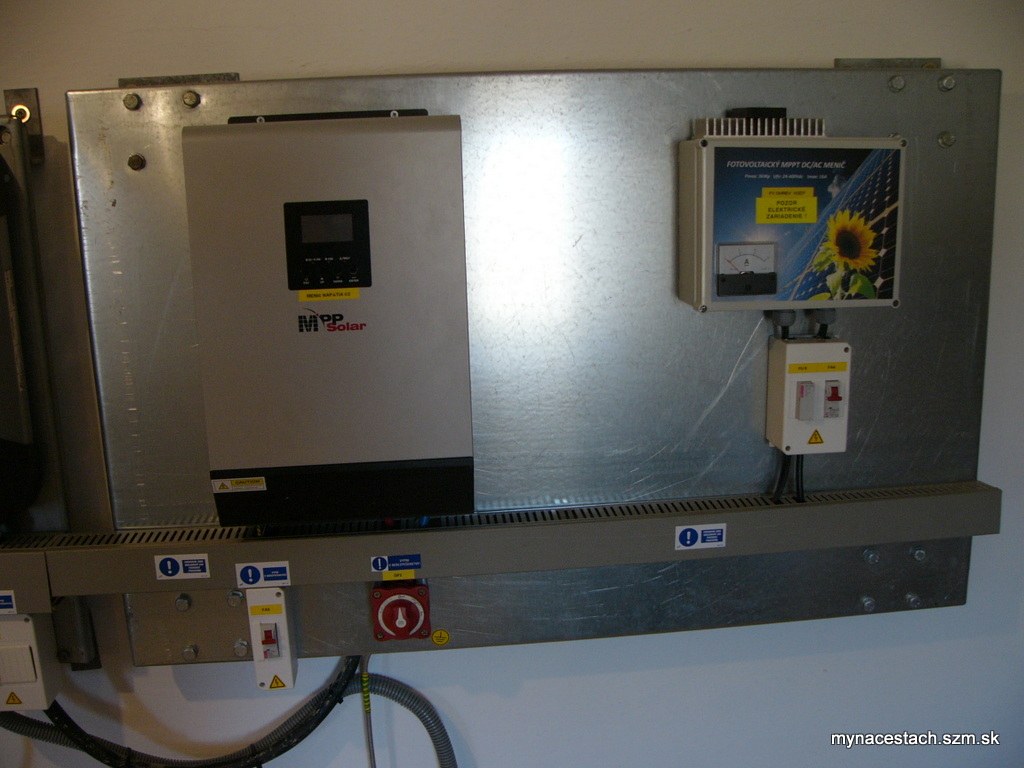

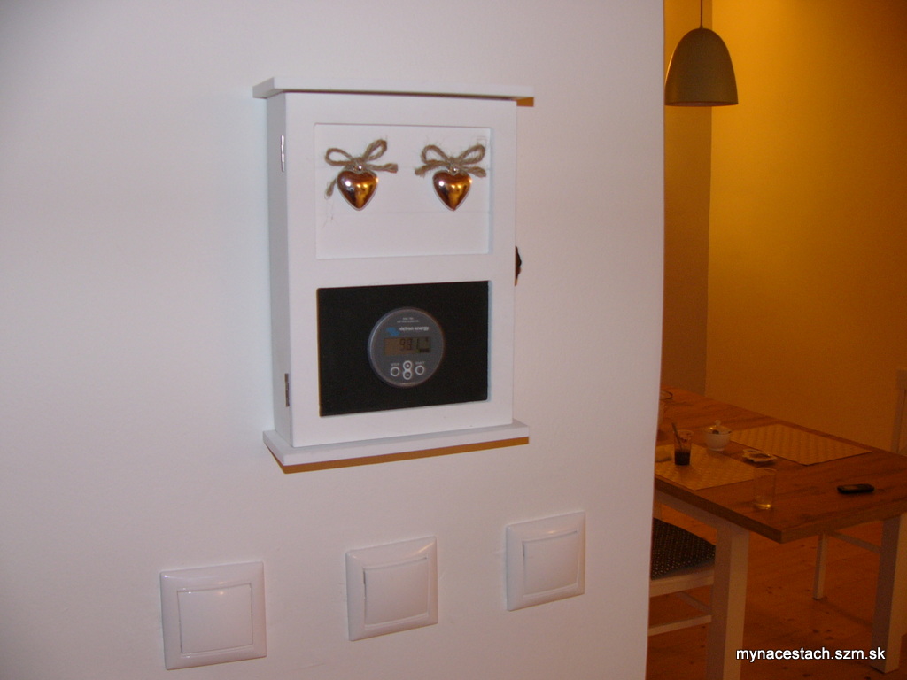

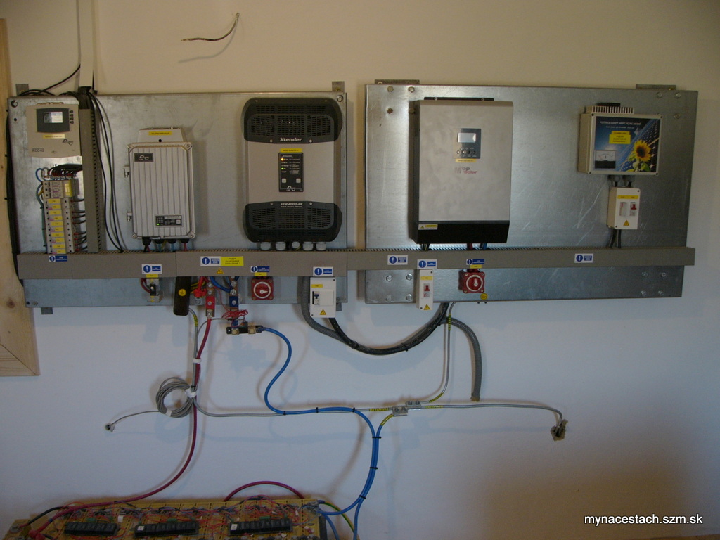

Dnes sa konečne dokončila elektrina v novom dome. Zajtra očakávam revizáka a potom kolaudacia. AC strana je komplet
Na DC strane pribudol 5 KW Axpert pripojený na el. ruru a indukciu v kuchyni a Oplocký pripojený na boiler (9 ks panelov naň pripojim až buduci mesiac)
Gazdina dostala do kuchyne BMV a začala "aktívne" spolupracovať
Na streche všetko po starom,zatial 6 KWp a zda sa,že aj chvilu zostane.Aj ked na oplockeho by sa zišlo extra 10 panelov
