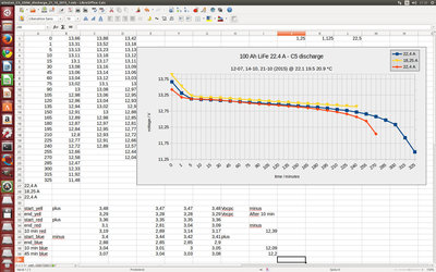

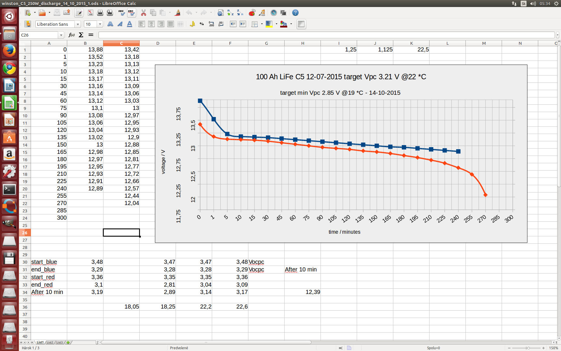

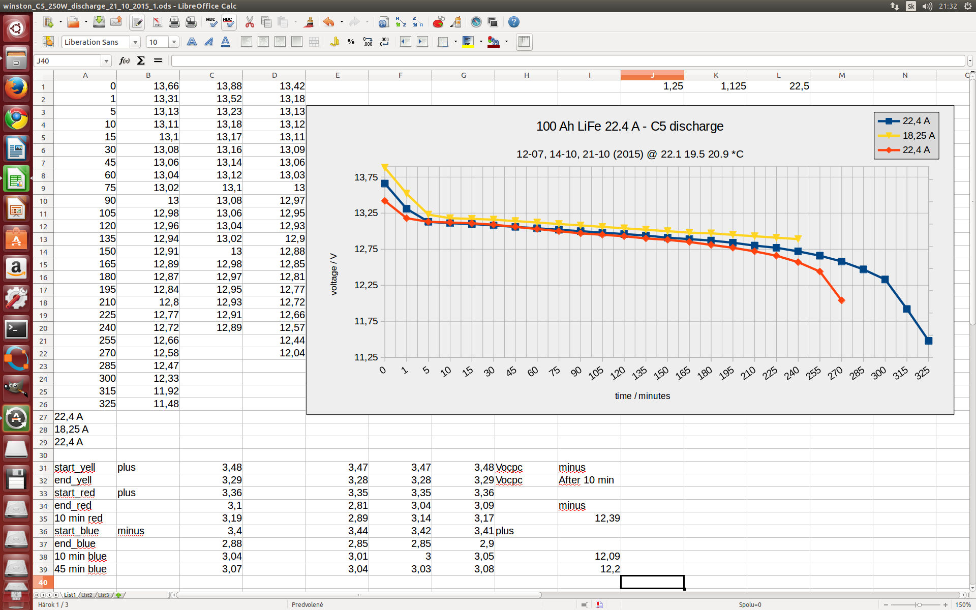

Tak som celú noc testoval a tu sú výsledky:
Testovanie skončilo po 270-tich minútach na 12.04 V.
Napatie článkov: 1. 3.10 2. 2.81 3. 3.04 4. 3.09 (V).
Vybíjací prúd: 22.2 až 22.6 A.
Doba používania / počet cyklov: 95 dní/ 90 / cyklov, cca. na 40 % SOC.
Teplota: 19.5 *C. (ambient)
Teplota článkov: unknown
Napatie článkov 10 min. po teste: 1. 3.19 2. 2.89 3. 3.14 4. 3.17 (V).
Napatie článkov 45 min. po teste: 1. 3.20 2. 2.92 3. 3.15 4. 3.18 (V).
Aká je teda kapacita toho najslabšieho článku ?
Pre porovnanie je tam modrá čiara, to je prúd 18.25 A a články mali cca. 5 cyklov.

Z baterky jsi dostal 270/60 * 22.4 = 100.8 Ah. Jeden článek je už skoro vybitý, v ostatních ještě něco je. Pro články 100Ah to je úplně normální chování.
- RadekS
- Příspěvky: 109
- Registrován: čtv bře 19, 2015 6:41 pm
- Reputace:5
- Bydliště: Jizni Cechy
rva mne o chvilku předběhl-je to tak - ten "nejslabší článek" má nominální kapacitu,jenom doplním-v těch ostatních podle vybíjecí charakteristiky ještě zbylo cca 35% kapacity.Když k tomu nejslabšímu přidáte paralelně jeden článek 40Ah,tak budete mít krásnou 140Ah@12V sadu.
48kWp orintované na V,J,Z a SV,z toho 8kWp východní plot,2kWp jižní plot.3x Axpert 5kW@48V 25kWh Lifepo a asi tuna NiCd,zaloha Victron Phoenix 375VA@12V a k němu xxx kg AGM olova z UPS
- Příspěvky: 8497
- Reputace:1105
těmi 35 procenty bych si nebyl jistý, ono to napětí jde na konci dolů náhle a nečekaně... v každém případě bateria je tak silná, jako její nejslabší článek. Toto je asi důvod, proč bylo vymyšlený aktivní balancování.

Jo, dobrý, ale 0,06 voltu je rozdíl napětí mezi 60 procent vybití a 80 procent vybití, z 3V je to 2 procenta, takže pokud je to měřeno obyč. multimetrem, může to být v podstatě jenom chyba měření, navíc ten graf je při odběru 100A a tohle bylo jenom 22A. V téhle chvíli to chtělo připojit nějakej zdroj 3,5V 20A k tomu jednomu článku a měřit dál, možná už v dalším článku bylo třeba jenom 5Ah a je škoda to řešit. Spíš bych to viděl koupit ještě jenu sadu 100Ah a pospojoval paralelně nejhořší s nejlepším, ale to už je laborace, a v průběhu času se to jistě bude měnit.

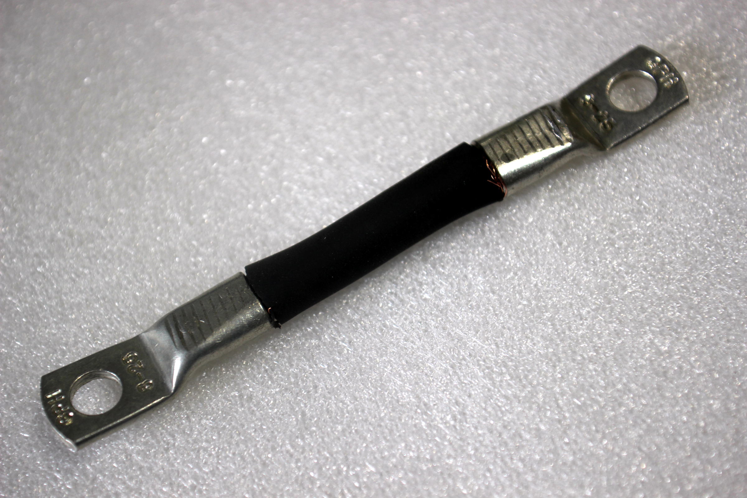

Dajú sa použiť pre 100 Ah LiFe takéto prepojky ?
Oká su 25/8 a drot je 25 mm2 Cu, s veľkým počtom vlákien.
O koľko to má vačší odpor ako klasická prepojka na LiFe ?
- Příspěvky: 8497
- Reputace:1105
nevím, ale na ty koncovky jsou originál lisovací kleště, tam bych viděl možný problém. Tyhle oka a slaněný drát mám od baterek, ale je to na 48V systému... Nejjednodušší test je zatížit to jmenovitým proudem a měrit úbytky napětí - nakonec zjistíš, že při 40A je na 1m CY 10mm2 cca 20mV, z toho největší část jsou přechodový odpory na kontaktech na koncích.

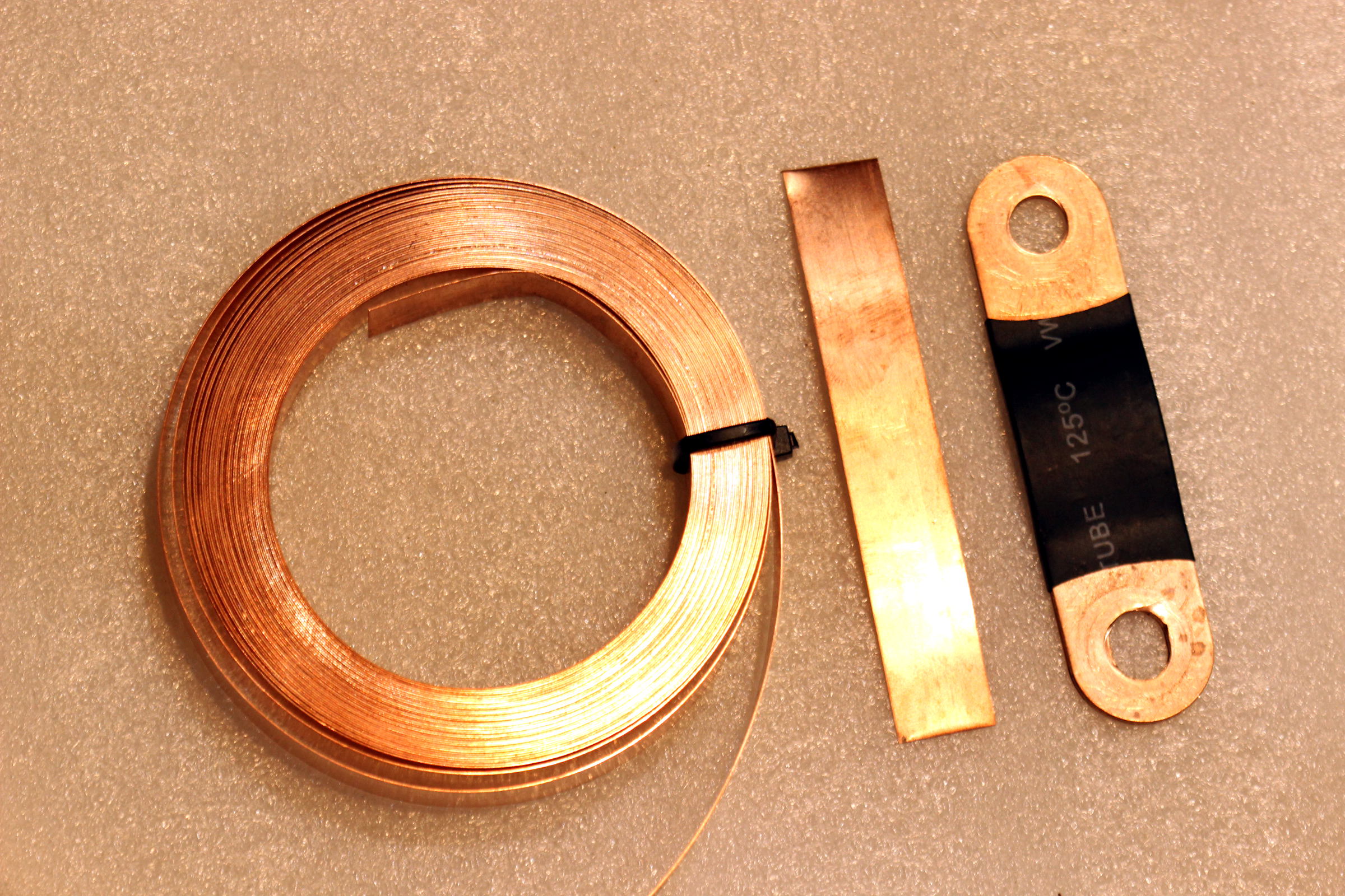

Já jsem si propojky vyrobil z měděné pásoviny 30x4mm, byla za pár peněz ze sběrnýho dvora.
A takáto páska Cu z elektroobchodu by sa dala použiť na prepojky ?
A čím to zaizolovať na 125 *C, aby to nehorelo ?
- bylg
- Příspěvky: 106
- Registrován: ned úno 08, 2015 8:01 pm
Zaizolovat smrštitelnýma elektrickýma bužírkama. Dají se koupit v některých elektroobchodech, nebo na internetu. Mají různou šířku a prodávají se po metru, nejsou ani drahý a vydrží opravdu hodně. Navlíkne se na material a zapalovačem se přejíždí přes bužírku a ona se teplem smrští.
- Příspěvky: 5195
- Reputace:1039
Z té pásky jsem taky dělal propojky článků. Dával jsem 5x přes sebe a aby se nerozjížděly, tak omotat tesa páskou. Tam žádné vysoké teploty nejsou a ani nemají být.

Tak som pred chvíľou dokončil test LiFe kúpených tu na fóre.
Testovanie skončilo po 325tich minútach na 11.48 V.
Napatie článkov: 1. 2.90 2. 2.85 3. 2.85 4. 2.88 (V).
Doba používania / počet cyklov: 1 deň / 1 / cyklus
Teplota: 20.9 *C. (ambient)
Napatie článkov 10 min. po teste: 1. 3.05 2. 3.00 3. 3.01 4. 3.04 (V).
Napatie článkov 45 min. po teste: 1. 3.08 2. 3.03 3. 3.04 4. 3.07 (V).
Aká je teda kapacita toho najslabšieho článku ? 121,33333 Ah ?
Pre porovnanie je tam žltá /trojuholníky / čiara, to je prúd 18.25 A a články mali cca. 5 cyklov, sada A
a červená čiara / kosoštvorce /, to je test A sady pred týždňom, v tom vlákne vyššie.
Napatie článkov sady A 45 min. po teste: A1 3.20 A2 2.92 A3 3.15 A4 3.18 (V).
Napatie článkov sady B 45 min. po teste: B1 3.08 B2 3.03 B3 3.04 B4 3.07 (V).
Má zmysel kombinovať paralelne obe sady, alebo to nechať tak a dokúpiť k tej druhej
pasívne balancéry ? Myslím tak, že ktorý článok z A sady spojiť s ktorým z B.
Alebo to nechať tak, s tým, že jednu a/alebo druhú sadu vypnem pri poklese ktoréhokoľvek článku pod 2.85 V ?
