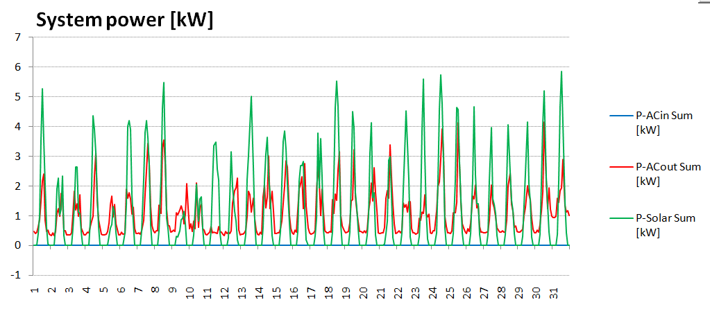

Srpen taktéž soběstačnost
Spotřeba srpen 2016
Spotřeba srpen 2016

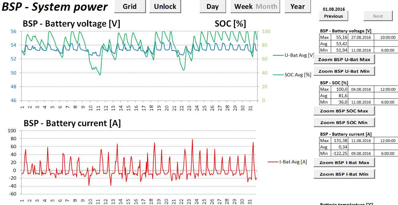

Pekny :) Jeste by byl zajimavej graf s denni minimalni kapacitou baterie (stav nejvetsiho vybiti za den).

vk_1 píše:
Měsíc Srpen 2016
Měsíc Srpen 2016

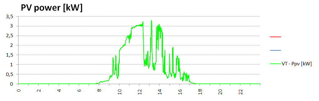

Ani nemluv 25 dnů pod poloviční potřebou.Měl bych na Tebe dotaz s výkony jednotlivých polí ve stejném čase V/J/Z.Když je tedy ideální den a osvit tak při přímém směru na V pole dávají ty další dvě J/Z kolik? A postupně jak jde slunce na další,stačí mě info o kolmém a rovnoměrně rozděleném úhlu na strany?Vím že upevnění panelů máš vůči elevaci slunce špatně,hold dům se na to nestavěl,ale i tak budu rád za info,díky.

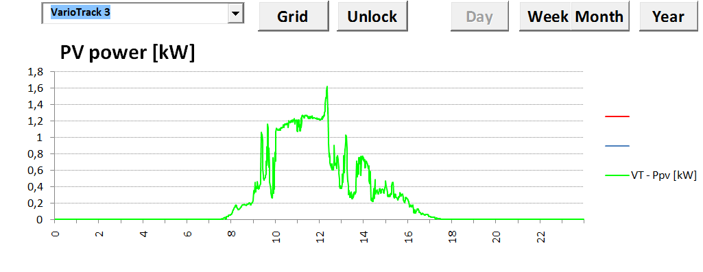

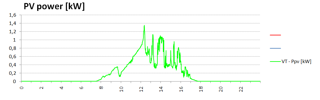

A tady když je trochu sluníčka 23.10.2016 Celková výroba 22 kW
Východ
Východ
Jich
Jich
Západ
Západ

Díky,takže při přechodu slunce mezi světovými stranami je skutečně poloviční výkon panelů na neosvícených přímo.Zkoušel si dvě strany panelů na jeden regl,nebo si to rovnou stavěl na každý samostatně?

Na každý samostatně.

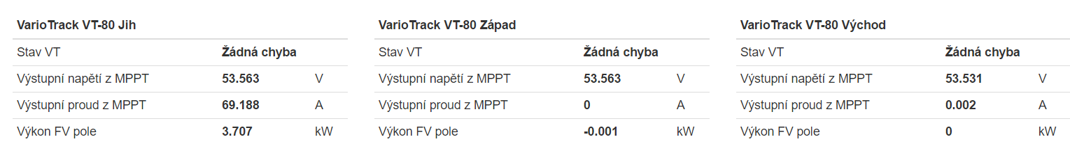

Tak toto dokáže v Listopadu jižní stěna.
Výroba 9.11.2016
Výroba 9.11.2016

hezký...nebe bez mráčků?

Tak po včerejší nadílce,myslím že dlouho mě bude zachraňovat jižní stěna.Na střeše přes 0,5 m sněhu.
5.1.2017 Jižní stěna
