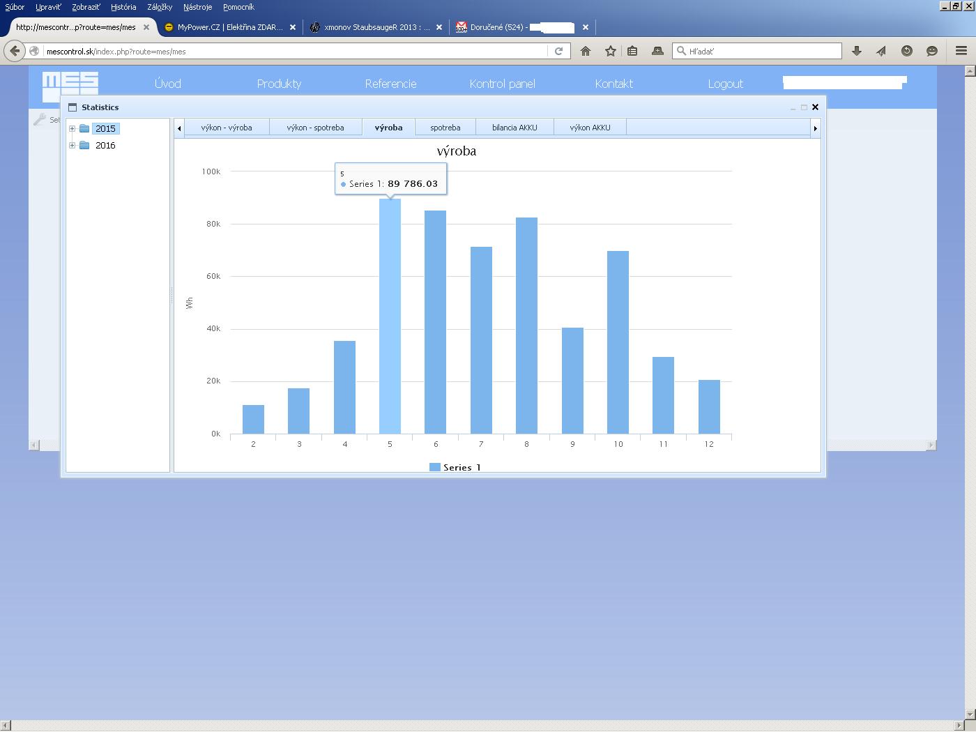

Zosumarizujem rok 2015 na mojej elektrarnicke.
Takze bol to rok prerabok, nezostal kamen na kameni, vela zmien, vsetko sa menilo, vylepsovalo a mozem povedat ze dnes som uz spokojny a nic mi viac na chatu netreba.
Kedze vo februari sa mixmanove skvele meranie domontovalo a korektne spustilo, tak mozem aj povedat kolko som toho vyrobil, co ma velmi tesi.
ked tak pozeram do statistik tak som si ani neuvedomil ze az tolko.
Mozem povedat v roku 2015 mi panely vyrobili 555,012kWh. Bolo by toho aj viac, ale na chate nemam kde ukladat energiu a voda na sprchovanie bola cele leto vzdy tepla uz o tretej poobede, takze mohlo to byt aj viac.
Na druhej strane tuto elektraren mam ako hobby a nutnu vec na chate kedze tam nieje pripojka a vobec sa nepotrebujem honit za co najvyssimy vysledkamy.
Mozem spokojne prehlasit ze som na konci a dufam ze uz ziadny upgrade nebude tak skoro.
Pridam nejaky graf po jednotlivych mesiacoch Taktiez dakujem tejto skvelej komunite ludi za inspiracie, rady a nie raz aj za pomoc.

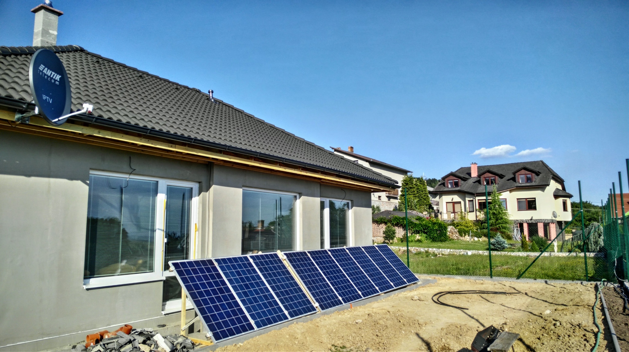

Tak, aby to tu len tak nestalo.
Sice toto nieje na chate, ale nechcem este zakladat novu temu, ked je to len provizorne...
Dnes som na mojom novom dome nahodil aspon na zem 9x260Wp panely a cez oplockeho regulator ohrievam od dnes 300l bojler drazice.
Ak sa dom skolauduje okamzite idu na strechu a posklada sa kompletna elektraren na ktore su uz komponenty, len byrokracia v tych nasis statoch nepusti...
Nejaka fotka:

Diiikes, ale na streche tomu bude urcite lepsie.
casom, tak za dve mesiace typujem.
