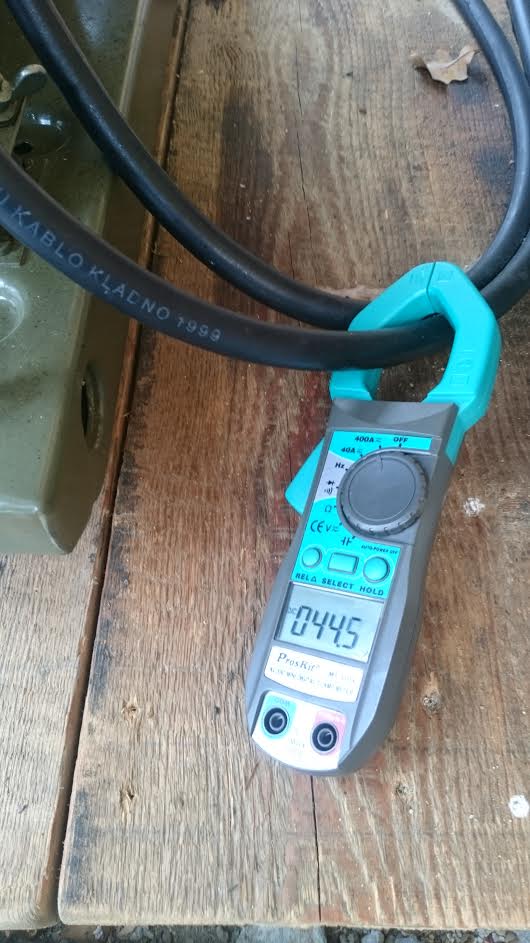

Tady jsou fota měřaku a měření proudu přes klešťák, kolik to dynamo dává.

Re: Nabíjecí soustrojí AB-1P/30
No jó máš na to fajné diesel soustrojí
pěkně sis vyhrál
