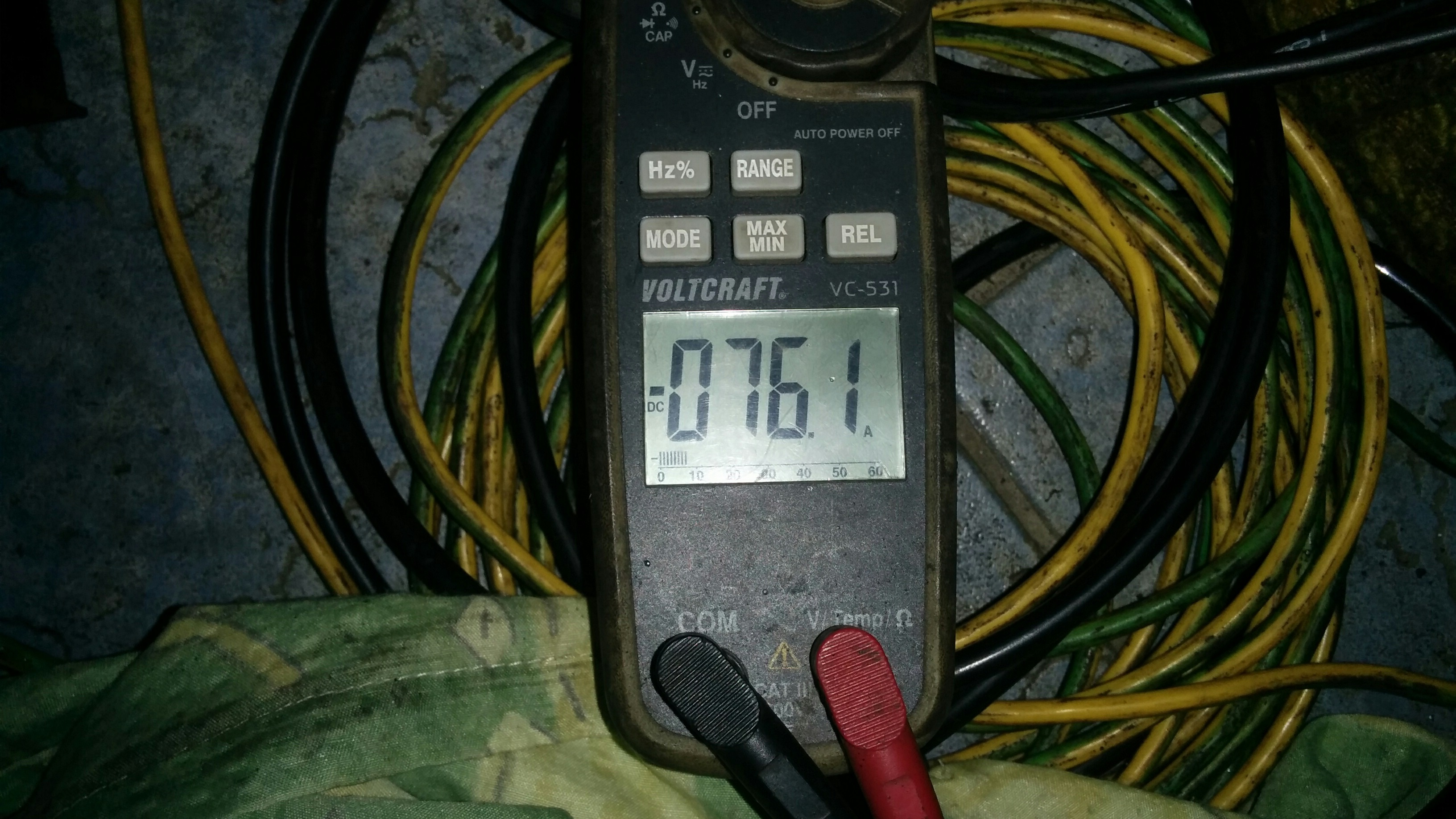

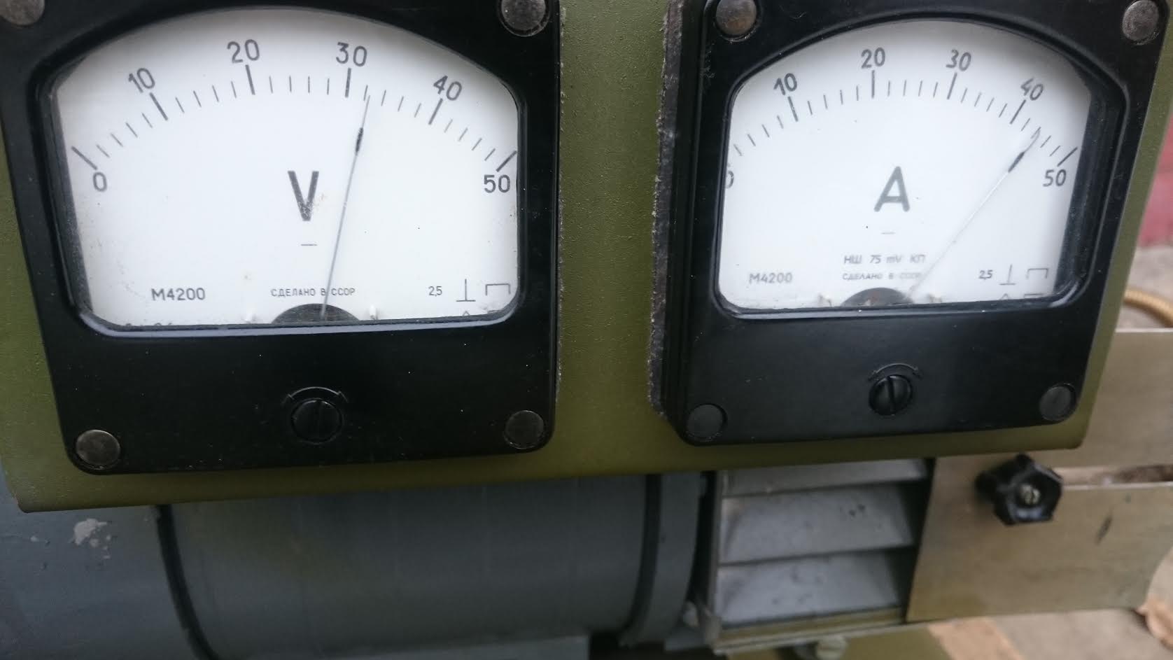

Tady jsou fota měřaku a měření proudu přes klešťák, kolik to dynamo dává.
