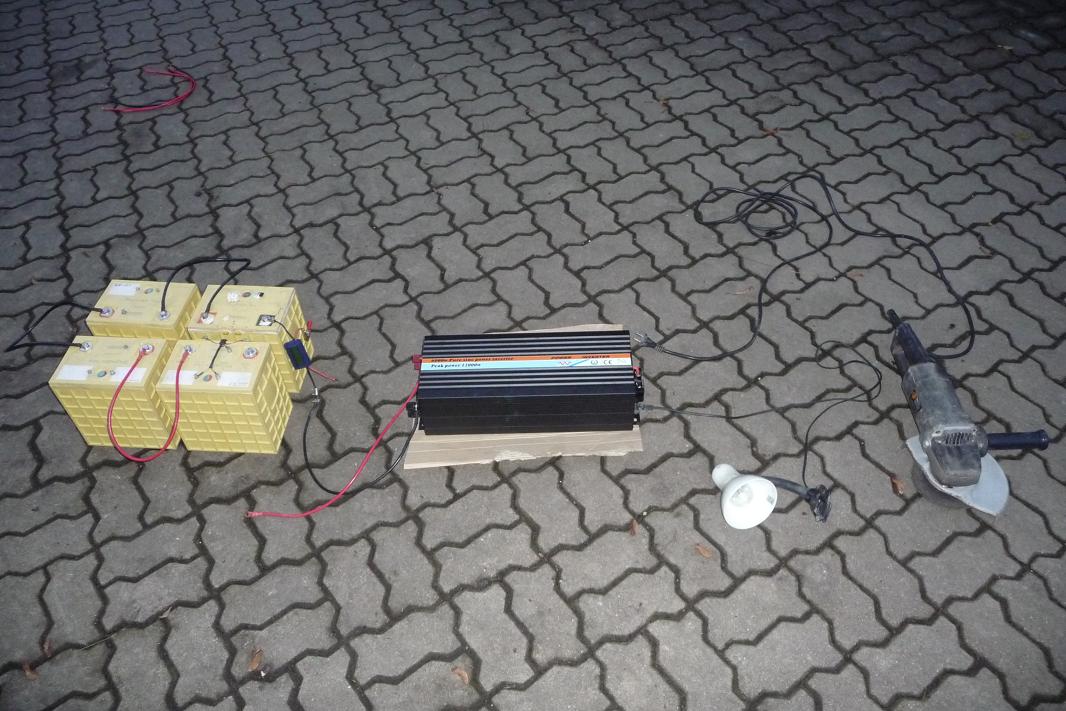

Ve čtvrtek konečně dorazili dvojčata ... takhe jsem je zkoušel : Věňku protože po vybalení v prvním chrastil volný šroubek
a v druhém byl zase šlus na plošňáku
, kdyby bouchli tak aby se to dobře uklízelo
. Našťěstí jedou úplně v pohodě
Držím palce s
