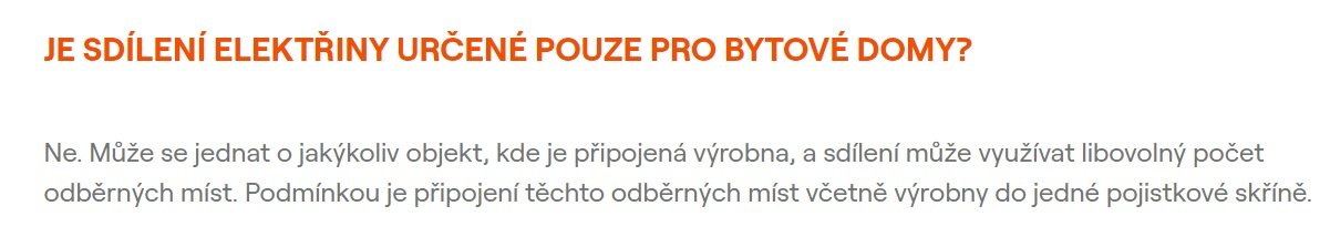

Dovolím si použít toto vlákno / oživit téma.
Za tu dobu se v komunitní energetice ledacos posunulo.
Z toho, co jsem na webu dohledal, je možné přímým vedením sdílet elektřinu mezi odběrnými místy, které k přenosu mezi sebou nevyužívají DS, tj. jsou napojena do jedné společné pojistkové skříně. Typicky tedy bytové domy, ale může to být i více objektů, které jsou napojeny na jednu společnou HDS.
Chápu to tak, že sdílení přes DS začíná až tehdy, kdy teče elektřina přes HDS do druhého OM, které má samozřejmě svoji HDS...
Co nechápu, jak může mezi více OM za jednou HDS probíhat přímé sdílení elektřiny "bez využití DS",
když jedním elektroměrem to jde ven a druhým dovnitř

A co je na tom k nepochopení? My jsme se sousedem taky napojení na jeden sloupek DS a myslím, že to není nic neobvyklého.
Asi je myšleno, že se nepočítají distribuční poplatky.

Tím míníš společnou HDS a od ní každý svůj kabel k ELM?skybor píše: ned led 07, 2024 11:08 amA co je na tom k nepochopení? My jsme se sousedem taky napojení na jeden sloupek DS a myslím, že to není nic neobvyklého.
Spotřeba a výroba se měří na elektroměrech, ne před pojistkami. Tak jak to bude rozklíčované? Budou Vaše elm posuzovat společně a vy mezi sebou budete mít nějaký alokační klíč?

Tipl bych si, že, co ve stejnou dodáš a co soused ve stejnou dobu odebere (bez účastii DS), tak se považuje za "přímé sdílení". Samozřejmě se to změřit musí. A nepředpokládám, že by to u nás bylo úplně zadarmo.
