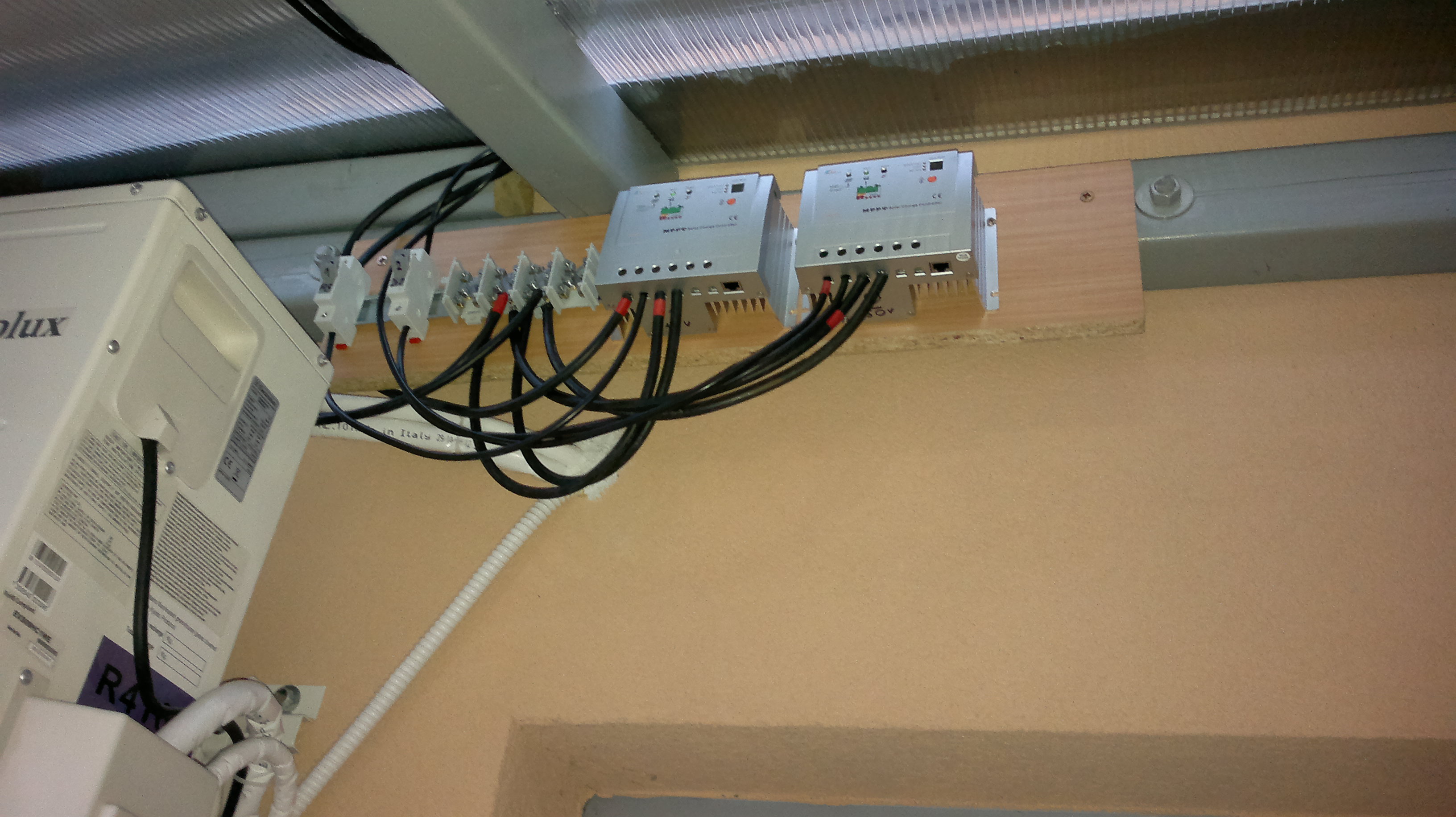

Dnes montáž reglů pod střechu, aby děti nemohli tahat kablíky :twisted:

Osobne sa mi tá DIN lišta a tie regulátory na tom dreve nepáči. Použil by som niečo nehorľavé lebo človek nikdy nevie čo sa môže ale nemúsí stať. Nejak nechápem prečo niektorý ľudia podceňujú takéto situácie :(

Oki,poraď niečo nehorľavé a uvidím, jak to spáchat. Ocelový plech tam dát nemůžu kvůli zkratům...

Zkratům mezi čím?

Mezi šikovně upuštěným kablíkem a zbytkem. Někde jsem tu zahlíd, jak se nedoporučuje dávat regly na plech a navíc budu ještě přidávat měniče. S mojí šikovností už vidím, jak svařuju...:-(

Dal by sa použiť napr fíber alebo našiel som toto http://www.hagard.sk/elektroinstalacny- ... e_id=16584 alebo aj z tohto by sa dalo vybrať http://www.remesplus.sk/sortiment/vrstv ... acne-dosky

Asi koupím celou desku nějaký nehořlavky, udělám podklad a rovnou i bednu na aku. Jinak dnes zakoupeno 20 článků NiCd KPM 100, zítra budu zapojovat :-D

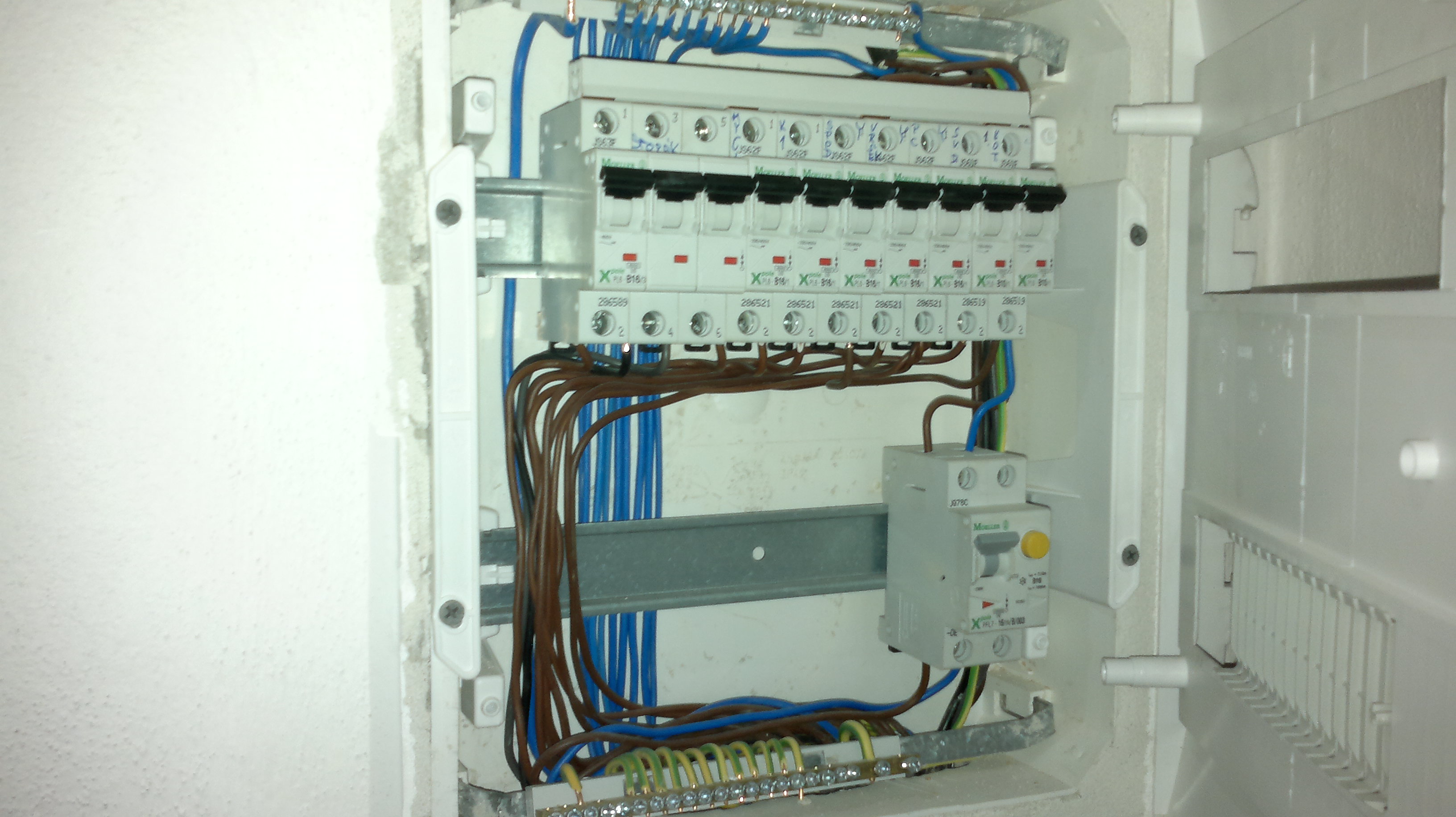

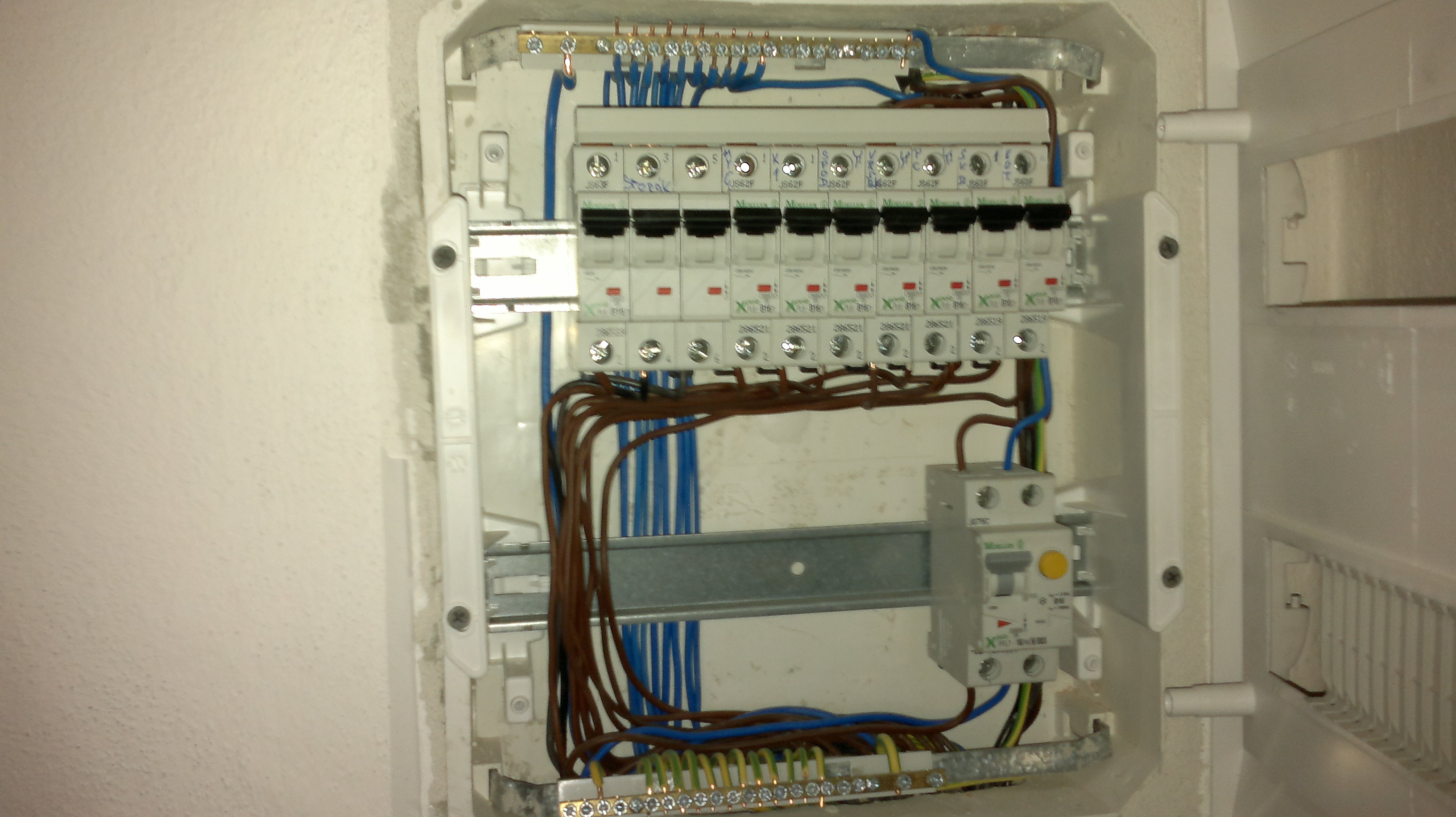

Bytová rozvodnice, na horní liště je jeden jistič na světla a tam bych rád zapojil kabely z měniče a svítil zdarma. Půjde to?? :o

Pojde to, doloz dalsi istic hore daj napajanie s menica vystup na svetla nulak daj osobitne tiez a bude to. :wink:

Šlo by to popsat trochu přesně? nerad bych, aby něco zahořelo. Jistič navíc je jasnej, víc jsem nepobral :roll:

Pridas dalsi istic. Hore pod svorku das fazu z menica (aj ked u tych menicov je to vlastne jedno...) na spodnu svorku das kabel ktory vedie ku svetlu, odpojis ho s istica ktory bol pre svetelne okruhy.
Najdes nulovy vodic, jeden stych modrych, odpojis ho s tej spolocnej svorky a spojis ho s nulakom menica. :wink:

Takže z měniče jeden kabel nahoru jističe, dolu na jistič kabel ze stávajícího jističe světel. Modrý který? A nulák měniče je jen druhý kabel z měniče, nebo ho připojit na obal měniče?? Nejsem elektrikář, proto to chci jako pro blba :-( Každopádně moc děkuju za rady

Modry musis najst, musis postupne premeravat merakom, zapnes vypinac na svetlo a postupne budes odpajat a merat odpor. Ak nameras odpor ziarovky budes vediet ze je to ten, alebo vybrat ziarovku, prepojit fazu a nulak na ziarovke a tak merat odpor, ak nameras cca. nula ohmov, tak je to ten nulak. Ten potom napojis na druhu dierku v menici. Tych nulakov tam budes mat pravdepodobne viac, kedze budes mat viac ojruhov osvetlenia. A tak isto aj fazovych vodicov. Ak si si niesi isty, taj to radsej spravit elektrikarovi, ten ti to najde do piatich minut a bez komplikacii. :wink:
