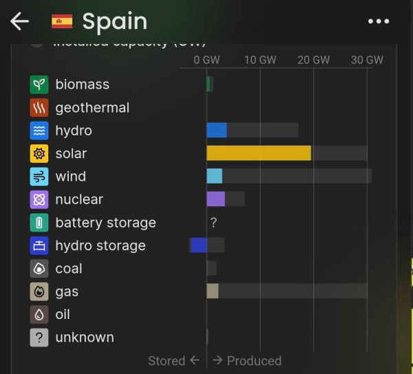

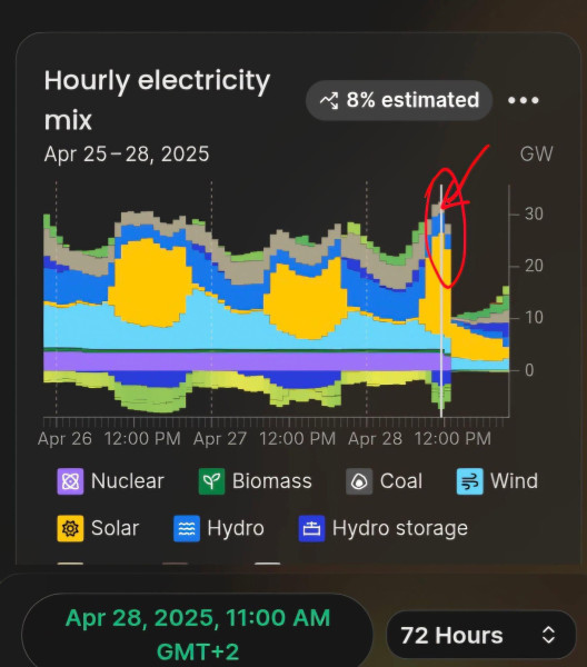

Re: Veľký výpadok na Pyrenejskom poloostrove!
Oni tam opravdu nejeli jenom soláry, podle toho maximálního odběru to nebyli schopni vyrobit
Tady je to on-line.V době výpadku pokrývaly soláry 60% spotřeby.
https://app.electricitymaps.com/zone/ES ... 00:00.000Z
Podle opakovaných vyjádření španělského provozovatele přenosové soustavy Red Electrica měly OZE cca 75% podíl na výrobě před započetím výpadku, a to je velký podíl. Když došlo k masivním výpadkům od OZE, z velké části od solárů, ale zřejmě nejen od nich, ale i od větráků, tak to ty menšinové stabilní zdroje už nebyly schopny ukočírovat a vypadly také.
Dej si tam Německo a Němci v těchto dnech kryjí spotrebu ve špičce přes 70% ze solárů běžně.To by se Němcům muselo hroutit každý den. My a Poláci jako největší špindírové v Evropě 30% a 40%.
Španělé to taky pokrývali v pohodě před blackoutem. Jenže země ve vnitrozemí mají celou řadu propojů mezi sousedními zeměmi což Španělsko vzhledem ke své poloze nikdy mít nebude. Jeden propoj vůči Francii na tak velkou zemi jako je Španělsko nemůže stačit. Navíc lze konstatovat i to, že "když dva dělají totéž výsledek zdaleka nemusí být totéž". Možná to byla jen výjimka, která se v blízké budoucnosti už jen tak nezopakuje a nebo je to počátek hlubších problémů s ohledem ke specifikům Španělů, kteří v tomto ohledu prostě nejsou srovnatelní se zeměmi ve vnitrozemí.
