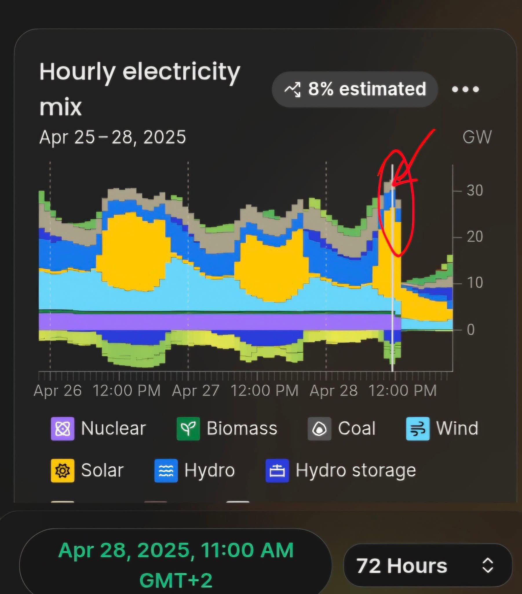

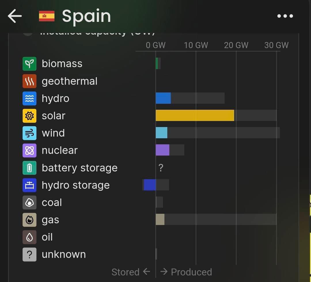

Re: Veľký výpadok na Pyrenejskom poloostrove!
Oni tam opravdu nejeli jenom soláry, podle toho maximálního odběru to nebyli schopni vyrobit
- Příspěvky: 6675
- Reputace:649
Tady je to on-line.V době výpadku pokrývaly soláry 60% spotřeby.
https://app.electricitymaps.com/zone/ES ... 00:00.000Z
Podle opakovaných vyjádření španělského provozovatele přenosové soustavy Red Electrica měly OZE cca 75% podíl na výrobě před započetím výpadku, a to je velký podíl. Když došlo k masivním výpadkům od OZE, z velké části od solárů, ale zřejmě nejen od nich, ale i od větráků, tak to ty menšinové stabilní zdroje už nebyly schopny ukočírovat a vypadly také.
