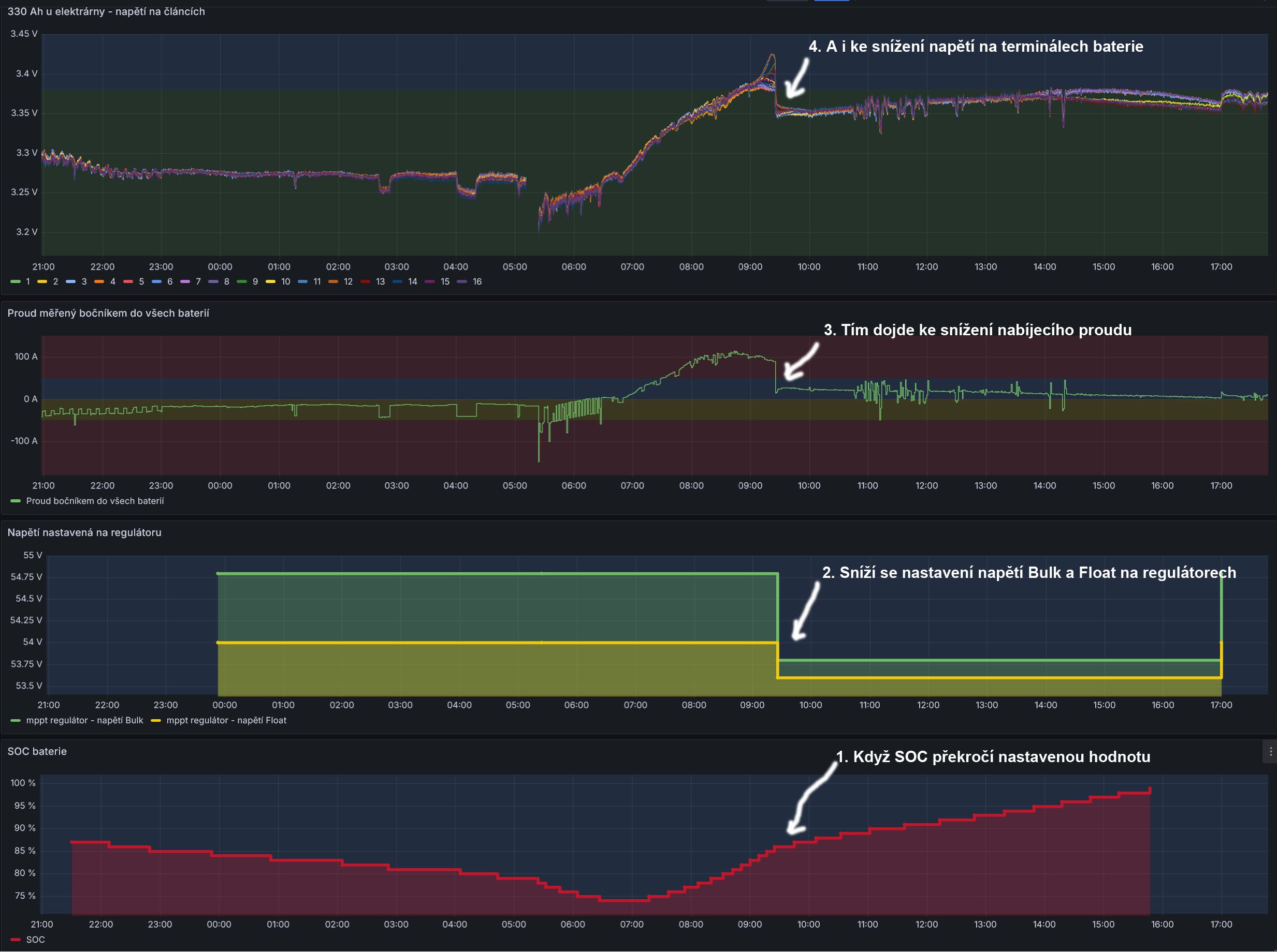

Re: JK BMS napeti clanku
Když ti to JK-BMS odpojila (a tedy proud byl nulový), můžeš si porovnat napětí oproti tabulce: Zjistíš, že ty nejméně nabité mají 3,35V, což odpovídá SOC 99%. A nějaký rozdíl 1% mezi články je v cajku. Články 10 a 11 by měla JK-BMS brzy srazit k těm ostatním.
Jeden obrázek, jak aktuálně baterii dobíjím.
