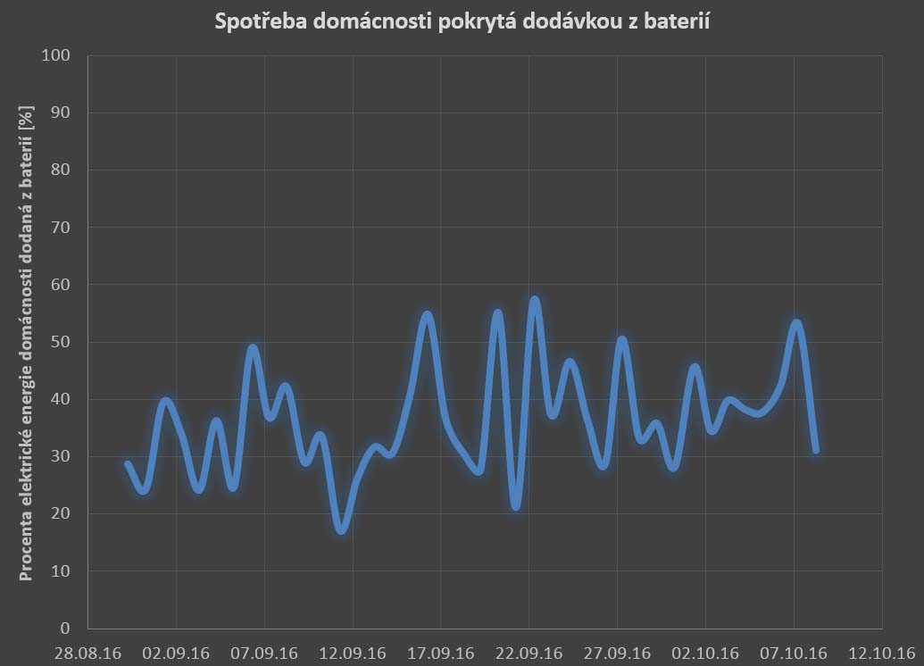

Před měsícem jsem doplnil systém měřením energie odebrané z baterek, takže na jednom bočníku mám dva vyhodnocovače - jeden měří SOC (tedy Ah přičítá i odčítá) a druhý měří jen v jednom směru a jinak ukazuje nulu. Nějak se ovlivňují, protože SOC ukazuje méně přesně, než dříve. Příčinu budu muset zjistit - předpokládal jsem, že bočník je tak tvrdým zdrojem napětí, že na něj mohu navěsit téměř cokoliv. Možná je to v dvoulince od bočníku k přístrojům - z lenosti jsem použil jednu pro oba a nenatáhl pro každý zvlášť.
Ale i tak už vím o mé elektrárně zase něco navíc. Nevěděl jsem, kolik energie domácnost spotřebuje z baterek. Optimální je přizpůsobit spotřebu okamžité výrobě, tedy čím víc svítí, tím více spotřebovat a v noci nic nespotřebovat. A nejhorší případ je když přes den není nikdo doma, žádný spotřebič neběží a 100% elektřiny se spotřebuje až večer a přes noc z baterek. Zároveň tak mohu zpětně lépe odhadnout, kolik "úplných" cyklů baterky prodělaly. Ten zub je radostná událost, kdy jsem rozšířil baterky a přepočítal cykly na vyšší kapacitu.

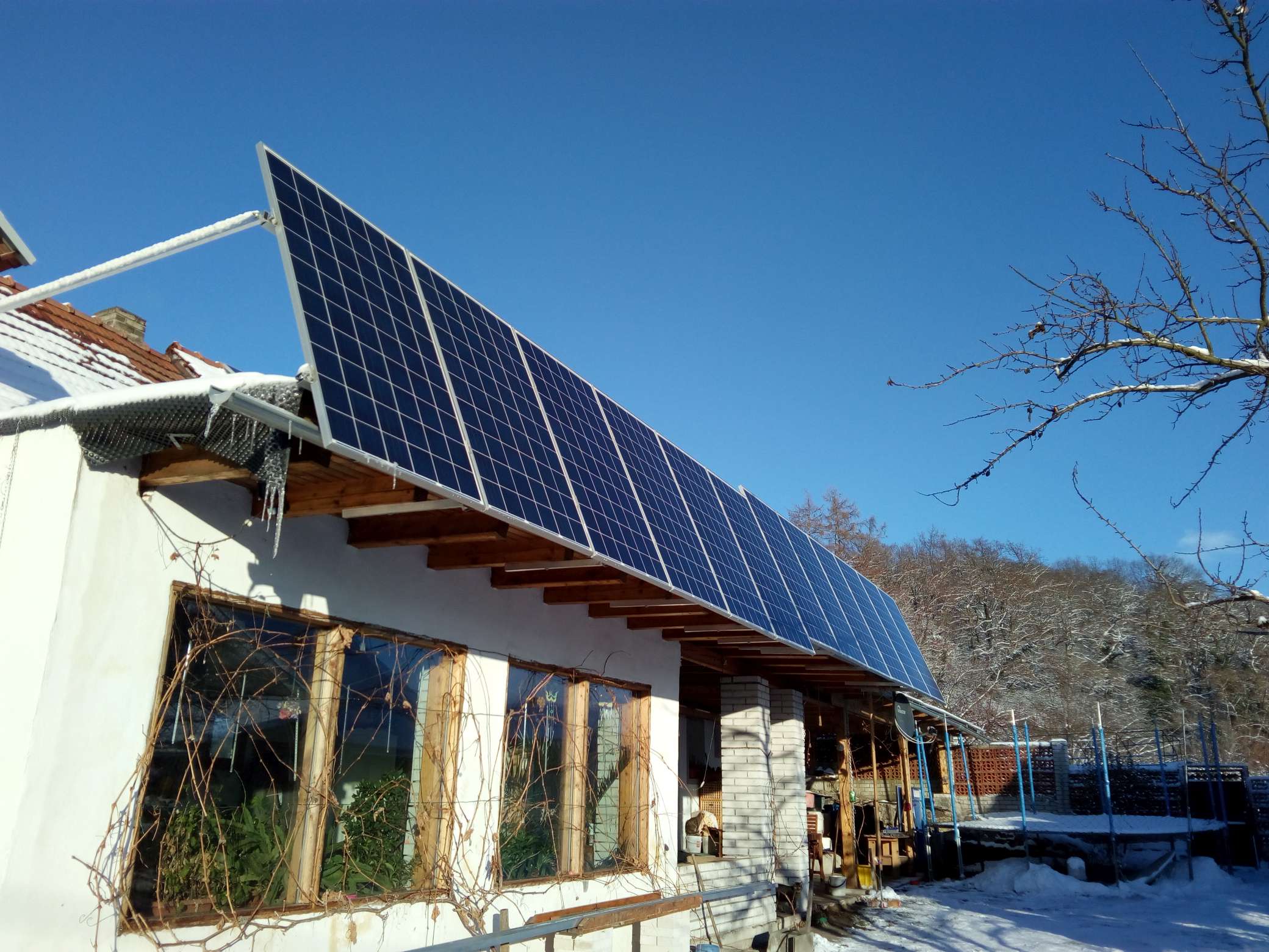

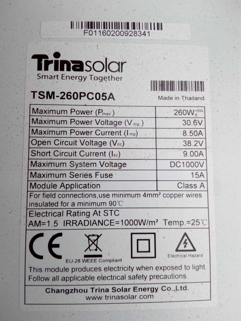

O víkendu jsem rozšířil elektrárnu o 12 x 260Wp panelů (pořízených tady z bazaru - díky) - posílili jižní stranu. Jsou připojeny jako 4 stringy po 3 panelech do Axperta, kam už vedou 3 stringy po 3 panelech ze západní strany. Počítám, že se pěkně prostřídají aby Axpert nebyl přetížen. Dal jsem je hodně šikmo, ale potvora sníh a námraza se na nich stejně chytá, takže i tady se hodí koště na tyči.
Re: FVE s podporou z DS
Pekné!!! Ale žľab má odvádzať vodu zo strechy. Kým mrzne, je dobre, ale pri odmäku bude voda grindať poza panely. Už teraz je žľab zamrznutý.
