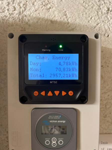

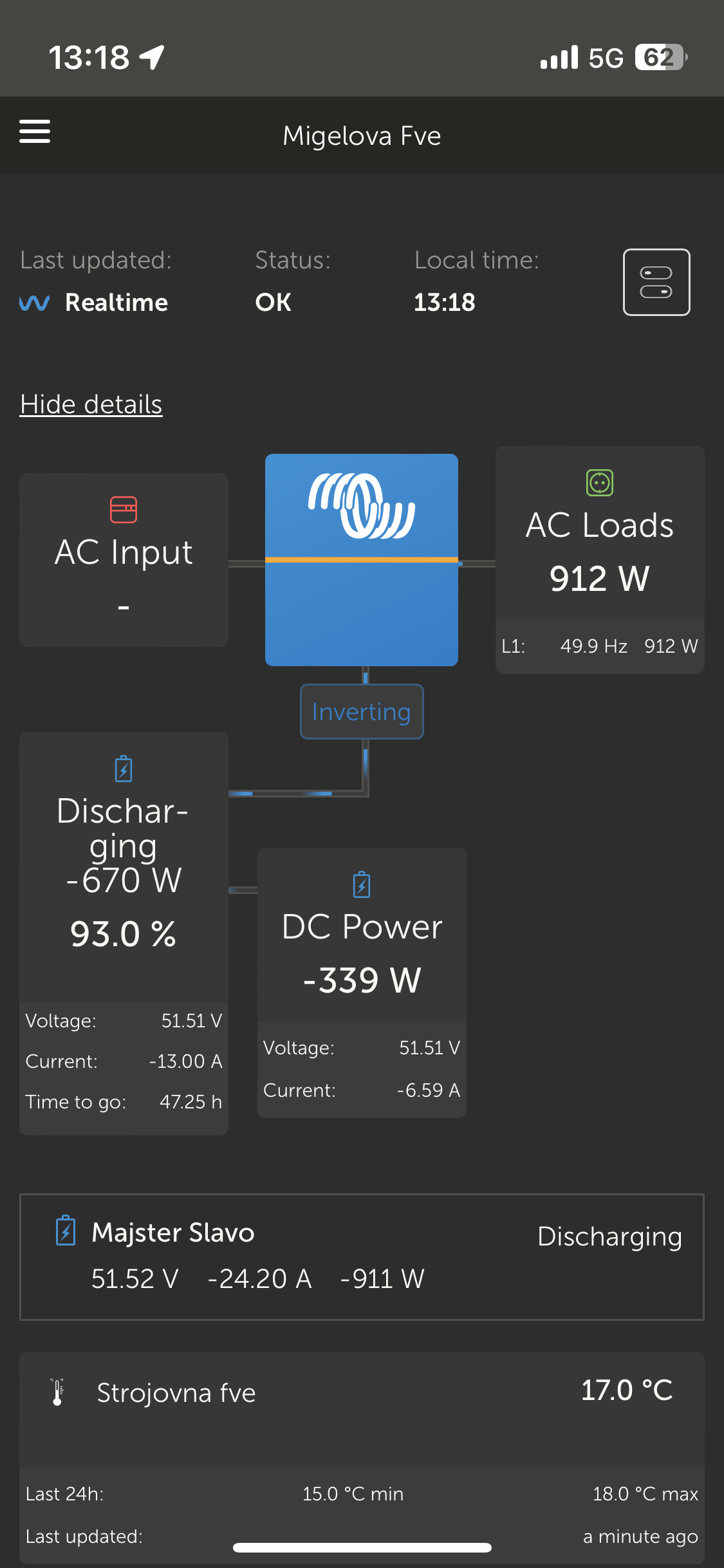

Ak ti nevadi ze tam nebudes mat data ovsetkom tak by som siel do epeveru je to takto vidiet v systeme A potom k regulatorom su take male displeje na ktorych uz mas vsetko potrebne..ak si neni zavisly odtoho ze potrebujes uchovavat grafy,vykony a neviem co vsetko este tak ti to staci raz za mesiac odpisat z toho displeja a papier si zalozis do sanonu.
Zo zaciatku budes stale pozerat kolko ti to vyraba aku mas spotrebu a potom ta to omrzi lebo to bude fungovat jak ma..
200€ je dost penazi keby mal dva regulatory tak uz je to 400€ rozdiel..
