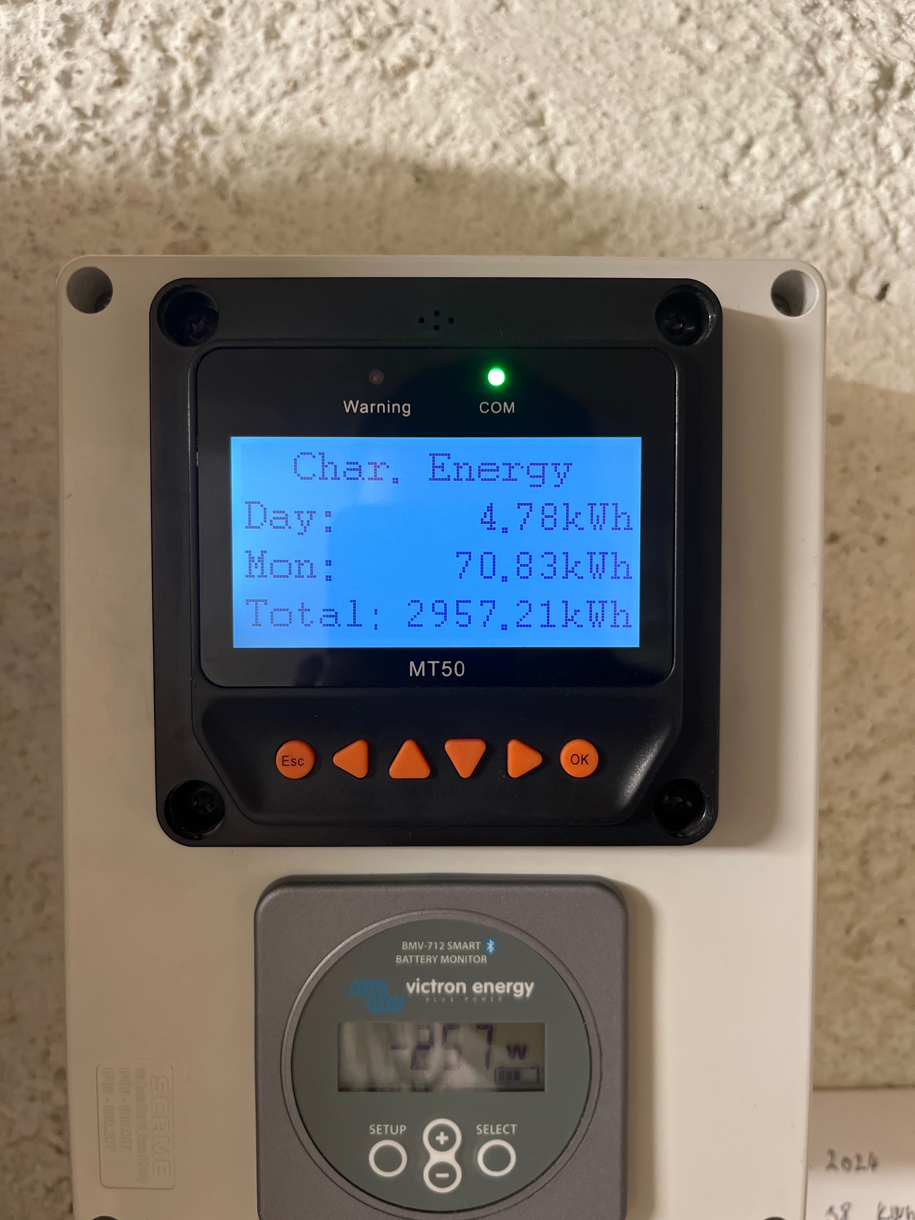

Re: Ostrovna elektrarna na Spiši
A niekedy to mame aj takto
A este otazocka ak by som siel do mppt epever bol by v pohode s victron menicmi a cerbom komunikaciou no bo su lacnejsie ….mal migel pravdu ja som pozeral a nejak som si neuvedomil ze nepozeram tie iste parametre victron vs epever
- Diablo1st
- Příspěvky: 2271
- Reputace:221
Fungovať budú, ale integrácia do Victron systému je troška náročnejšia. Niekto tu na fóre to riešil, ale neviem, či sa to podarilo alebo nie.
Ako tak pozerám rozdiel medzi 100A verziami je cca. 200€ (cca. 350€ za epever 200/100 a cca. 550€ za Victron 250/100). Mne to zasa nepríde až taká horibilná suma za to, že nemusím vymýšľať ako dostať dáta z Epeveru do Victron systému.

Zatim se to nijak nevyresilo ...
Tedy je opravdu na zvazeni, jestli si nepriplatit a neresit to.
Nicmene pro epever hraje to, ze ma lepsi vyteznost, kdyz je hnusnejsi pocasi, mraky atd. Zalezi, na jakem stringu to bude.
Ak ti nevadi ze tam nebudes mat data ovsetkom tak by som siel do epeveru je to takto vidiet v systeme A potom k regulatorom su take male displeje na ktorych uz mas vsetko potrebne..ak si neni zavisly odtoho ze potrebujes uchovavat grafy,vykony a neviem co vsetko este tak ti to staci raz za mesiac odpisat z toho displeja a papier si zalozis do sanonu.
Zo zaciatku budes stale pozerat kolko ti to vyraba aku mas spotrebu a potom ta to omrzi lebo to bude fungovat jak ma..
200€ je dost penazi keby mal dva regulatory tak uz je to 400€ rozdiel..
