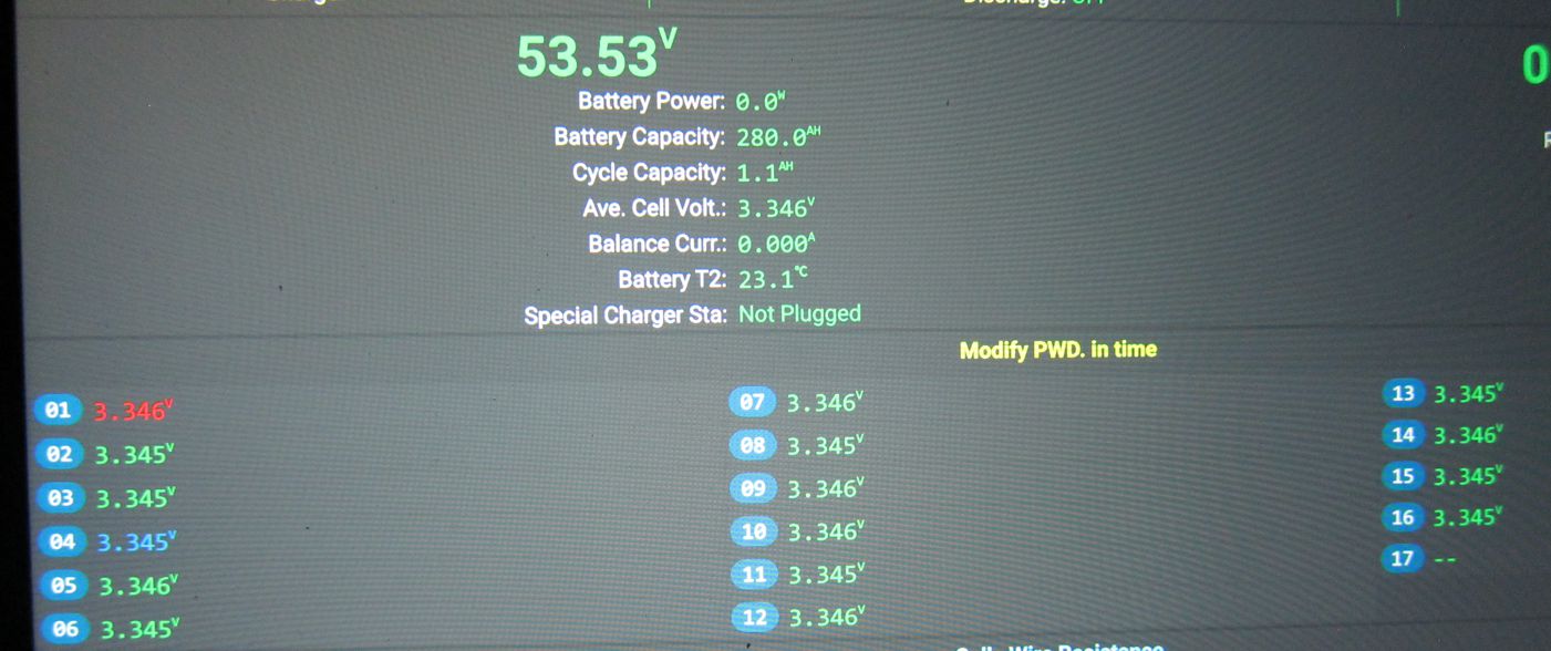

To: Franta2776 Dík za radu. Přešel jsem ty spojky a opravdu se zdá, že některé nebyly dotažené jak ostatní. Bohužel jsem to nezměřil před dotažením, ale nyní je to v 0,001. Tak uvidíme, jak se to bude chovat večer při vybíjení a hlavně zítra při nabíjení do plna.
To: bereda20 mám kombinaci 2P16S, proto to řeším.

Bez grafu je to taky o ničem. Jsou místa v soc kdy mám diff 40mV a pak kdy 0. Nezáleží na proudu. Je to tak v různých zatizenich na stejné soc. Kouknout občas je hodně informativni

Hliník by tam nikde být neměl, jen pozink a měď.
Grafy bohužel dělat neumím.
