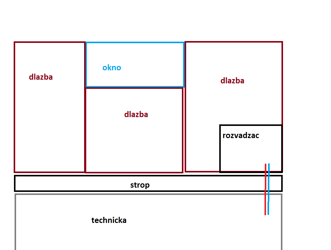

Ja sem budem musiet poslat to foto, pretoze sa nerozumieme
Zatial to nakreslim..
cerna farba = ZB strop
2 modre kruhy = podlahove trubky
biela farba = stary prierez/vrt = volny priestor kade mozem tahat DC kabely
Nemozem vrtat, to je nemozne, pretoze tento maly priestor cca 8x8cm plochy je v rozvadzaci teplovodneho podlahoveho kurenia a je to jedna z ciest kadial by som mohol tahat kable do technickej. Vsade naokolo je dlazba, preto prave cez tento podlahovy rozvadzac..
DC kabely som zo strechytahal v myslim ze 16mm chranicke (gewiss DX15016), pretoze taku som mal doma nevyuzitu, takze na tento kusok, cca 4 kabely x 50cm budem musiet kupit mensiu chranicku,
A priestor medzi vrtom a trubkami mam tak mozno 8mm, to nie je super presny rez stropom, cize DC kabel bude musiet ist "kade sa zmesti" pomedzi to.. napadlo mi potom pouzit napr chranicku na optiku, ta by mala 7-8mm, nenasiel som mensiu chranicku.

A ako by som to mal tahat?
Naozaj veris, ze plan pohladovky = skutocny stav?
Kolko podlahoviek si uz natahal ?
- tomer
- Příspěvky: 247
- Registrován: čtv pro 17, 2020 3:16 pm
- Reputace:12
- Bydliště: Senica
Re: FV a bleskozvod, ako ich zladit.
Toto je pohlad na stenu, o ktoru sa jedna, cela kupelna je v dlazbe, tak ktoru dlazbu by som mal rozbit ako prvu?
To ma ist ten kabel v nejakej liste na dlazbe?
V kupelni ?
Naoaj si neviem predstavit, ako inak, ako cez uz hotovu dieru sa mam dostat do technickej
V kupelni ?

Pri tomto rozvadzaci su tak na husto, ze to by musel byt superman, aby ich netrafil...
Okrem ineho, napriklad rozvadzac je prilis nizky, to by som musel pouzit 90stupnove koleno na vrt, nemam vedomost, ci existuje taketo koleno pri priklepovej vrtacke, bez priklepu ano, ale s priklepom by sa to koleno asi rozsypalo, nic mi nenaslo..
+ samotna (moja) vrtacka sama o sebe nevojde do rozvadzaca, cize by som musel vrtat pod uhlom a vysiel by som uplne inde (nemozem vrtat kolmo dole)
tj ten rozvadzac je v stene.. a vsade okolo neho je obklad, ktory nemozem rozbit, pretoze nahrada by ma stala nezmyselne vela.
Preto by ma zaujimalo, preco by sa nemohli kabely tahat v tomto rozvadzaci? Co tam hrozi?
