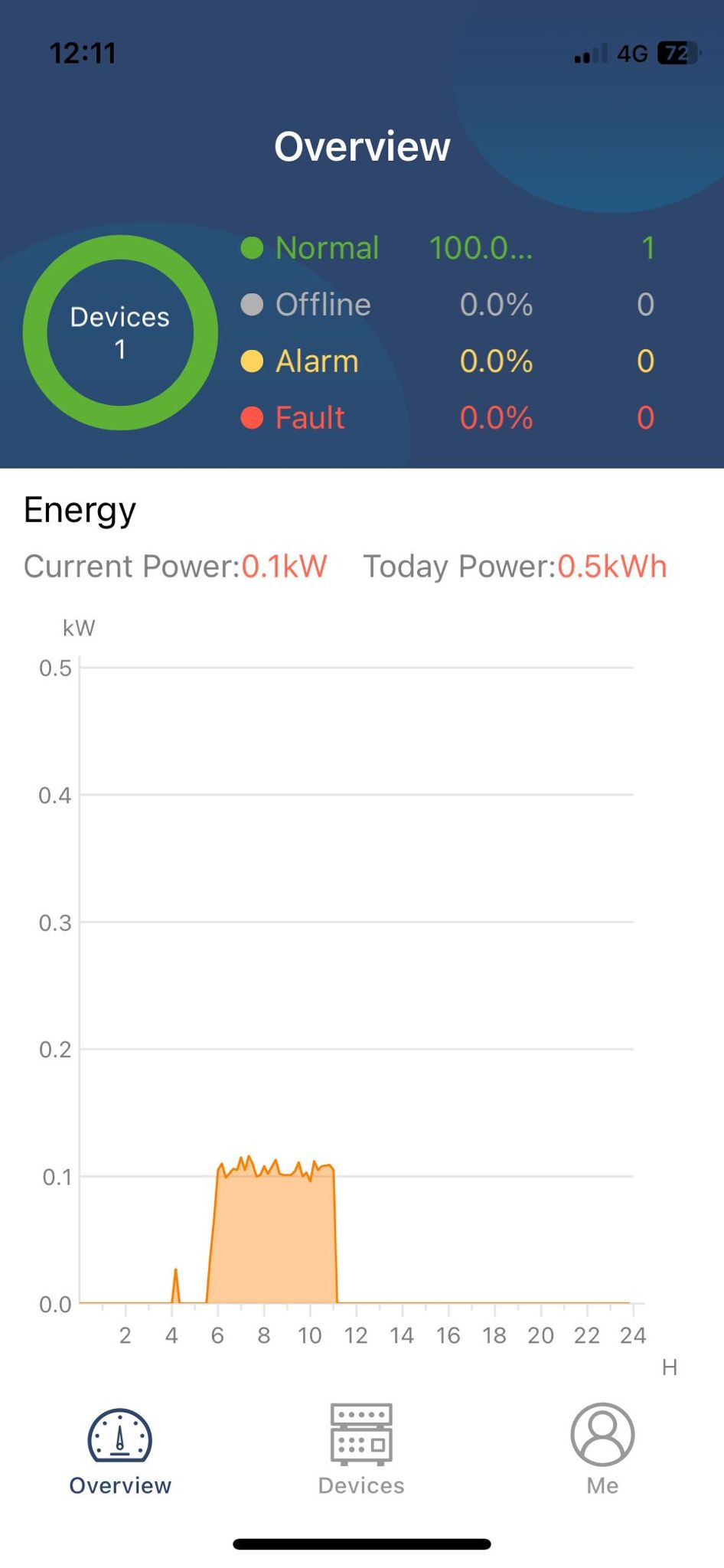

Re: Problém s čínským měničem EASUN
Dobry den, znamy ma naistalovany invertor Easun iSolar 8KW s dvomi stringami a ma pripojenie na grid. Nema ZIADNE AKUMULATORY !
System sa nenastartuje a ukazuje prikon/vyrobu ? 0.1kW, co odpoveda vlastnej spotrebe menica.
Myslim si, ze je to preto, ze system ocakava pripojenu bateriu a kedze ziadna pripojena nie je, tak nenastaruje.
Menic ma tri rezimy, ale nikde sme nenasli definiciu systemu bez akumulatora. Priorita vystupu (aj nabijania) by mala byt solar-grid.
Kde sa prosim cez obsluzny panel/aplikaciu nastavuje konfiguracia BEZ BATERKY ?
Dakujeme za kazdu radu a pomoc.

- Příspěvky: 5174
- Reputace:1035
Není moc offgrid měničů, které pracují bez baterie. Co říká návod?
V nějakém vidím, že
V nějakém vidím, že
- PetrDubi
- Příspěvky: 1954
- Reputace:339
Ten měnič umí bez baterie pouze režim ongrid, takže s přetokama (z principu to ani jinak být nemůže)!
