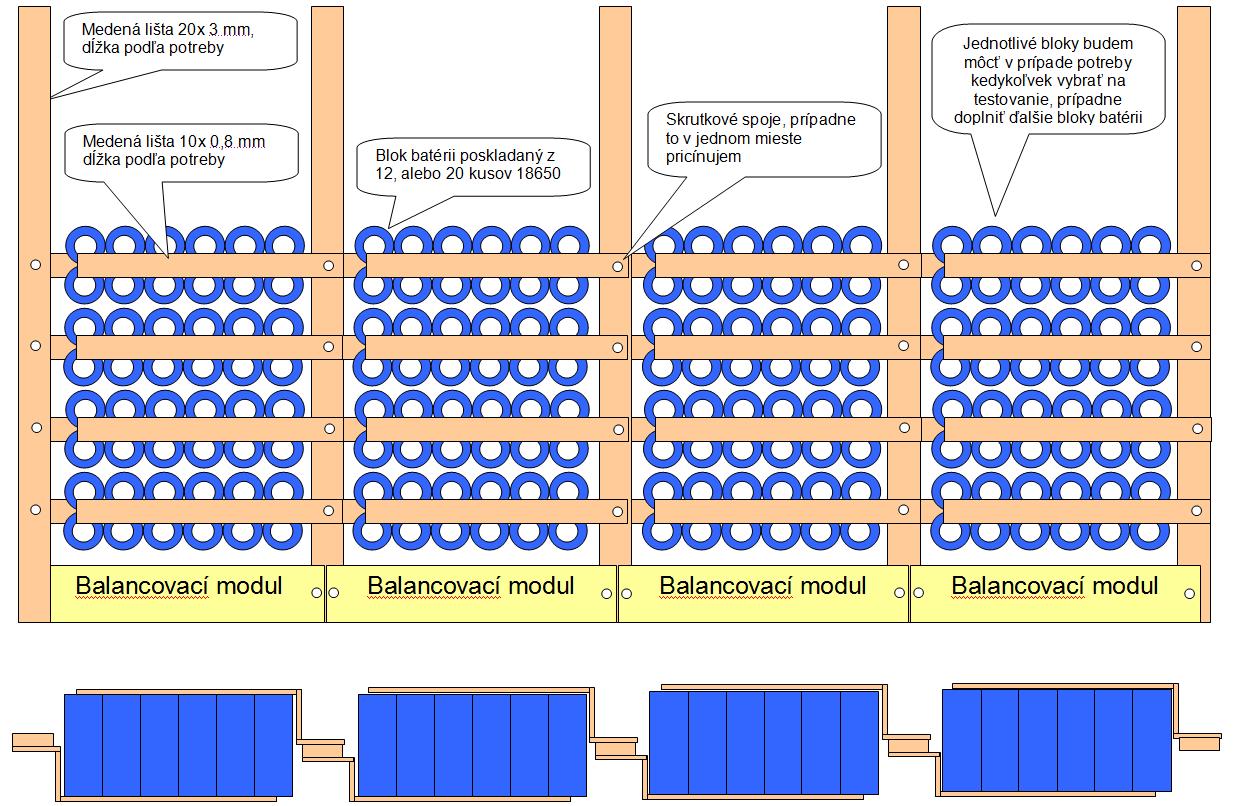

Postupne idem už aj ja skladať batériu z 18650, ako som už písal batérie všetky testujem. Batérie mali kapacitu od 2600 do 2750 mAh. Nabíjam ich do 4,2 V a vybíjaní do 3,2 V. Zo 40 kusov mala len jedna kapacitu 2200 mAh. No čo mi prišlo posledných 12 kusov, tak majú všetky od 2200 do 2400 mAh, no už komunikujem s predajcom, tak pravdepodobne pošle nové. Na ceste mám ďalšie, tak dúfam, že tie už budú dobré.
Na obrázku je moja predstava ako budem batériu skladať. Jednotlivé bloky budem skladať z 12, alebo 20 kusov batérii. Batérie budú v plastových držiakoch, prepoj bude z medenej lišty 10 x 08 mm, na túto lištu budú nacínované drôtové poistky o priemeru 0,4 mm z jednotlivých batérii. Bloky batérii budem skrutkovať na medené zbernice 20 x 3 mm. Všetky medené lišty celé pocínujem. Ak bude problém zo skrutkovým spojom, tak to v jednom bode pricínujem. Medené zbernice si nechám dlhšie, aby bola možnosť tento blok rozšíriť. Jednotlivé bloky budem môcť v prípade potreby kedykoľvek vybrať na testovanie. Medzi jednotlivé zbernice pripojím balancovacie bloky.

Dusan61 píše:Postupne idem už aj ja skladať batériu z 18650,
Hezké, naco to bude tahle baterie ? to bude jenom 12V ? nebo vědší ?
Pokud vědší a budeš pokračovat takhle naležato , uvědomuješ si jak to bude ve finale široké ?
Ale asi viš co chceš
Ty pásoviny necínuj, jenom sešroubuj.
Pokud to podomacku pocinuješ spoj nebude na ploše a časem ti to shoří. šroubovaný spoj je dostatečný.
Viděl jsem už spoustu vyhořelých instalací, jenom proto že někdo "myslel "
TAky nepouživat perove podložky, ty dělají taky problemy. Stačí obyč ploché .
Ať se daří

Na túto moju hračku https://forum.mypower.cz/viewtopic.php?f=3&t=4237kvako1 píše:Hezké, naco to bude tahle baterie ? to bude jenom 12V ? nebo vědší ?
Veď rozšíriť sa to vždy dá a šírka mi vôbec nevadí.

Co má kdo proti pérovým podložkám? Správná kombinace je samozřejmě pérovka a pod ní plochá, na hliníku obzvlášť.
Spíš bude slabota M4 závit v 3mm tlusté mědi, tam bych viděl nebezpečí vytržení. Někde na fóru jsem viděl tyhle propojky z profilu na sběrny z rozvaděče, je to mosaz, v tom drží závity líp. Prakticky by těma sběrnama, s výjimkou krajních, neměly týct skoro žádný proudy.
To Kvako1: pokud se hřejí články při odběru 0.5A, a není to teplo přenesený třeba přes kontakty nebo plochu z nabíječky, je asi někde chyba.

Nám se to v práci neosvědčilo, ty klasicke perovky. vědšinou to lidi dotahnou moc a pak je to ještě horší než pokuď tam není.kodl69 píše:Co má kdo proti pérovým podložkám?
už je nedávame vubec nikde. Jenom někde talířovky , třeba na ten hliník.

Do tej 3 mm medi nebudem rezať závit, prevŕtam dieru, dám tam skrutky, vejárovú podložku a z druhej strany zase vejárovú podložku a matku. Skrutku, alebo matku zaistím, aby sa pri doťahovaní netočilo.
