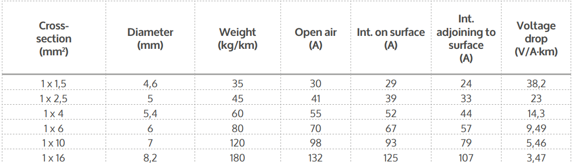

Re: Mikiki elektrárna
Asi bude záležet, jaký výkon z toho plotu bude tahat. Dovolená zatížení FV kabelů jsem našel zde:
https://www.profve.cz/fotky22487/fotov/ ... 2-K_EN.pdf Na portálu Elektrika je tabulka pro výpočet proudového zatížení vodičů, pro asi nejhorší umístění v trubce a v izolaci je pro 6mm2 34A, s PVC izolací, izolace na FV kabelu bude možná odolnější.
https://elektrika.cz/jisteni-kabelu Každopádně pro moje stringy s max. proudem cca 45A a nejdelší trasou cca 25m jsem raději objednal 10mm2, když se oteplí vyměním stávající CYKY 4Bx10, stejně do garáže potřebuji dostat domácí síť, tak to vrznu do jedné trubky.
https://www.eshopelektronika.cz/solar-k ... 10mm-cerny

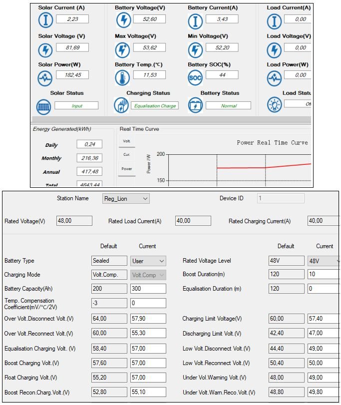

Chlapi prosím, mám se strachovat nebo ne?
Nevím co se stalo ale nastavení regulátoru mám snad dobře ale nyní se mi zobrazuje v poli Charging Status: Equalisation Charge
viz: obr1 Nastavení regulátoru mám snad O.K.
viz obr2 ---
To jsem asi nikdy v Charging Status: neviděl - vždy tam bylo snad jen Boost případně Float - v noci Not Charging
Díky Vám za názor.
viz obr2 ---
Díky Vám za názor.
- betmen
- Příspěvky: 1044
na ake baterie to mas pripojene?
mas v podpise gel a lion.
ak to mas k lion, tak nastav cas equalizacie na 0min. pri litiu sa equalizacia nerobi.
ak to mas na gel, tak pozri v datasheete ci to baterie vyzaduju/umožňujú/potrebunu a na ake napatie je mozne ich vyhnat.
edit: az teraz som si vsimol, ze gel mas 12V a lion 51V, co mas aj nastavene na regulatore, takze iba nechaj nastavene to trvanie eq na 0min a napatie eq zniz na uroven float.

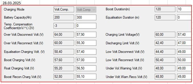

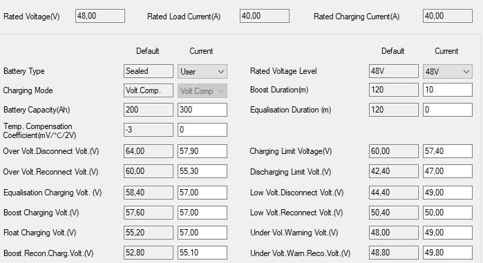

Díky.
Akku mám 14S Li-ion.
Na původní úroveň Float mi to regulátor nedovolil. Měl jsem Float=56,50V a Boost=57,00V.
Tak jsem srovnal Float+Boost na 57,00V a EQ jsem též dal na 57,00V.
Zatím ani po spuštění statistiky to nezmizlo, tak uvidím.
Nastavení Epeveru:
Nastavení Epeveru:
- Příspěvky: 7467
- Reputace:1070
To ti tam skákalo každý týden, akorát sis toho dříve nevšiml, netrefil ses.
Opět asi věc ve fw, kdy prostě jednou za týden zobrazí, že dělá Eq, přitom ji fakticky neudělá, když máš nula minut.
Přesto radši nastavit hodnotu eq stejnou jako float/boost.
Tak přes noc kdy se nenabíjelo mám ráno zase Equalisation Charge
Asi jsem musel do něčeho blbě šáhnout fakt nevím.
Opravdu každý den mám statistiku spuštěnou a ten EQ jsem nezaregistroval.
Nemohu nějak "rozhodit" akumulátory?
Jsem z toho tak nějak vyděšenej
- 3 roky nic takového a teď ....
Zde je vidět dnešní stav:
