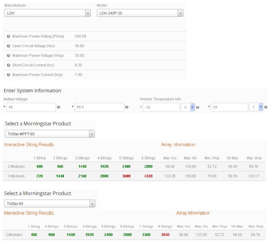

Do mnohých tém v tomto vlákne si dovolím pridať môj poznatok ( nie je možno hoden založenia nového vlákna ). Použil som dnes kalkulátor pre panelové pole Tristaru na stránke
http://www.morningstarcorp.com/string-c ... maxunits=c
a mám prekvapivý výsledok. Ak chcem rozšíriť môj systém doplnením rovnakými panelmi, kalkulátor ponúka riešenie pre Tristar mppt 60A so štyrmi alebo šiestimi stringami s 2880 Wp.
Zo zvedavosti som použil kalkuláciu aj pre Tristar 60A ( bez mppt ) a vo výsledku je sedem stringov s 3360 WP, teda o dva panely viac. Rozdiel v cene regulátorov je 360 EUR, čo je približne cena dvoch panelov naviac. Inštalovaný výkon panelov sa zvýši pri jednoduchšom regulátore o 16,6 %. Stráca sa povedzme 13,4 % z proklamovaných 30 % výkonu, ktoré prináša mppt, získava sa výhoda výrazne lacnejšieho regulátora, ktorý - ako sem-tam počujeme - odchádza do neba.
Otázka pre majiteľov Tristaru : opomenul som nejakú vážnu okolnosť, prečo sa nerozhodnúť pre jednoduchší regulátor ? Lan a monitoring ma nezaujíma.
Okrajové podmienky teplôt som volil tak, aby pre mppt obstáli obidve varianty usporiadania panelov, napätie zodpovedá voľbe AGM/gel batérií.
