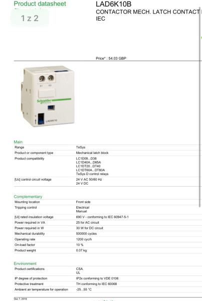

Re: Obvod pro přepínání UPS na ČEZ
Pasuje viz nize jen tohle je 24V ale 230V je stejna lisi se jen civkou
