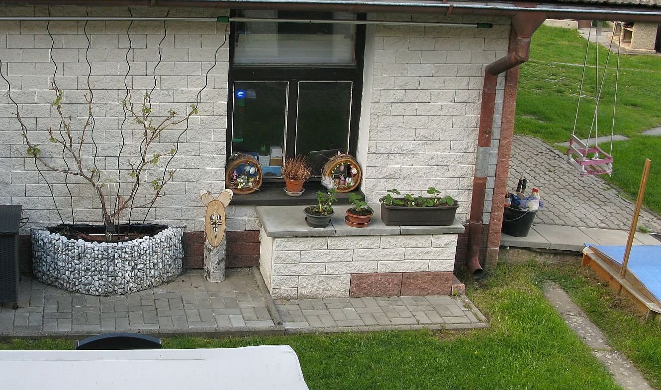

Pohled z okna kuchyně do garáže

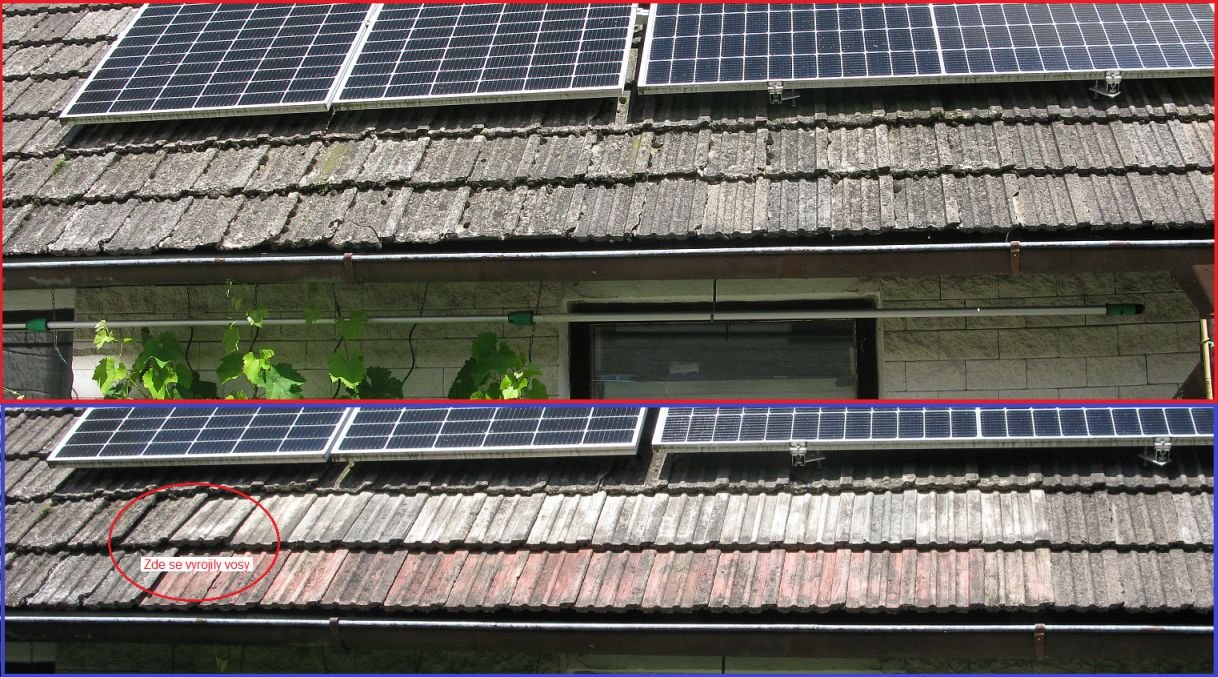

Jsem nevěděl, že ve svých 66-ti letech dokáži skákat z lešení a běžet jako zamlada
Od sousedky jsem dostal pár starých tašek a řekl si, že vyměním dvě řady, které byly už K.O.
A nastala známá situace o které se povídá
..... strč to tam a zabouchej.... no a já si bouchnul.
Dvě vosy mne dostaly ale ostatním jsem utekl.
Řešil jsem to hasičákem na vosy.
Opravdu jsem si nevšimnul, že by tam byly a na půdě nic není (jsou asi v tom bednění).
Zajímavé je to, že mrchy byly v klidu, nikde nic až do doby, kdy jsem byl cca 50cm od hnízda a ťuknul na hřebík u držáku okapu.

Vsichni uzemnujou aby nespadli ze strechy ... ale uzemneni na vosy nenimikiki píše: pát črc 05, 2024 7:02 pmJsem nevěděl, že ve svých 66-ti letech dokáži skákat z lešení a běžet jako zamlada

Jak to hezky jde, když je správná motivace.

No ještě že je spodní okraj střechy tak nízko.
Ale sousedka to jistě nemyslela špatně.

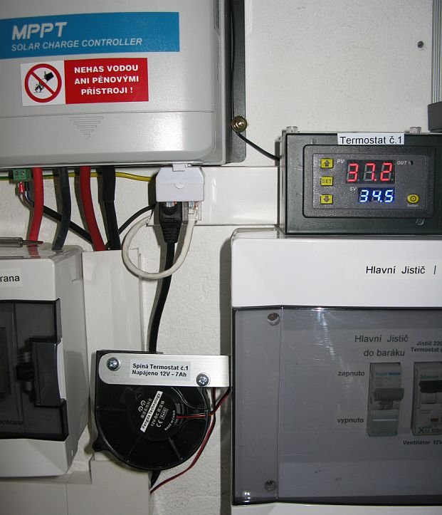

Protože v těchto parnech mi teplota regulátoru stoupala až k 50°C, tak jsem mu pořídil chlazení.
Ventilátor má ložiska a během pár minut "foukání" to spadne ze 44°C o cca 8°C
Možná zbytečné ale líbí se mi to a samo tam mám i kontrolku provozu a ta je vidět z kuchyně.
Ty kontrolky mi prostě baví
