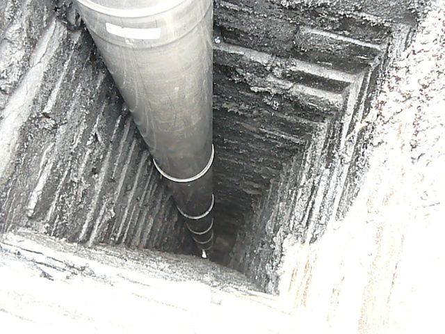

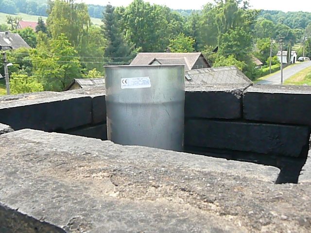

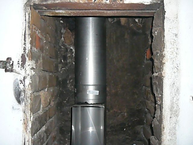

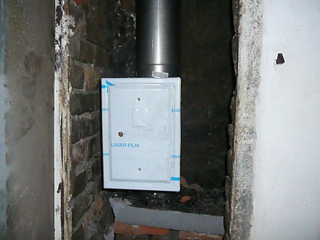

Komín 6m dlouhý s dírou 800x700mm?!!!!! A to ktorý kokot urobil? To je výtahová šachta kuchyňského výtahu a né komín,do toho vejde šest děr i s vyzdívkou. Ten dřevěný ležatý komín jsem nepochopil,to jako spaliny ve dřevě?!
- Příspěvky: 4178
To jsou staré normy. Občas se může na takové komíny narazit.Vodorovné kouřovody se dělaly. Dělaly se i takové průduchy kam vleze komíník celý. Takový kouřovod, nevím jestli to někdo z kominíků doporučoval, se musí kouřovod zabudovat do prostoru komínu v doporučené výšce resp podle norem, tz. že nemusí být stejně vysoký jako komín. Jinak takové komíny se dělaly hlavně k pecím na chleba. Ten kouřovod uvnitř průduchu by měl mít takovou výšku aby byl bezproblémový tah. Jsou ale nové normy které něco nařizují, tak bych se asi kvůli tomu mizernému tahu oně zajímal. Vodorovné kouřovody se dělávaly do prostoru mezi záklopem a stropem. Jenže velmi často odnich chytá chlalupa. To je snad normou i zakázáno v případě pevných paliv. Dříve to bylo možné. Častou chybou je i zazděnej trám do komínu. Od toho také hodně chalup chytlo.
Pár fotek např. odtud:

Je to tak, ten komín slúžil pre pec na pečenie chleba, ktorá bola neskor po WW II demontovaná,
ale komín ostal, len sa vytvorili 120 mm vstupy pre sporáky na drevo.

Bývaly to záložní pekárny pro případ války, ty se udržovaly asi do r 1980 a po tomto datu se objekty začaly prodávat.

Nechci rýpat, ale komín který vidím na fotce na straně 1 tohoto tématu nemůže mít udávané rozměry. Viděl bych to tak max 45x30cm vnitřní rozměr. Tolik ke komínu.

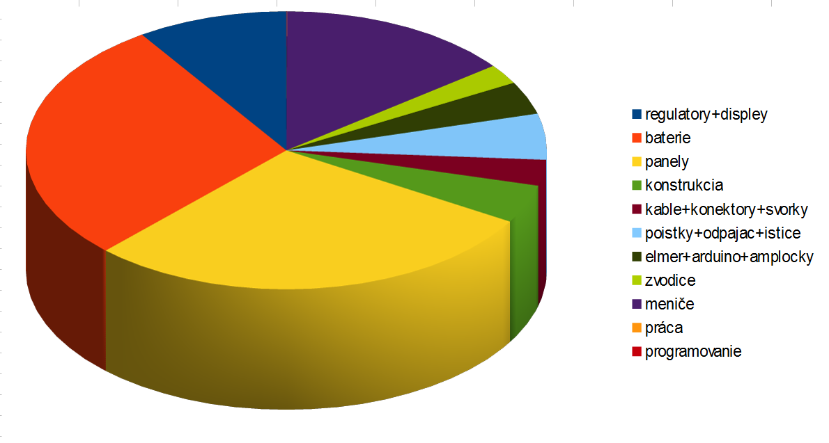

Tak zase tu máme koniec novembra a to nám VSE posiela faktúru. Teraz mi ju dali dokonca v pdf.
Rok 2014 - 2085 kWh = 375 €.
Rok 2015 - 671 kWh = dodávka sil. el. = 39,1 € + distribúcia + regulované položky = 92,36 spolu s DPH = 157 €.
Rok 2016 - 488 kWh = sil. el. = 30.2 € + dis. a reg. položky spolu = 81.36 € spolu s DPH = 97.63 €
ešte k tomu prirátať za elektormer poplatok 4.75 TV + rozhlas = spolu 57 €
Dokopy som zaplatil za 488 kWh el. 154.63 €,
z toho vychádza cena za kWh == 0,316865 €
Ak by som nemal elektromer, mal by som 154.63 € na palivo do centrály.
Cena FVE je spolu s DPH 5837 €. Toho roku som s 1540 Wp vyrobil 1720 kWh,
keďže som teraz znova rozšíril o 2 panely, na budúci rok, za predpokladu podobného počasia,
by som mal vyrobiť 2270 kWh, čo je cca. 459 €.
Návratnosť sa teda posunula na 5837 / 459 = 12.72 rokov.
No ale skúsenosti, ktoré som tým získal, množstvo nových vedomostí, množstvo nových ľudí,
to je na nezaplatenie.
