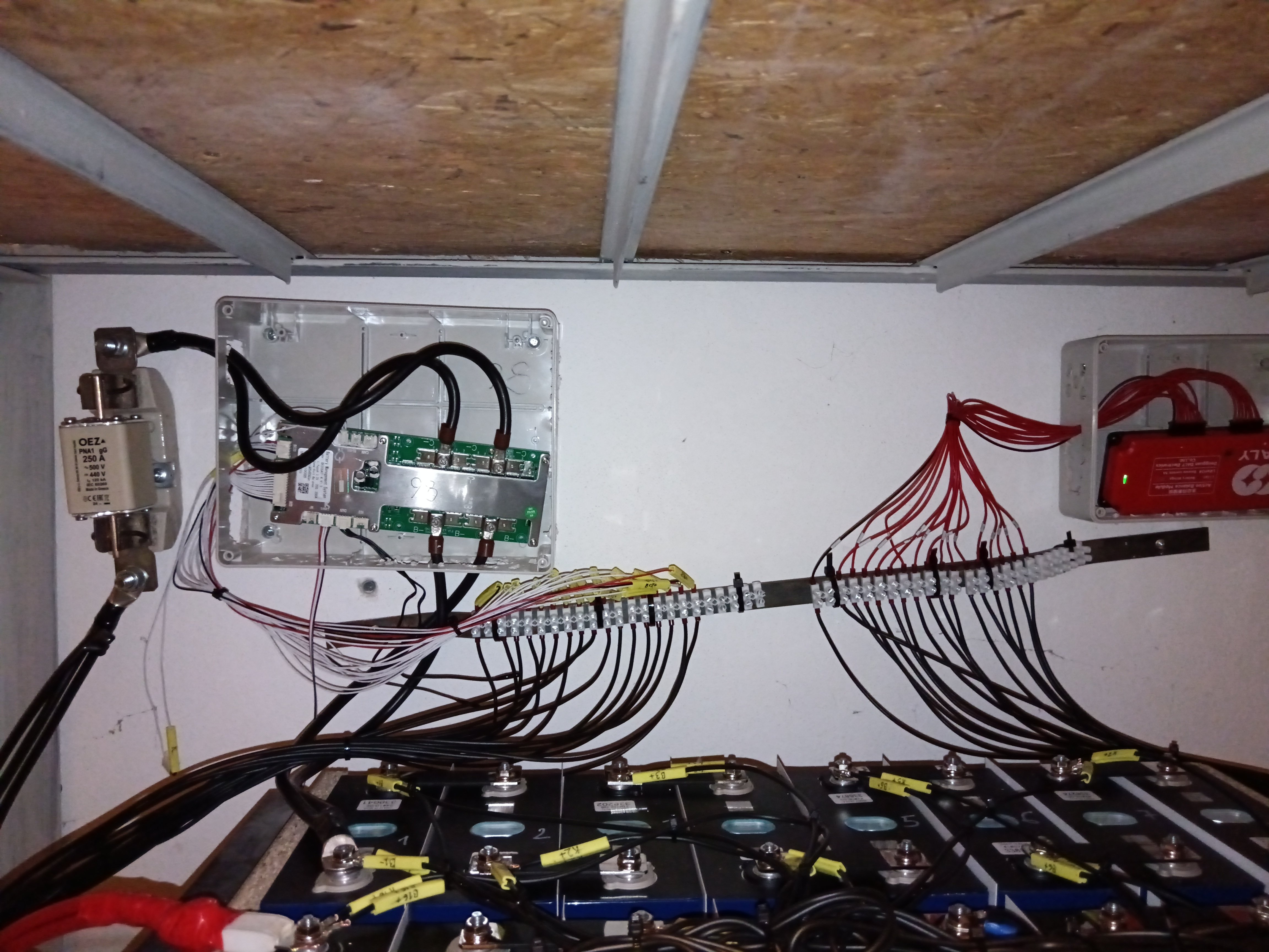

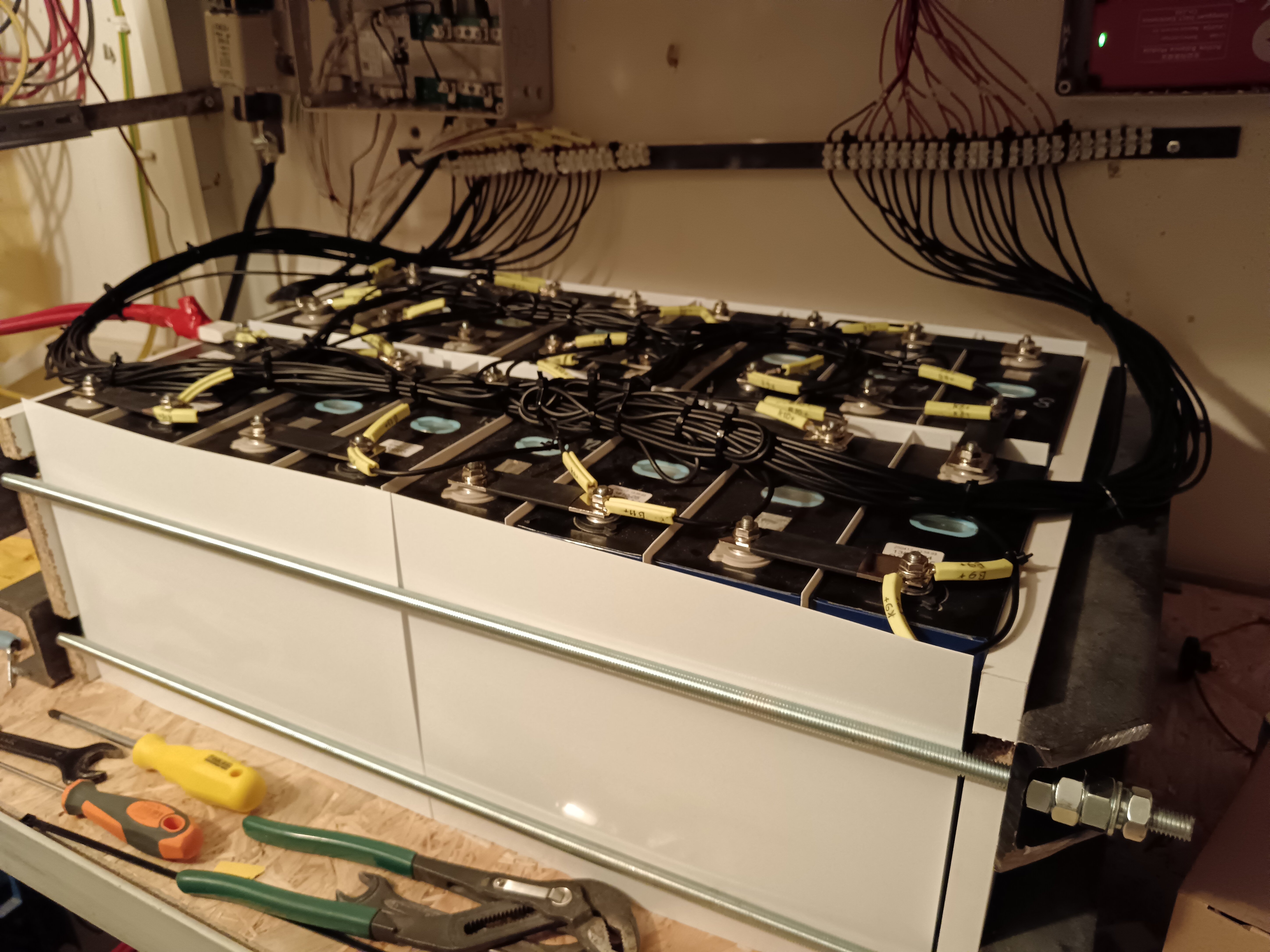

Tak po delší době ve svém domovském vláknu. Doba pokročila a rozbalancování starých Winstonů dosáhlo té míry že jsem se rozhodl pro výměnu.
Místo starých Winstonů jsem dal dvě sady baterií Envision 314Ah, každou vybavenou vlastní BMS 200A a kapacitním balancerem DALY. Obojí od Mivvyho, články jsou od nkonu. V minulých dnech jsem po paralelním nabití obou bloků je oba zapojil sériově, připojil BMS s balancerem a oživil jsem je.
Akorát před připojením baterií do systému jsem měl kvůli vyrovnání napětí k baterii připojené topné těleso 2,2kW 230V. To se na cca 55V ohřálo tak na 50-60°C, kdy cca dvě hodiny připojení tohoto tělesa stačily na snížení napětí baterie na cca 54V. Což umožnilo připojení baterie k systému s nižším vyrovnávacím proudem, neboť napětí na sběrnici bylo cca 53,5V a plně nabitá baterie měla skoro 56V.
Ještě mi zbývá "doučesat" kabeláž a bude hotovo. Nožová pojistka má 250A, na plus pólu baterie je originál 400A pojistka od Victronu. Jištěné jsou tak oba póly baterie..

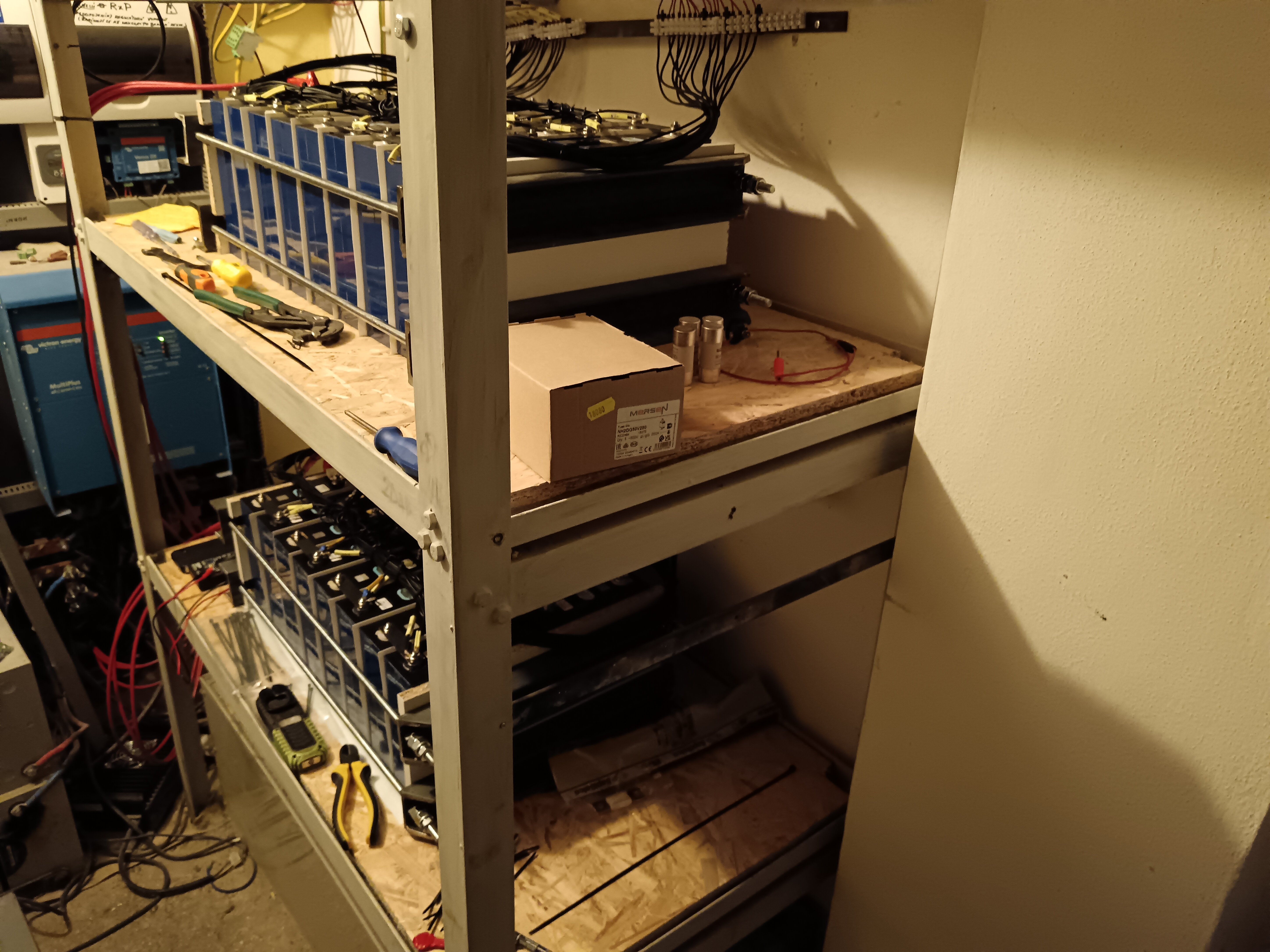

Ty sis za tu dobu, co tu jsi, nepřečetl příspěvky ostatních?
Neizolovaná závitová tyč, absolutní nemožnost vytáhnout baterii z hořlavého regálu ven, izolační proklad akorát mezi delší stranou článku ...
Narvaných peněz do článků a dalších věcí, a nezbylo několik tisíc na krabici a pár dalších věcí?

Re: FVE s modulárním (rostoucím) uspořádáním.
OSB desky mají nátěr proti ohni. Vytažení baterie z regálu neřeším, neboť to při váze baterie cca 90-100kg považuji v jednom člověku za nemožné. A navíc bych se do místnosti plné kouře (plynů z článků) nehrnul.
Izolační proklady mezi závitové tyče a články a mezi řady článků dovnitř jsem dnes doplnil.
Mezi boky článků a závitovou tyčí je zhruba centimetr místa jištěného širším vnitřním prokladem.

Ta OSB deska s nátěrem má třídu reakce na oheň A1 nebo A2? A to lamino nebo co to je, tak je jistě také nehořlavé.
Proboha proč? Nacpeš do toho desítky tisíc, a není na kus cetrisu/cemvitu alespoň?
- Příspěvky: 2606
- Reputace:464
Nechci nic zpochybňovat ani se hádat.
Nicméně zápalná teplota toho lamina nebo OSB desku bude někde kolem 300°C.
Pokud články budou mít takovou teplotu, tak už je skoro fuk, jestli je tam OSB nebo cetris, řekl bych.
