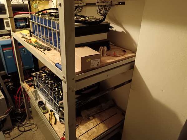

U vrtání dírek pro nožičky kondenzátorů jsem postupoval tak, že jsem kopeček cínu na prokovu desky nahřál pájkou a odsál do kousků lycny.
Po odsátí cínu se v místě nožičky objevil důlek, kde jsem poté vrtal. Tudíž jsem vrtal v místě kde už nožička byla.

Od minulého léta se mi čím dál tím víc rozbalancovával 24kWh blok starých Winstonů. Kdy na článku číslo 16 během nabíjení stále více stoupalo napětí až dosáhlo meze aktivace paliče. Měl jsem za to, že na článku 16 klesla kapacita natolik že už to balancer nestíhá, přidal jsem proto paralelně dalších 50Ah. Na chvíli to pomohlo, pak se problém objevil znovu. V zimě, kdy jsme baterie vybili jsem si všiml že je napětí na článku 16 nejvyšší ze všech článků. Toto mi začalo vrtat hlavou, neboť pokud by byla nízká kapacita by musel být článek 16 s napětím nejníže.
Tento problém jsem ze začátku řešil paralelně připojenou malou žárovičkou, kterou jsem jednou za čas článek 16 srovnal do latě s ostatními.
A zhruba před týdnem jsem přišel při pravidelné kontrole na příčinu. Při měření napětí článků jsem zkusil zatahat za přívody od kapacitního balanceru. A ejhle, přívod od článku 16 byl upadlý (na místě ho držela jen buzirka). Připojil jsem ho tedy zpět a kapacitní balancer začal okamžitě podstatně ostřeji pískat.
Během týdne a něco se pack srovnal natolik že k rozcházení článků ve vyšší míře už nedochází.
Původně byl rozdíl mezi články až 0,3V, po opravě a týdnu je do 0,1V.
Problém tedy zřejmé vytvořil upadlý drát kdy v článku 16 zůstala "nadbytečná" energie kterou by kapacitní balancer jinak spotřeboval.

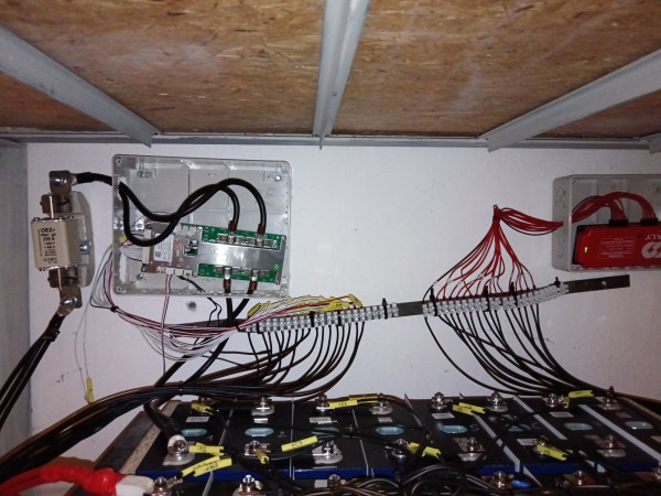

Tak po delší době ve svém domovském vláknu. Doba pokročila a rozbalancování starých Winstonů dosáhlo té míry že jsem se rozhodl pro výměnu.
Místo starých Winstonů jsem dal dvě sady baterií Envision 314Ah, každou vybavenou vlastní BMS 200A a kapacitním balancerem DALY. Obojí od Mivvyho, články jsou od nkonu. V minulých dnech jsem po paralelním nabití obou bloků je oba zapojil sériově, připojil BMS s balancerem a oživil jsem je.
Akorát před připojením baterií do systému jsem měl kvůli vyrovnání napětí k baterii připojené topné těleso 2,2kW 230V. To se na cca 55V ohřálo tak na 50-60°C, kdy cca dvě hodiny připojení tohoto tělesa stačily na snížení napětí baterie na cca 54V. Což umožnilo připojení baterie k systému s nižším vyrovnávacím proudem, neboť napětí na sběrnici bylo cca 53,5V a plně nabitá baterie měla skoro 56V.
Ještě mi zbývá "doučesat" kabeláž a bude hotovo. Nožová pojistka má 250A, na plus pólu baterie je originál 400A pojistka od Victronu. Jištěné jsou tak oba póly baterie..

Ty sis za tu dobu, co tu jsi, nepřečetl příspěvky ostatních?
Neizolovaná závitová tyč, absolutní nemožnost vytáhnout baterii z hořlavého regálu ven, izolační proklad akorát mezi delší stranou článku ...
Narvaných peněz do článků a dalších věcí, a nezbylo několik tisíc na krabici a pár dalších věcí?

OSB desky mají nátěr proti ohni. Vytažení baterie z regálu neřeším, neboť to při váze baterie cca 90-100kg považuji v jednom člověku za nemožné. A navíc bych se do místnosti plné kouře (plynů z článků) nehrnul.
Izolační proklady mezi závitové tyče a články a mezi řady článků dovnitř jsem dnes doplnil.
Mezi boky článků a závitovou tyčí je zhruba centimetr místa jištěného širším vnitřním prokladem.

Ta OSB deska s nátěrem má třídu reakce na oheň A1 nebo A2? A to lamino nebo co to je, tak je jistě také nehořlavé.
Proboha proč? Nacpeš do toho desítky tisíc, a není na kus cetrisu/cemvitu alespoň?
Mex
- Příspěvky: 1899
- Reputace: 351
Re: FVE s modulárním (rostoucím) uspořádáním.
Nechci nic zpochybňovat ani se hádat.
Nicméně zápalná teplota toho lamina nebo OSB desku bude někde kolem 300°C.
Pokud články budou mít takovou teplotu, tak už je skoro fuk, jestli je tam OSB nebo cetris, řekl bych.
