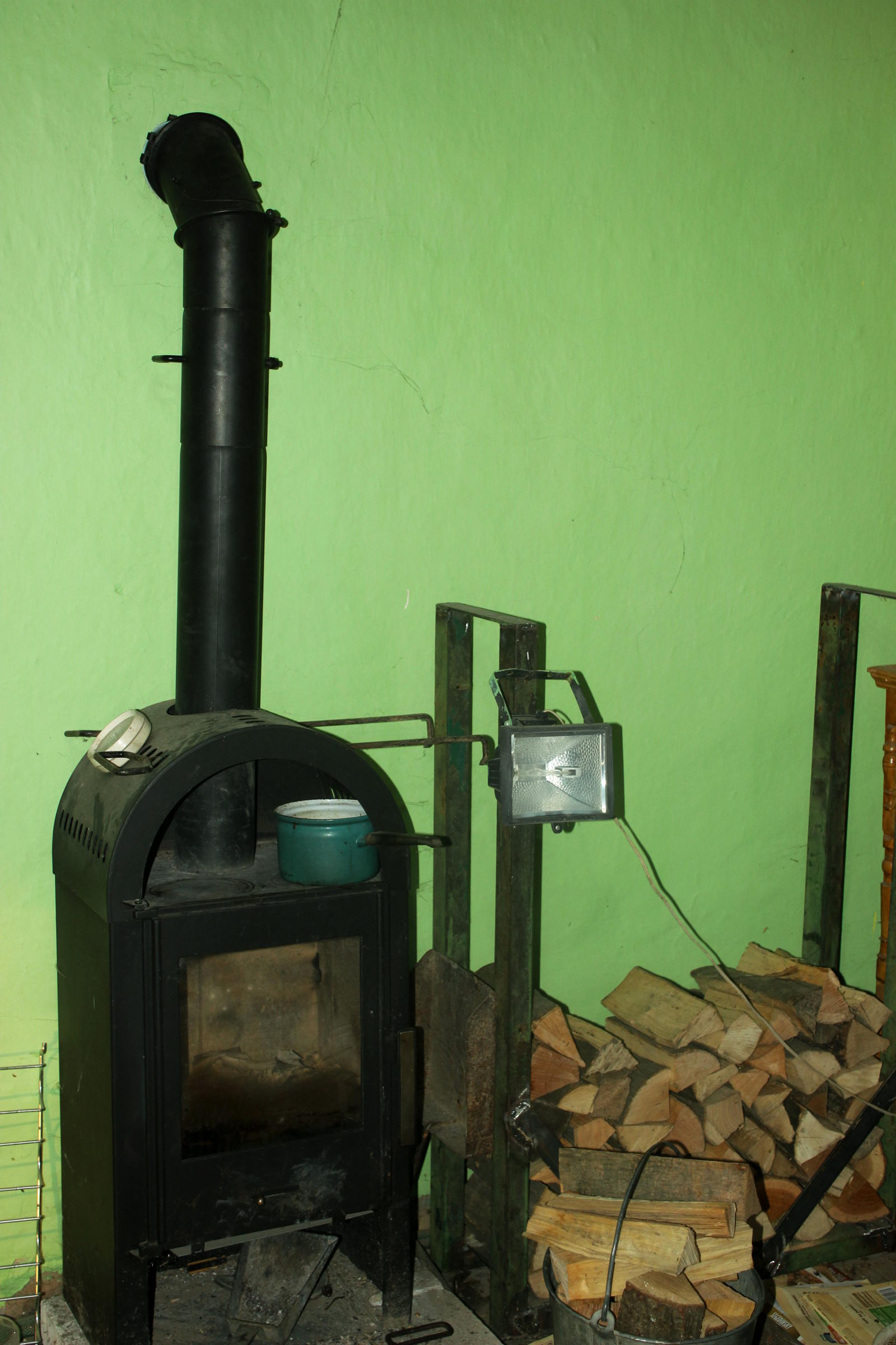

Zdroj tepla je toto: 2x
Dnes som napr. zo 6 kWh z FVE natopil izby na 25 až 20.7 *C, celý deň a to ráno bolo -6
a cez deň max. + 4.
TZ tých 16.8 x 11 mi majú cca. 90 € vrátiť.
a cez deň max. + 4.

Řekl bych, že účinnost tohoto topidla tak jak je vidno, bude někde okolo 20-30%. Kolik ten teploměr ukazuje když fajruješ, když to dohořívá a když přiložíš?

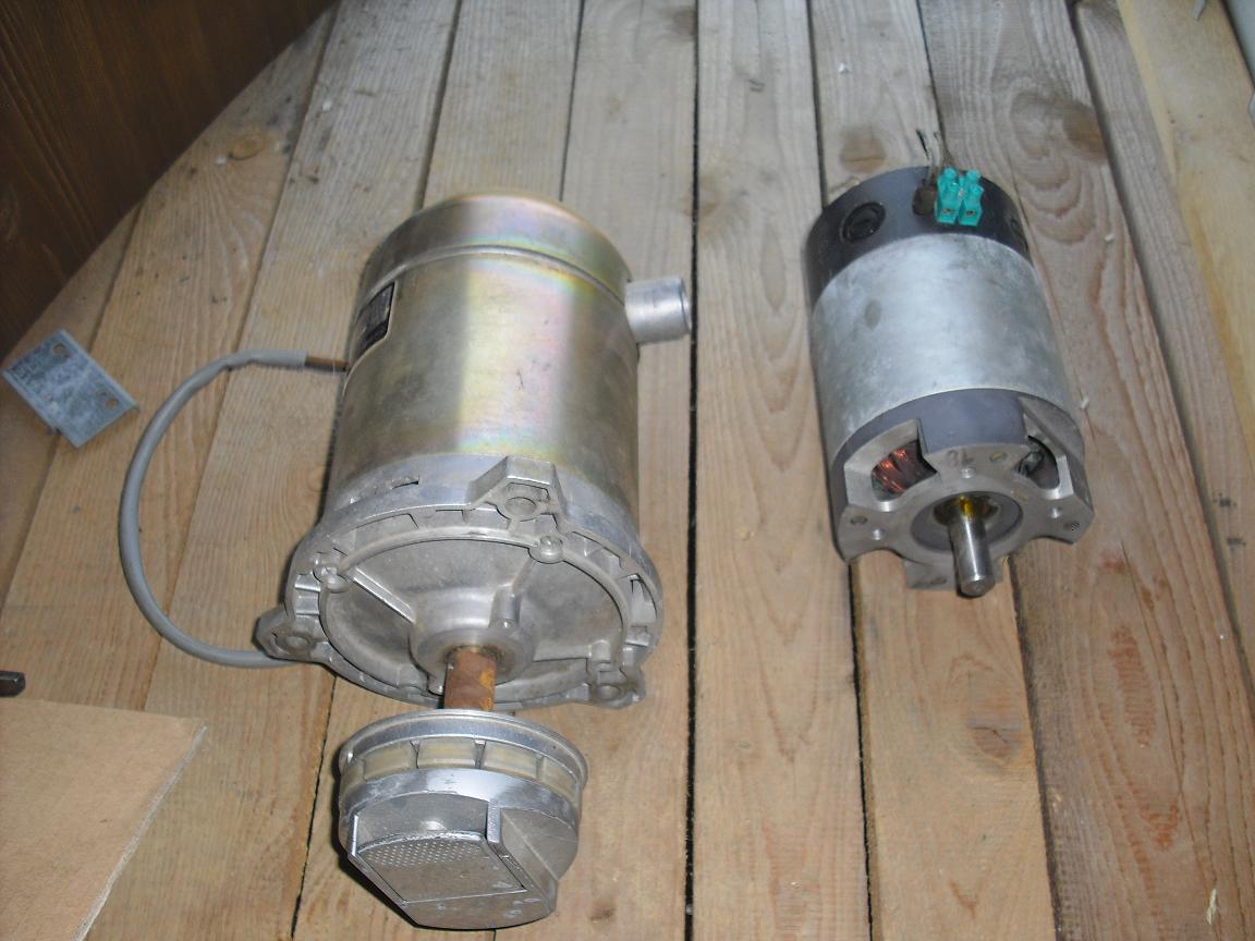

Jeste jedno mozne reseni pro stipacku dreva-zbyly me nejake DC motory z minulych akci
Vetsi z nich ma jmenovity proud 15A/ 48 V ,pri chlazeni 1m3 vzduchu za minutu je jmenovity proud 80A,navic ma dutou hridel pro chlazeni vodou.Pouzivam tento typ denne cca 15 let ve sloupove vrtacce-prozatim nebylo treba menit uhliky.

Ten teplomer na sporáku merá teplotu vzduchu, lebo sa nedotýka kovu a tá je
od 15 do 210 *C, viac tam neprikladám. Teraz ráno dávam 4 polienka, aby v izbe
bolo 25 *C, potom zapnem z FVE halogen a potom večer znova rozložím, takže
zase 4 polienka, asi 1.5 kg dreva.
Keď to porovnám so starým sporákom, ktorý mal podľa výrobcu účinnosť 80 %,
tak to je oveľa lepšie, lebo má vnútri šamot, sa pár min je v izbe z 18, 25 *C,
ak sa použije hrab. Ak topoľ či vrbam tak treba čakať asi 40 min.
Niekedy som so starým sporákom potreboval 10 rpm dreva, teraz s týmto
tu do dvoch izieb 6 rpm.

Ten komín má 115 r. nemá čistiaci otvor, je široký 111 x 101 cm, ak odpočítame šírku jednej tehly,
tak vnútro má cca. 80 x 70 cm, otvor vnútri začína vo výške starej pece cca. 170 cm nad zemou,
doňho ústi 6 m dlhý ležatý drevený komín, ktorý sa čistí tak, že sa vrchné tehly na vzdialenosť
1.5 m vyberú, urobí sa zmes ílu, piesku a vápna + cement a to sa aplikuje na tie tehly.
Takže sa snažím páliť úplne suché drevo, aby som čistil ten ležatý komín len raz za rok.
Aplikovať blato s vápnom v -15 *C nie je to, čo by som chcel robiť s reumatickou artritídou.
Ak zatiahnem klapku keď horí na 45 *, tak už je v izbe smrad, takže možem mať tam jedine
jednu klapku a posunúť ju do horizontálnej polohy, až keď je tam už len rozžeravené uhlie.
Takže komín ma určite len cca. 4.5 m od miesta, kde je otvor, celkovo cca. 6 m a to je asi
na tak hrubý komín a 3 ústiace 120 mm rúry málo, na dobrý ťah.
Ja keď dám ráno 2 až 3 kg dreva a pepo, tak asi po minúte tam aplikujem na vstupe 180 W
ventilátor z fénu, to rozohreje kachle na cca. 120 * C v priebehu 4 min.
Ak by som to neurobil, tak takých 15 min by to len pomaly nahrievalo komín
a až potom by začal byť rozdiel tlakov taký, aby to vobec horelo, skor by to zhaslo,
hoci by tam bolo aj 1 až 2 cm hrubé topoľové suché drevo.
Vzduch sa nasáva z chodby vedľa a má cca. 14 *C pri vonkajšej teplote 0 *C.

DC motory na 48 V sú tiež riešením pre štiepačku, ale ja mám len 24 V Trojany a 24 V LiFE,
keby som to dal sériovo na 48, to si neviem predstaviť ako by to bolo, Trojany by dali malý
prúd a bol by na nich veľký úbytok napatia kvoli vačšiemu odporu pri 48 V / 100 A pre DC motor.
Videl som aj z vysokozvižného 24 V / 600 A, ale tie tlaky v hydraulike a ako by som to prerobil na štiepačku
si vobec neviem predstaviť.
