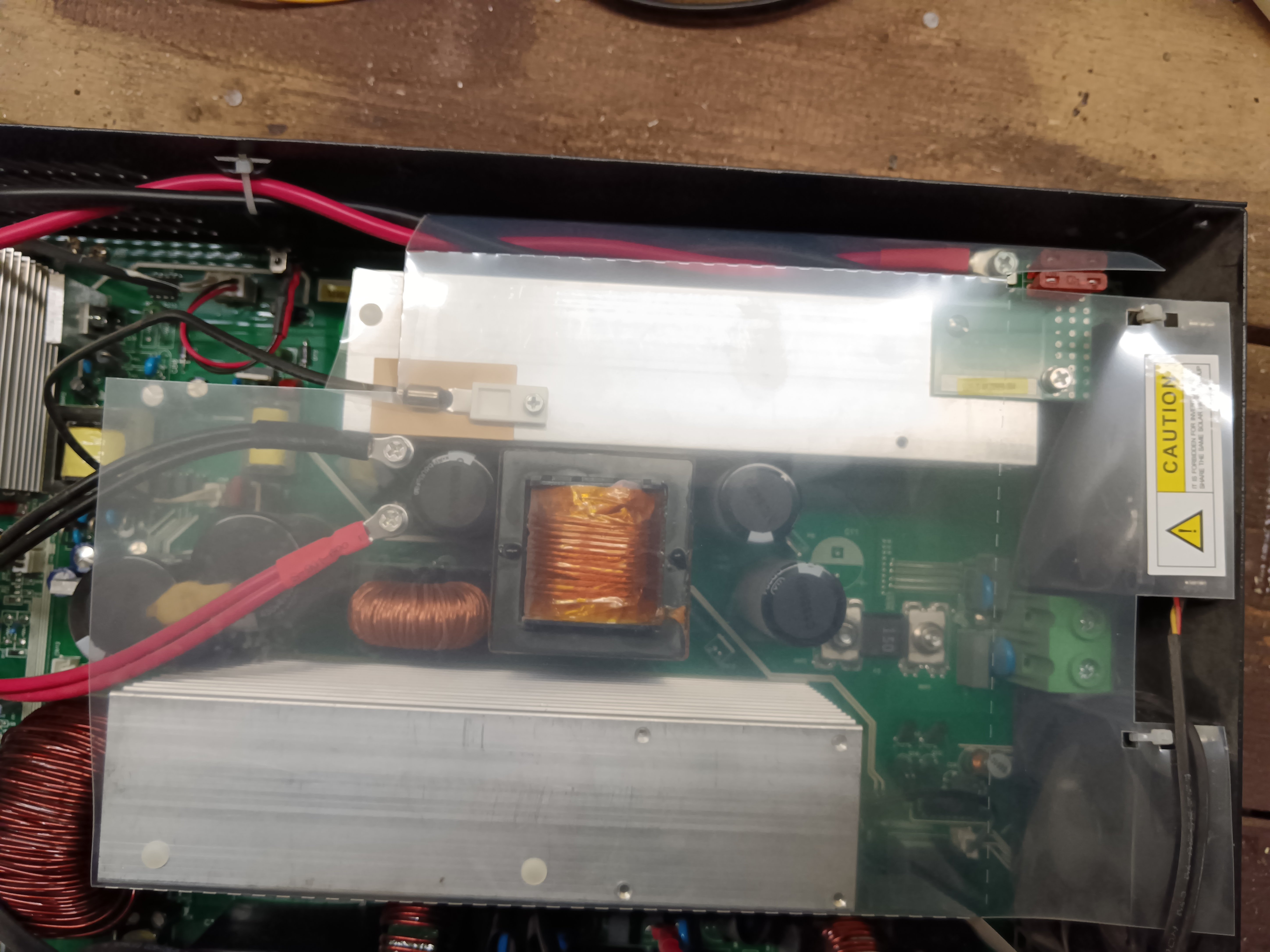

Dnes, po cca 2,5 letech provozu odešel první ze dvou měničů REVO. Nedává AC napětí, displej rychle bliká a ani opakovaný restart nepomohl.
Po vypnutí vypínače jsem odpojil panely a následně měnič od baterií. Po opětovném připojení a zapnutí vypínače problikla ledka "porucha" a displej se opět rychle rozblikal.

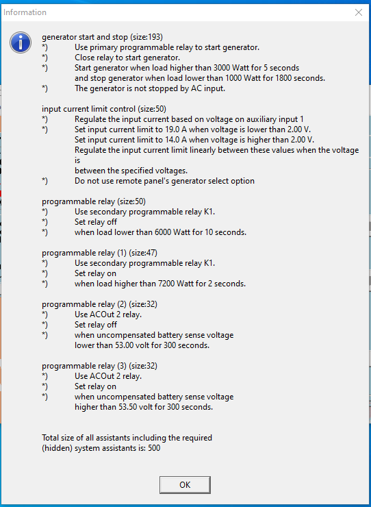

Na vstup MP2 jsem chtěl dát výstup z Phoenixe. DS ne, vybití baterie mám řešené externí nabíječkou.
Myslel jsem to takto: Phoenix out
MP2 input
MP2 out
domovní síť.
Prostě sériové zapojení dvou měničů za sebou.
Kde řeším jestli to udělat tak, že buď stabilně pojede MP2, který si v případě potřeby přicucne z Phoenixe, nebo jestli stabilně pojede Phoenix ke kterému se od určitého výkonu přidá MP2. Což jak zde vidím je použitý postup.
Co vím že zkoušky těsně po instalaci FVE se MP2 při překročeni nastaveného výkonu připojil k DS. Ale při odlehčení si "ucvrknul", proto jsem toto spojení po zkoušce zrušil (již neexistuje). Tady to navrhuji tak, že místo DS bude na síťovém vstupu MP2 Phoenix.
Avšak potřebuji vědět jak to zapojit (silově i komunikačně). A jak to nastavit a co budu k nastavení potřebovat.
Výměnu vadného Reva jsem provedl v noci na dnešek. Phoenixe jsem po připojení spustil a funguje normálně.
Z Reva jsem sundal vrchní kryt, uvnitř vypadá vše normálně (není vidět nic rozstřeleného, upečeného,...). Avšak Revo nefunguje, displej rychle mrká, nic neukazuje, na tlačítka nereaguje a ventilátory jedou stále naplno. Po vypnutí a opětovném zapnutí problikne porucha, displej se rozmrká a ventilátory se rozjedou naplno. Víte někdo co by mu mohlo být a jak to případně vyzkoušet? Děkuji za odpovědi.

Re: FVE s modulárním (rostoucím) uspořádáním.
Neni potreba nastavovat nic, krom prahove hodnoty powerassistu.
To jde nastavit i pres Venus na rpi. Phoenix pres ve.direct, mp pres ve.bus to usb.

C115 je jasně nafouklej. Vedle něj druhej také. Ostatní také nic moc. Jestli je to napájení displeje a ovládání, tak s vadnými elektrolyty se toho moc neovládne.

V tom případě výstup Phoenixe přímo do vstupu Multiplusu - dal bych tam jistič pro případné servisní odpojení. Pokud nemají jet oba trvale, vytáhnout propojku Remote na Phoenixu a spínat ho podle potřeby potřeby relátkem v Multiplusu, případně pokud nemáš obsazená relé v Cerbu, tak tím - je tam jednodušší změna nastavení, nemusíš dělat blackout. Svoje nastavení mám výše.Martin P píše: ned kvě 05, 2024 9:46 pmTady to navrhuji tak, že místo DS bude na síťovém vstupu MP2 Phoenix.
Phoenix se zapne, za pár sekund pošle napětí na výstup, Multiplus si to očichá a za dalších pár sekund se přifázuje. Celý proces trvá cca 20s.

Pokud bliká displej a měnič nefunguje, tak bývá problém s kondíkem ve zdroji, který napájí displej a další vnitřní elektroniku. Po výměně to většinou zase normálně chodí. Na zahraničních fórech to není zase tak neobvyklá závada - hlavně u různých klonů nebo u starších měničů.

Jak jsem někde psal, ve verzi, že jede stále Phoenix, tak na něj pověšený MP žere naprázdno tak 7-15 W. Takže je otázka, jestli těch 7-15 W stojí za okamžité "doplnění" energie nebo ne. Čekat 20 sec na nafázování MP, resp. řešit nějaký systém předčasného spouštění, to by se mi nechtělo

Včera zkolaboval druhý měnič REVO. Průběh poruchy byl úplně stejný. Blikající displej, na kterém se dalo ještě rozluštit napětí 230V na výstupu, byť reálně tam byla nula. Ventilátory jely naplno, vypnutí vypínače na boku měniče nemělo na nic vliv (ventilátory hučely a displej blikal dál).
Mačkání ovládacích tlačítek bylo bez odezvy, k vypnutí měniče bylo nutné vyndat nožovou pojistku.
Oba měniče jsem kupoval i instaloval v průběhu čtrnácti dní. A ve stejném časovém intervalu i oba odešly, což mi přijde dosti podezřelé. Navíc zhruba půl roku po záruce.
Přemýšlím jestli má cenu zkusit volat do Hadexu kde jsem je kupoval ohledně pozáruční opravy. A nebo je oba odložit na dlouhé zimní večery a pokusit se s tím něco udělat (i když to bude řešení ve stylu "rozbitější už to nebude").
Edit: ostatní části FVE fungují normálně, alespoň se naplnilo to že při výpadku části systému je zbytek schopen fungovat dál.

Dnes se mi s pomocí táty podařilo opravit měnič REVO. Vyměnili jsme tři nafouklé kondenzátory, načež jsem měnič pověsil na zeď, zapnul a on se rozeběhl.
Cena opravy cca 80 Kč.
Akorát budeme muset sehnat lepší pájku. S tou starou to jde špatně, hrozně pomalu nahřívá. Chtělo by to i s odsávačkou cínu. Jakou mi doporučíte?

V noci na dnešek jsem opravoval druhý měnič REVO. Po sundání krytu se ukázalo to samé co u prvního - nafouklé kondenzátory na stejném místě. Provedl jsem jejich výměnu (všech pěti v "hnízdě"). Vadný kondenzátor jsem chytil do prstů, případě do kleští a za mírného kývavého pohybu jsem pájkou nahřál místo jeho zapájení. Ozvalo se lupnutí a vývod se uvolnil. To samé jsem udělal s druhým vývodem a kondenzátor byl venku. Pokud nožička upadla nic se nedělo, nastoupila pinzeta a další kolo ohřevu pájkou.
Po vyndání kondenzátoru jsem místo vývodů provrtal 0,6 mm vrtákem, nasadil nový kondenzátor (napřed jsem se podíval na polaritu původního) , rozehnul nožičky, zapájel a volné konce odstřihl.
Takto jsem jich za hodinu udělal všech pět, následně jsem měnič složil a namontoval.
Rozeběhl se na první dobrou.
K výměně jsem si koupil novou pájku, se starou "kopytózou" se mi dělalo špatně a dlouho to i nahřívalo.
Všiml jsem si, že mezi místy kde je připájen kondenzátor je ještě malá součástka. U které se mi nepodařilo zjistit co to je. Ale musel jsem si na ni dávat pozor abych ji nezalil cínem. Edit: k celé opravě se váže ještě jeden postřeh. V měniči je na části základní desky průhledný plastový kryt. U prvního opraveného měniče jsem ho nedal zpět a měnič poté při provozu na vyšší výkon vypadl. U druhého jsem ho vrátil a zde k výpadkům nedochází. Tudíž si myslím, že to má nejspíš nějaký vliv na chlazení.
