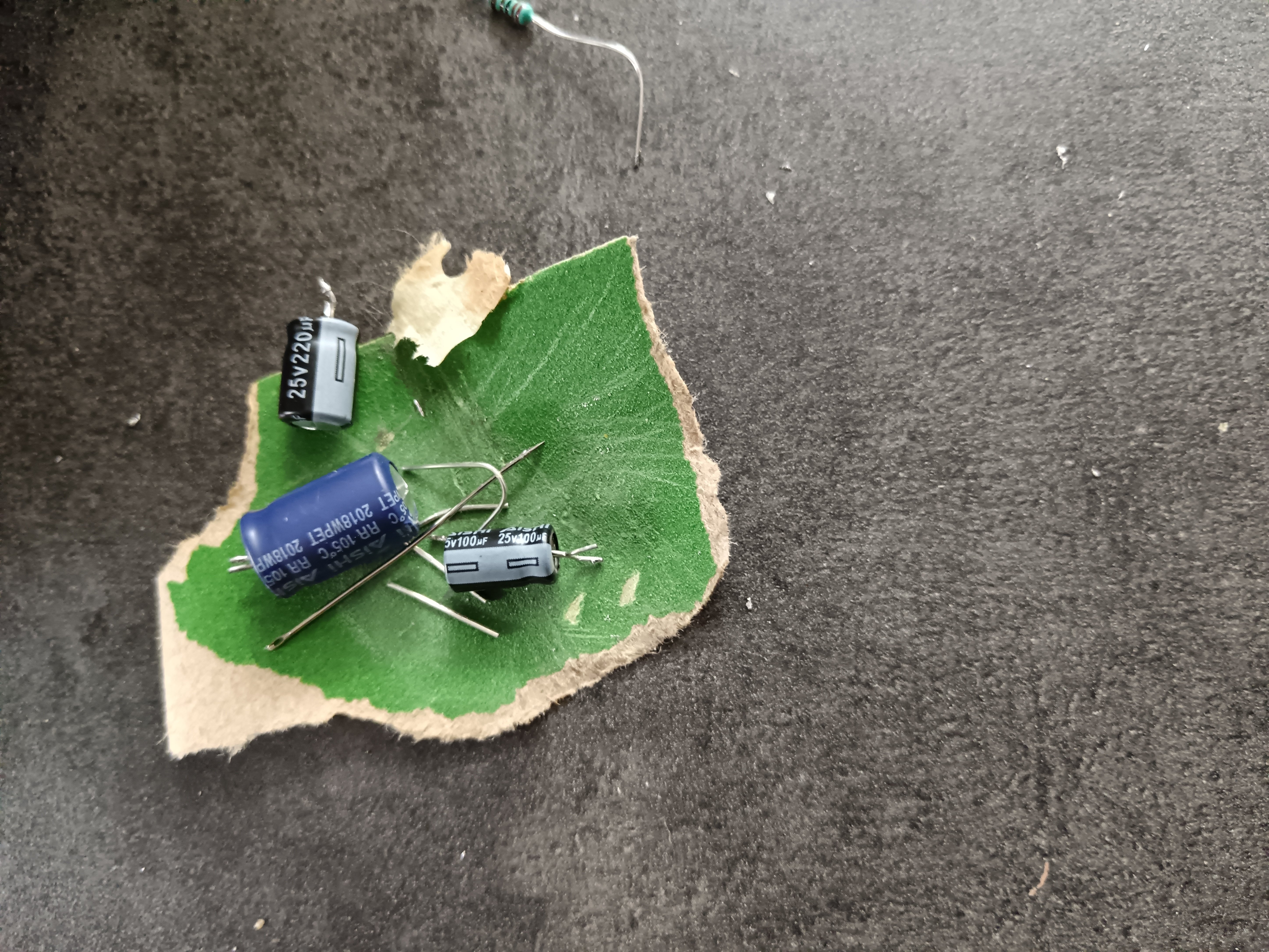

Včera zkolaboval druhý měnič REVO. Průběh poruchy byl úplně stejný. Blikající displej, na kterém se dalo ještě rozluštit napětí 230V na výstupu, byť reálně tam byla nula. Ventilátory jely naplno, vypnutí vypínače na boku měniče nemělo na nic vliv (ventilátory hučely a displej blikal dál).
Mačkání ovládacích tlačítek bylo bez odezvy, k vypnutí měniče bylo nutné vyndat nožovou pojistku.
Oba měniče jsem kupoval i instaloval v průběhu čtrnácti dní. A ve stejném časovém intervalu i oba odešly, což mi přijde dosti podezřelé. Navíc zhruba půl roku po záruce.
Přemýšlím jestli má cenu zkusit volat do Hadexu kde jsem je kupoval ohledně pozáruční opravy. A nebo je oba odložit na dlouhé zimní večery a pokusit se s tím něco udělat (i když to bude řešení ve stylu "rozbitější už to nebude").
Edit: ostatní části FVE fungují normálně, alespoň se naplnilo to že při výpadku části systému je zbytek schopen fungovat dál.

Dnes se mi s pomocí táty podařilo opravit měnič REVO. Vyměnili jsme tři nafouklé kondenzátory, načež jsem měnič pověsil na zeď, zapnul a on se rozeběhl.
Cena opravy cca 80 Kč.
Akorát budeme muset sehnat lepší pájku. S tou starou to jde špatně, hrozně pomalu nahřívá. Chtělo by to i s odsávačkou cínu. Jakou mi doporučíte?

ale ze tim pujde takovahle deska asi zapomen. Jsou to vicevrstve desky, pajene betonem. Byva dost potreba treba predehrev aspon horkovzdusnou pajkou. Nejjednodusi byva znicit vyndavanou castku a pak se poprat s vyvody. Nejlip redit novym cinem, s olovem, nebo nizkotavnou pajkou.
Pokud se tim nechces bavit casto, nema smysl do toho investovat. Klasicka odsavacka to udela taky. Zasadni je mit dobry cin, kvalitni flux. Ale nekdy je to proste peklo
https://www.gme.cz/v/1504301/proskit-ss ... 60-az-480c

na THT používám klasiku ETP 100W, je to rychlý. Pokud pájím trafopáječkou součástky choulostivé na statickou elektřinu, tak hrot (pod šroubem) a DPS uzemním a je klid, zatím jsem takhle nic nezničil.
Jinak bych použil licnu, odcucnul zbytek pájky a nahradil to cíno-olovem, v ofiko prodeji se to už koupit nedá, ale v technických bazarech se občas objeví i větší špulka Sn60Pb40.

V noci na dnešek jsem opravoval druhý měnič REVO. Po sundání krytu se ukázalo to samé co u prvního - nafouklé kondenzátory na stejném místě. Provedl jsem jejich výměnu (všech pěti v "hnízdě"). Vadný kondenzátor jsem chytil do prstů, případě do kleští a za mírného kývavého pohybu jsem pájkou nahřál místo jeho zapájení. Ozvalo se lupnutí a vývod se uvolnil. To samé jsem udělal s druhým vývodem a kondenzátor byl venku. Pokud nožička upadla nic se nedělo, nastoupila pinzeta a další kolo ohřevu pájkou.
Po vyndání kondenzátoru jsem místo vývodů provrtal 0,6 mm vrtákem, nasadil nový kondenzátor (napřed jsem se podíval na polaritu původního) , rozehnul nožičky, zapájel a volné konce odstřihl.
Takto jsem jich za hodinu udělal všech pět, následně jsem měnič složil a namontoval.
Rozeběhl se na první dobrou.
K výměně jsem si koupil novou pájku, se starou "kopytózou" se mi dělalo špatně a dlouho to i nahřívalo.
Všiml jsem si, že mezi místy kde je připájen kondenzátor je ještě malá součástka. U které se mi nepodařilo zjistit co to je. Ale musel jsem si na ni dávat pozor abych ji nezalil cínem. Edit: k celé opravě se váže ještě jeden postřeh. V měniči je na části základní desky průhledný plastový kryt. U prvního opraveného měniče jsem ho nedal zpět a měnič poté při provozu na vyšší výkon vypadl. U druhého jsem ho vrátil a zde k výpadkům nedochází. Tudíž si myslím, že to má nejspíš nějaký vliv na chlazení.
