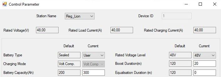

Jelikož se zde řešil xtra4415n, tak jsem chtěl požádat o radu, jestli je možné nějak změnit maximální nabíjecí proud baterie. V "control parameters" to pouze zobrazuje zešedlé okno 40A a parametr nelze editovat.
Předem děkuji za radu.

Nejde změnit.
Regulátor 4415N má v parametrech = Jmenovitý nabíjecí proud: 40 A

Přesně tak, je to dané.
Kdysi se sice tradovalo, že to případně sníží podle zadané Battery Capacity, ale to v žádné zatím dostupné verzi fw nefunguje.

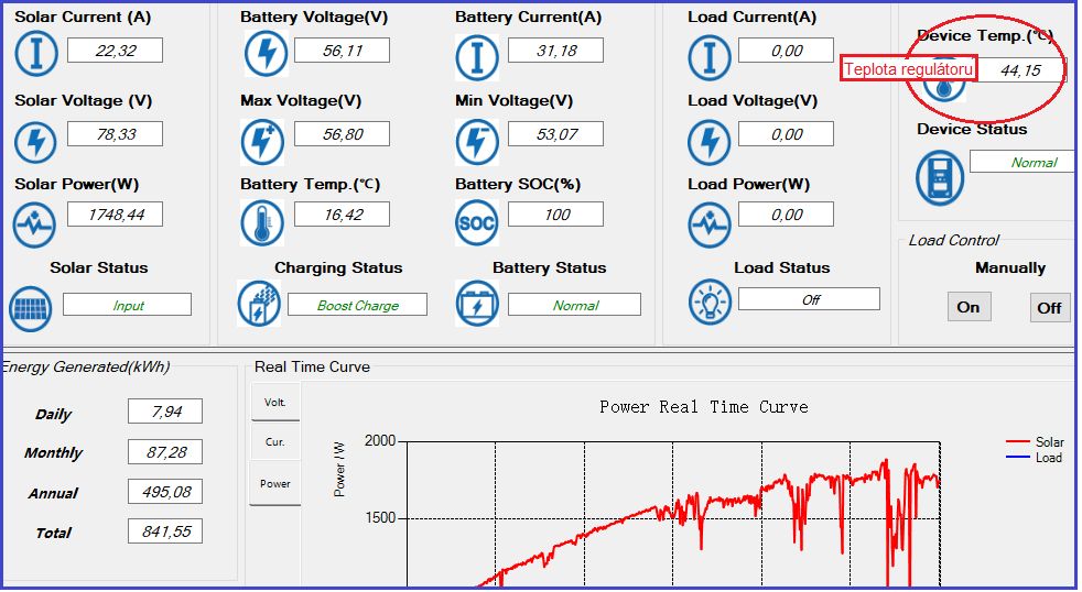

Chlapi prosím, řešíte nějak teplotu regulátoru?
Někdy se to pohybuje i trošku přes 40°C
Regulátoru je na zdi, má sice odvětrání ale jen to jeho pasivní.
Řešil jste někdo ventilátor na chlazení?
Ono to pak, když už není takový "slunko" klesne na cca 30°C ale nevím zda je těch cca 44°C hodně nebo ne?
- Příspěvky: 7500
- Reputace:1080
Re: Mikiki elektrárna
To vůbec neřeš ...

Já si myslím, že teplota na chladiči do max 60°C je v pohodě. Nad 60°C by se měla si myslím již zkracovat životnost. Pokud máš cca 44°C tak je to úplně v klidu.

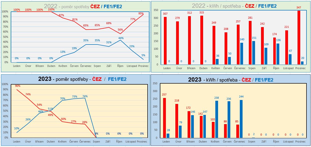

Aby to nevypadalo, že nic nedělám
tak jsem dnes jsem poprvé nahřál bojler z FE.
Více v sekci o bojlerech:
https://forum.mypower.cz/viewtopic.php? ... 48#p206648
Tak ta úprava bojleru (menší patrona kvůli nabíjení z FE je) je na výsledku spotřeby v letních měsících dost znát.
V květnu 2022 jsem díky tomuto fóru a velké pomoci "kolegů" tak nějak začal s FE č.1 (24V) .....pak FE č.2 (48V) .... atd.
Fakt dnes vůbec nelituji, že jsem do toho šel.

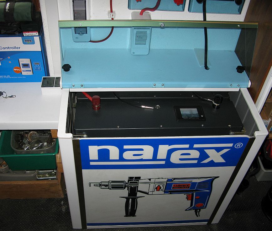

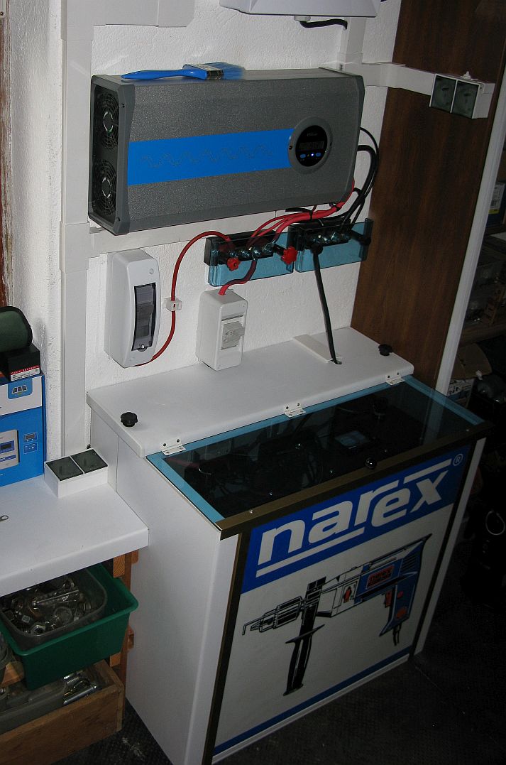

Už jsem zde dlouho nepsal, tak se polepším.
Protože si v zimě "baterky" stěžovaly na teplotu, tak jsem jim k narozkám vyrobil "kabátek"
Vše jde během 10 sec. rozebrat - 2x úchyt a přední deska lze vytáhnout.
Ještě přemýšlím o tepelné rohoži popř. kabelu.

Tak to je moc pěkný kabátek.
Já ten můj plechový rozvaděč, který je venku, vyplnil zevnitř polystyrenem s vloženým topným kabelem připojeným na baterii 48V (žere cca 14W) a k tomu ještě topné těleso připojené na 220V (žere cca 60W), které je položené na hliníkové desce, která je položená na baterkách a na něm ještě šamotové cihly pro akumulaci tepla. Ovládám na základě podmínek přes relátka. Částečně vyhřívám i samotným měničem, který fouká teplý vzduch k baterkám po celou dobu zapnutí.
Mám tam Liion a pořádnou zimu ještě nezažili.. jsou zapojené od léta. Když nedávno byly nízké teploty kolem -3C, tak jsem při 7C spustil výhřev a dokázalo to vytáhnout až na 28C
Teď už to řídím automaticky a při 15C se to samo vypne. Řídím tím rovnou i vytěžování do akumulaček a přímotopů.
