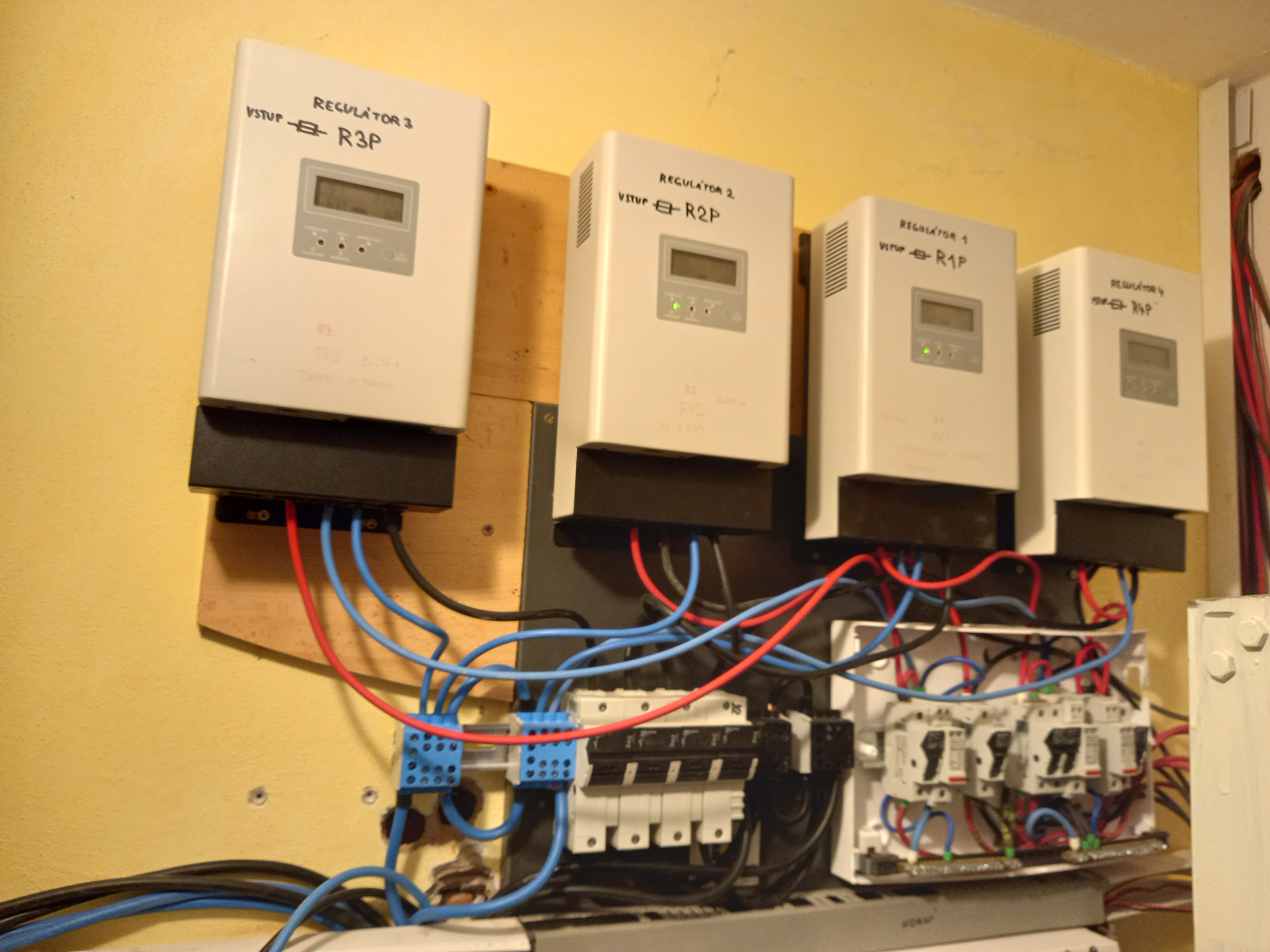

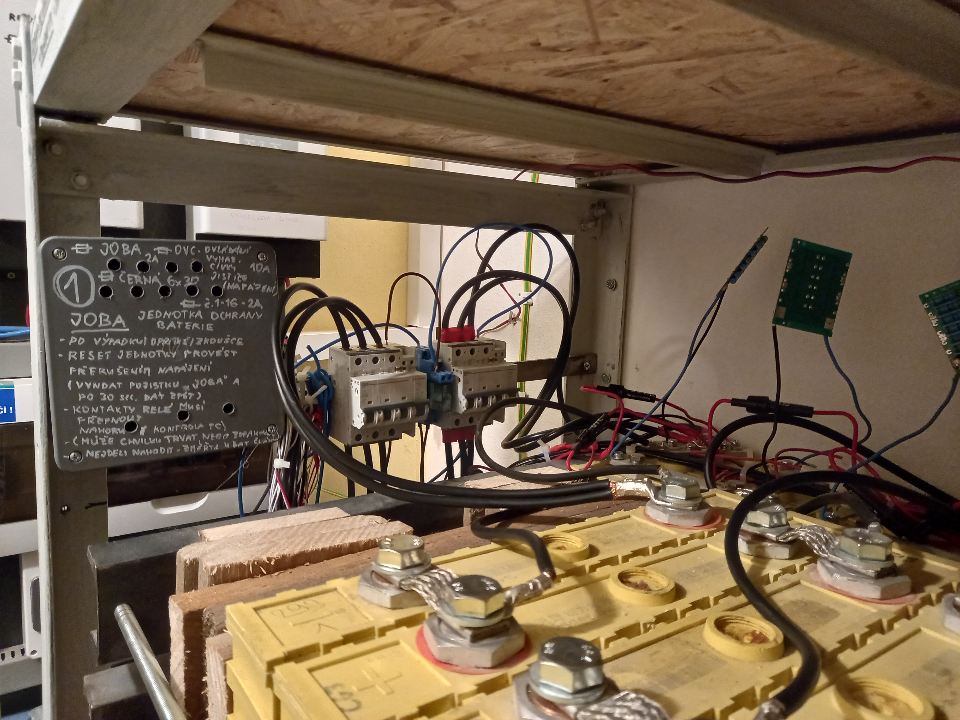

Tak se nám rozjíždí druhý blok.
V minulých dnech jsem si "tak trochu" hrál ve
strojovně. Proběhlo její vyždlabování, vykabelování a zapojení dvou regulátorů ze tří (třetí bude až po výplatě).
Zároveň proběhlo zesílení přívodu k lifepo4 baterii č2 na 300A. Přidal jsem druhý 150A jistič s vyrážecí cívkou paralelně připojený na první.
S-UPS.

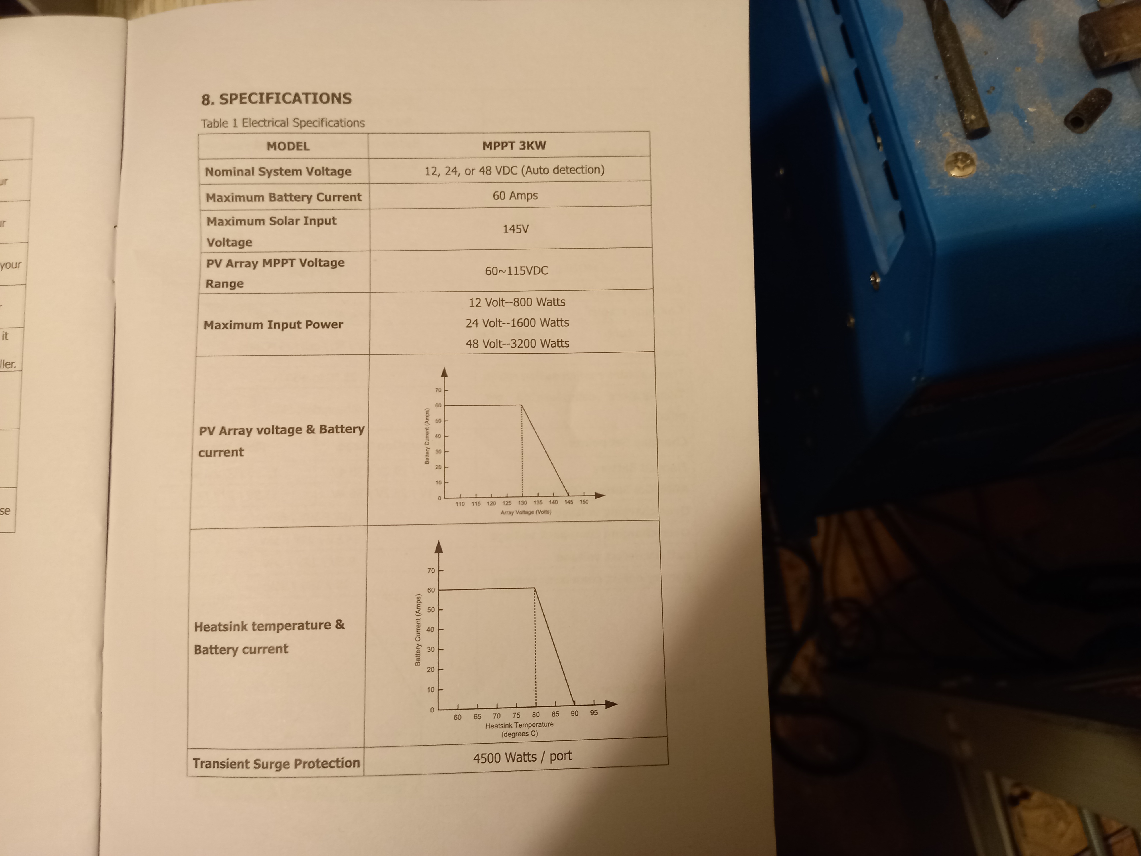

Dobrý den.
Před chvílí jsem se podíval do návodu od regulátoru pcm60x. Rozhodl jsem se sem nafotit tabulku technických specifikací.
Zajímá mne, co znamená Transient surge protection max 4500W/port?
Děkuji za odpověď.
Děkuji za odpověď.

- Příspěvky: 4710
- Reputace:316
Re: FVE s modulárním (rostoucím) uspořádáním.
Že by na vstupu vydržel přetížení až 4500W po nějakou dobu.
Je to kratkotrvajuci jav, proste za urcitych podmienok, danych kondami,
toroidmi, fetmi, ich teplotami, ale nie je repetitivny.
Dajte nap. na fet-y v mppt, 1800 A, raz vydrzia, 2x. ich nacne, 3x. dym.
Tu je nazor cloveka, co vie, ako by mal byt Mppt navrhnuty, aby to nejake spiky vydrzalo:
Good chance MPPT started back in lead-acid days, with no BMS disconnecting it.
Advice working on cars is, 'do not disconnect battery to "test" alternator; that will kill it.'
The designer would have to think of this scenario, design to address it, and test it (with margin) to deliver a reliable product.
As you are aware, the leading aircraft manufacturer in the world failed to do that for a "manned platform."
I would hook up a TVS before testing with an oscilloscope. My oscilloscope is worth more than my charge controller.
Actually, I was just testing my "new" TVS box yesterday. Tried to use a HiPot, but the large capacitance (and possibly indicator lamps) tripped it around 20 Vrms. So I instead used the capacitor & diode from a microwave to create 600 VDC and threw a switch to connect the TVS. All phases clamped right at 200V according to my scope.
- Martin P
- Příspěvky: 695
- Reputace:98
- Lokalita: Havlíčkův Brod
- Výkon panelů [Wp]: 19845
- Bydliště: Havlíčkův Brod
Pokud jsem to dobře pochopil, 3200W je hodnota pro maximální dlouhodobé zatížení (při 48VDC), kdežto 4500W je maximální krátkodobá přetížitelnost. Nad 4500W se regulátor vypne.

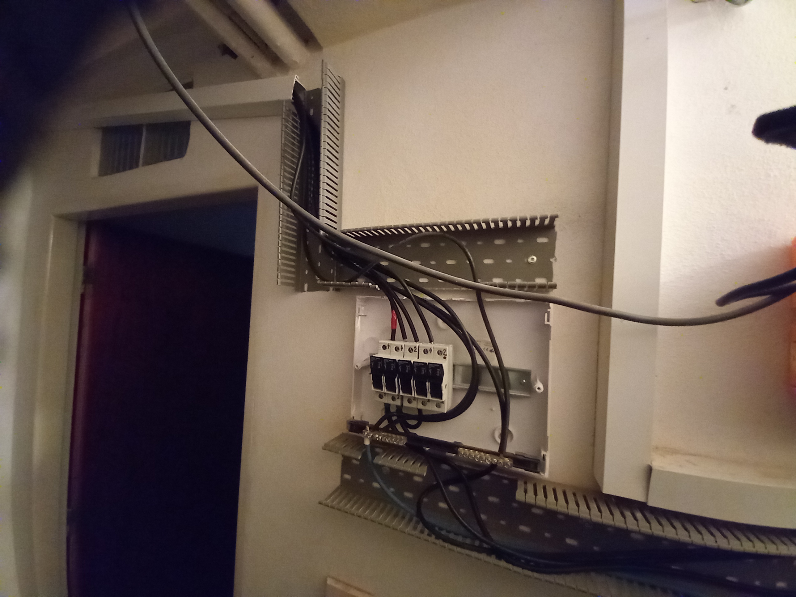

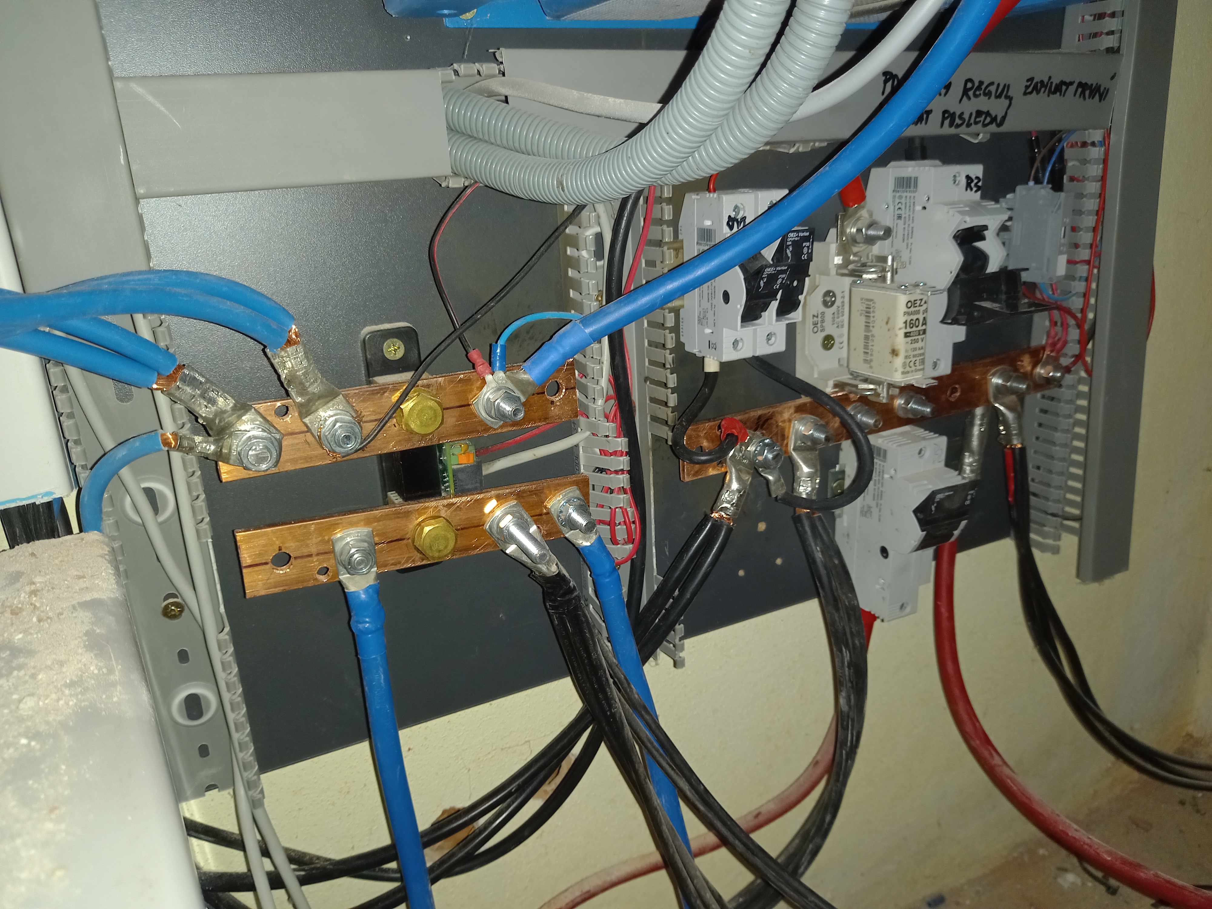

V průběhu minulého týdne jsem zahájil velkou předělávku FVE.
Stávající sběrnice, které byly krátké jsem vyměnil za delší a zároveň jsem předělal původní část s regulátory. Ze sběrnice jsem vytáhl kabely 2x25mm2 každý pól a nahoře jsem vytvořil druhou pomocnou sběrnici, do které jsem připojil původní regulátory. Ty jsem zároveň přesunul o cca 30cm výše. Do druhé pomocné sběrnice jsem připojil druhý měnič REVO VM 5000 a obě pomocné sběrnice jsem zokruhoval.
První revo napájí myčku s pračkou a na druhý je připojena sklokeramická deska. Ta mne překvapila tím, že v jednofázovém připojení bere 5,5kW při zapnutí všech plotýnek naplno. Připojil jsem ji přes 20A jistič.
Od včerejška tak jedeme 100% solárně.

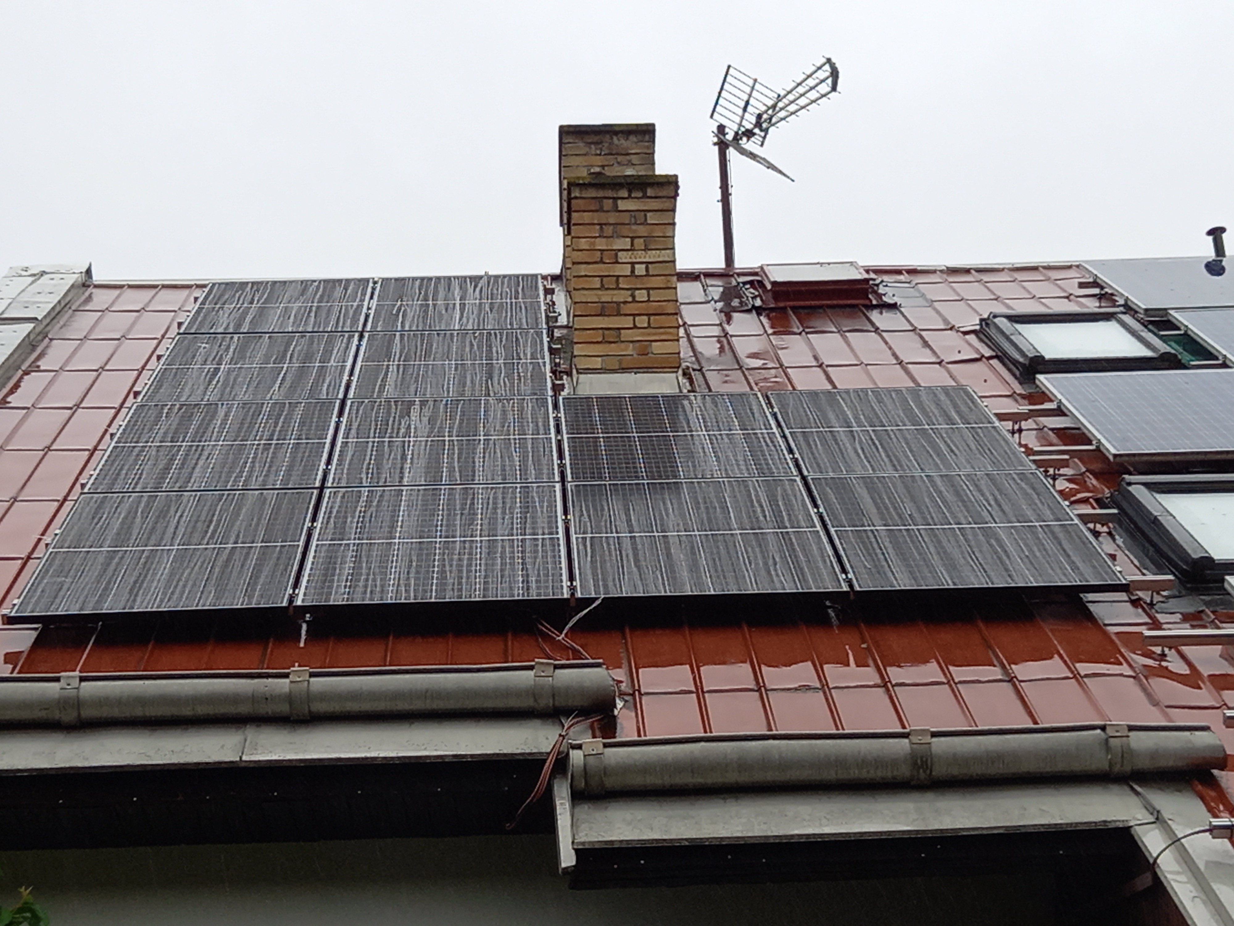

Sousedův zachycovač fotonů.
V minulých dnech jsem provedl výměnu panelů do ulice. Z 12 panelů mi vloni 2 rozbila vichřice a neměl jsem náhradní.
Použil jsem 340Wp Amerisolary s tím, že jsem zachoval původní řazení panelů 3s2p.
První větev jsem zapojil na původní pcm60x a druhou zítra zapojim na REVO VM 5000.
Jsem zvědav, jak si klon Axperta povede ve srovnání s pcm60x.
