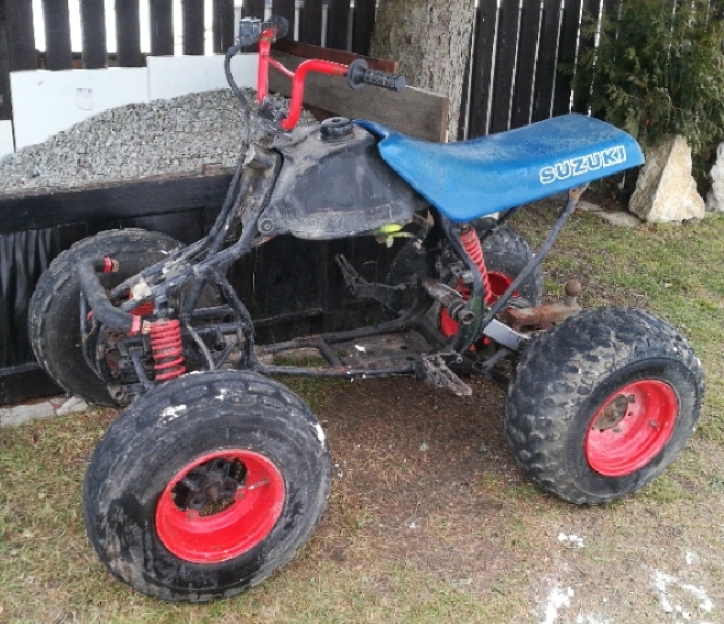

Mal som možnosť za par € kupiť tuto staru a dosť zhumplovanu štvorkolku. Je ozaj obrovska a bez problemu odvezie dvoch ludi a ma aj tažne. Najlepšie je,že ma 3 kotučove brzdy. Tak už straši u mňa na dvore,lebo neda sa to ani porovnať s tou malou,čo som chcel použiť na tahanie vlečky a manželka sa dajak rada začala voziť po dvore na malej. Mam doma starši motor cyklon 1680W,aj kus prihrdzavenu 35A riadiacu jednotku kelly,alebo otestovanu 30A riadiacu od goldenmotor. Žiaľ motor ma krasny vykon,ale je drobnučky,teda istotne sa prehreje priam okamžite. Tak sa rozhodujem,že z roboty dotiahnem prevodovku 1:2,5 ,nech to ma silu,ale rychlosť štvorkolky po prepočitani bude okolo 6kmh. Bez prevodovky to bude okolo 16kmh. Tak ozaj sa neviem rozhodnuť,lebo na robotu tych 6kmh je až až,ale ak budem chcieť si spraviť vylet do lesa,tak tych 16kmh sa hodi omnoho viac,ale kopce a prehriaty motor budu isto važny problem.

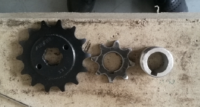

No a v robote som namontoval hnacie retazove koliesko na prevodovku. Som sa hral na sustružnika pri stojanovej vrtačke. Ale je to nie dobre. Budem musieť zohnať normalnu prevodovku na štvorkolku. Už aj mam vyhliadnutych zopar,ale niektory nevedia čo pytať za šrot. Asi tam dam trojstupnovu z 110tky. Pri trenčine chlapik predava za 35€.

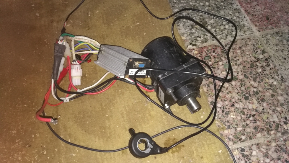

A ešte jedna vec,podarilo sa Mi rozbehať riadiacu jednotku kelly s motorom cyclon. Už som bol v tom,že to nepôjde,lebo riadiaca hlasila neustale chybu,ale trebalo len spravne kable ponachadzať. A ako vždy pomohol internet.

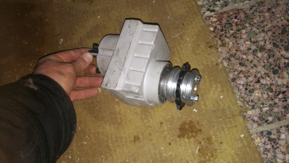

No som sklamany. Zohnal som prevodovku zo štvorkolky 110 a zistil som,že je nepoužitelna,lebo je iba jednorychlostna. Prevodovka,čo som doniesol z roboty,tak som ju skušobne otvoril a som sa zhrozil,lebo sukolia mali jemnučke zubky na tenkych kolieskach a odhadol som,že to nezvladne taku zaťaž ani chvilu. Tak Mi ostava čakať,či dačo neprihodi osud pod nohy,ale Ja som nedočkavec a tak som si v robote vyrobil zaberove retazove koliesko o 8 zuboch. Nečakam,že toho zvladne veľa,bo je to iba 4mm hruba klasicka oceľ,ale aspoň otestujem ťah motora a čo od toho môžem čakať. Zhruba prepočet ukazuje,že štvorkolka s 8 zubovym kolieskom,priamo nahodenym na motor,(teda aby som to upresnil,tak motor ma namontovanu original planetovu prevodovku s pomerom 1:9,5) da rychlosť 8-9kmh.

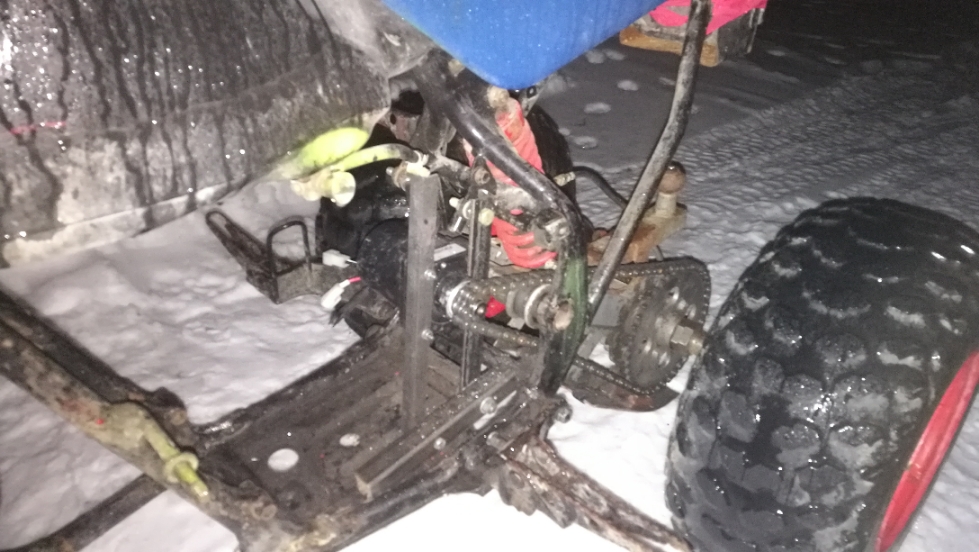

Tak provizorne som namontoval motor na štvorkolku,pozvaral čo bolo treba,dokonca som objavil prasknuty ram z toho,ako niekto brutalne trhal,asi držiak motora,tak aj to som popri jednom pozvaral.
Iba skušobne som napojil najhoršiu bateriu,za ktorou by som neplakal,aj keby sa jej dačo stalo,bo 5Ah v 12kg je ozaj bieda,riadiaca len vysela a akceleračnu pačku som držal v ruke.
Ono to išlo. Dokonca na moje prekvapenie to ma brutalny tah,kolesa na snehu hrabu skoro nonstop,aj s dvoma osobami a odhadujem,že to ide okolo 16kmh (na spiatočke),čo je ozaj divne,lebo nesedi to s vypočtom.
Ale. Furt to "ale" sa musi objaviť. Jak som pridal na pačke,tak som sa rozbehol do zadu. Dobre to nič nebolo,lebo sa da aktivovať spiatočka. Po jej aktivacii to šlo do predu,ale v riadiacej jednotke bude aktivovane obmedzenie na 10-15% vykonu,bo mini kopček to ledva zvladlo a ta neuveritelna rychlosť 2kmh. Teraz luštim anglicky manual od jednotky,čo som našiel na neťe,ale zatiaľ som na nič neprišiel. Ak ma niekto z fora skusenosť s riadiacou jednotkou kelly,tak mu budem ozaj vďačny za pomoc.

Nevím jak kelly, ale elektrokolo když mi jelo naopak, tak jsem přehodil dvě fáze na motoru, nechal kolo ve vzduchu, spojil "learning wire" , nechal protočit naprázdno a bylo hotovo.
Nebude pro pracovní čtyřkolku ta slabá zpátečka omezující?

Ono to potrebuje preprogramovať,lebo hall senzory nepustia. By som musel aj tie poprehadzovať. No a som dačo preluskal v navode a ta jednotka ma mnoho funkcii,dokonca aj take,čo ozaj neviem na čo v normalnom živote bude človek potrebovať. Len si musim zostrojiť redukciu z RS232 na USB. Program už mam stiahnuty.kodl69 píše:Nevím jak kelly, ale elektrokolo když mi jelo naopak, tak jsem přehodil dvě fáze na motoru, nechal kolo ve vzduchu, spojil "learning wire" , nechal protočit naprázdno a bylo hotovo.
Dokonca som pred chviľkou vytvaral druhe zaberove koliesko o hrubke materialu 6,5mm ,aby to niečo zvladlo a retiazka nebehala po celej oske,ale jak naschval mi ušiel 20mm vrtak o 1mm na stranu,tak to musim cele na novo robiť.
Ale rozhodil som siete a mam prislubeny zadrety motor z dajakej veľkej štvorkolky,tak dufam,že to vyjde,lebo preca len mať 3 prevodove stupne do predu,je lepšie ako dusiť motor a aj tak nevinsť kopec.
Dam ešte fotku toho provizorneho nahodenia motora.
