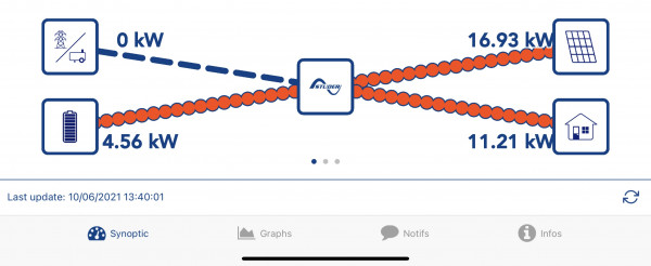

Re: FVE 19,95 kWp bez kompromisů - Dolní Posázaví
Skor si pozri aktualny stav na RCC02/03 (da saj aj cez portal). Lebo je mozne, ze mas prikon pola 16.93kw, tesla taha 11.21 a zvyskom dobijas baterku. Ale podla obrazka by mala byt baterka vo float-e.
A proč by měla být ve floatu, když není nabitá?
to som len hadal, lebo podla ikonky je SOC>90%.

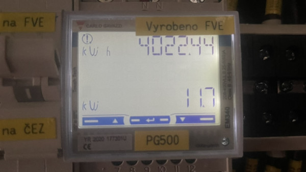

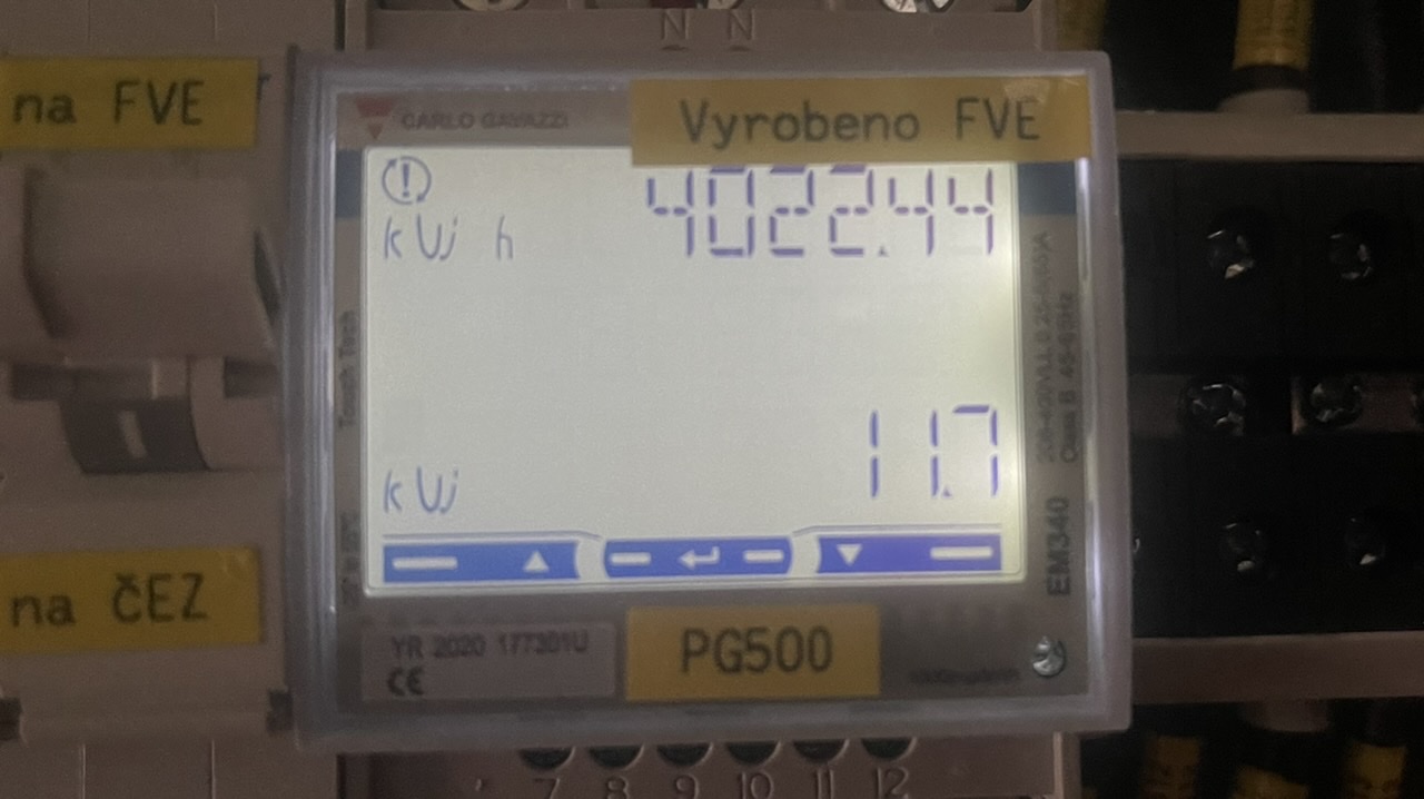

K dnešku vyrobeny 4 MWh z FVE (spuštěno od 28.2.2021)
Ja mam od konca februara zo 6400 Wp, 2200 kWh.
Ergo, 6400 / 2200 = 2.9 a 19950 / 2.9 = 6880
Takze ak by sa spotrebovalo vsetko na streche, malo by tam byt cca. 6300 kWh.
Ak uvazujeme 0.91 faktor DC ==> AC.
Cize 1mWh/mesiac.Kobra23 píše:K dnešku vyrobeny 4 MWh z FVE (spuštěno od 28.2.2021)
Dom + Tesla?
To asi este nemas sprevadzkovane jazierka ci?
