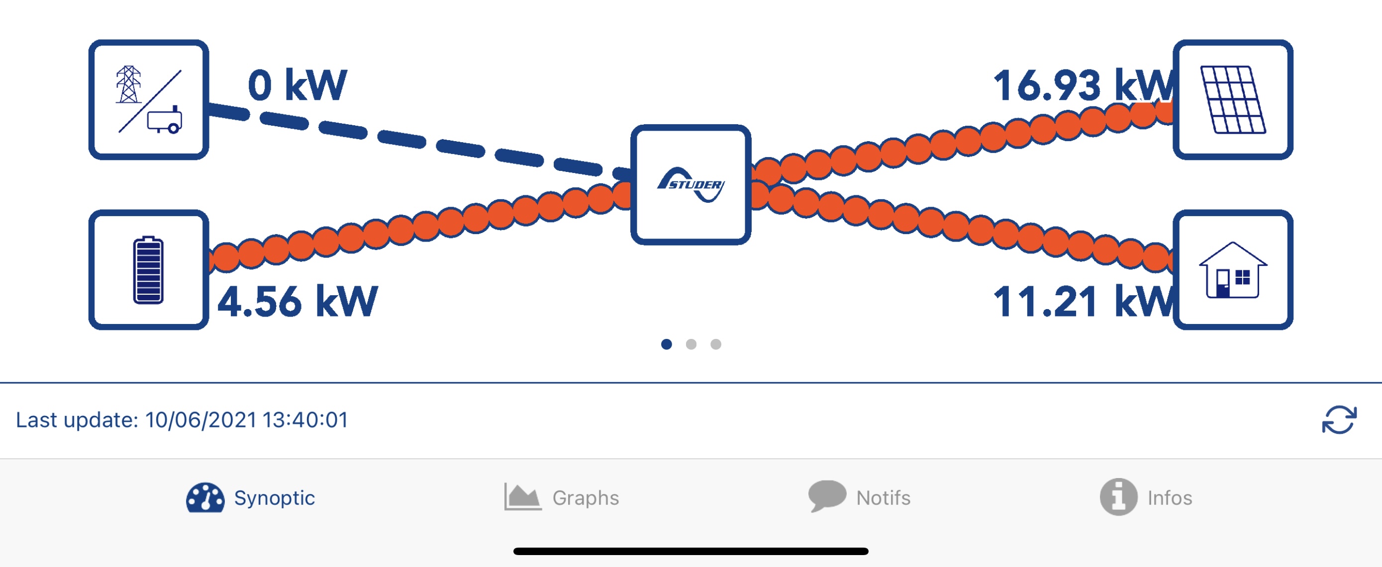

Zatím tedy jedu bez regulace nabijecího výkonu pomocí 3f originálního nabíjecího kabelu Tesla. Tak nějak to pak vypadá v reálu bez jakékoli regulace. Kdyby byla regulace, necucalo by se z baterie. Takhle to podle oblačnosti něco sosne a pak to zase baterii dobije.
Nenašel by se zde nějaký borec, který by uměl udělat diagnostiku toho, co se odehrává s napětím mezi Wallboxem Sampro a Teslou? Protože mi to stále hlava nebere, proč je s tím Wallboxem problém.

Skor si pozri aktualny stav na RCC02/03 (da saj aj cez portal). Lebo je mozne, ze mas prikon pola 16.93kw, tesla taha 11.21 a zvyskom dobijas baterku. Ale podla obrazka by mala byt baterka vo float-e.

Re: FVE 19,95 kWp bez kompromisů - Dolní Posázaví
A proč by měla být ve floatu, když není nabitá?
to som len hadal, lebo podla ikonky je SOC>90%.
