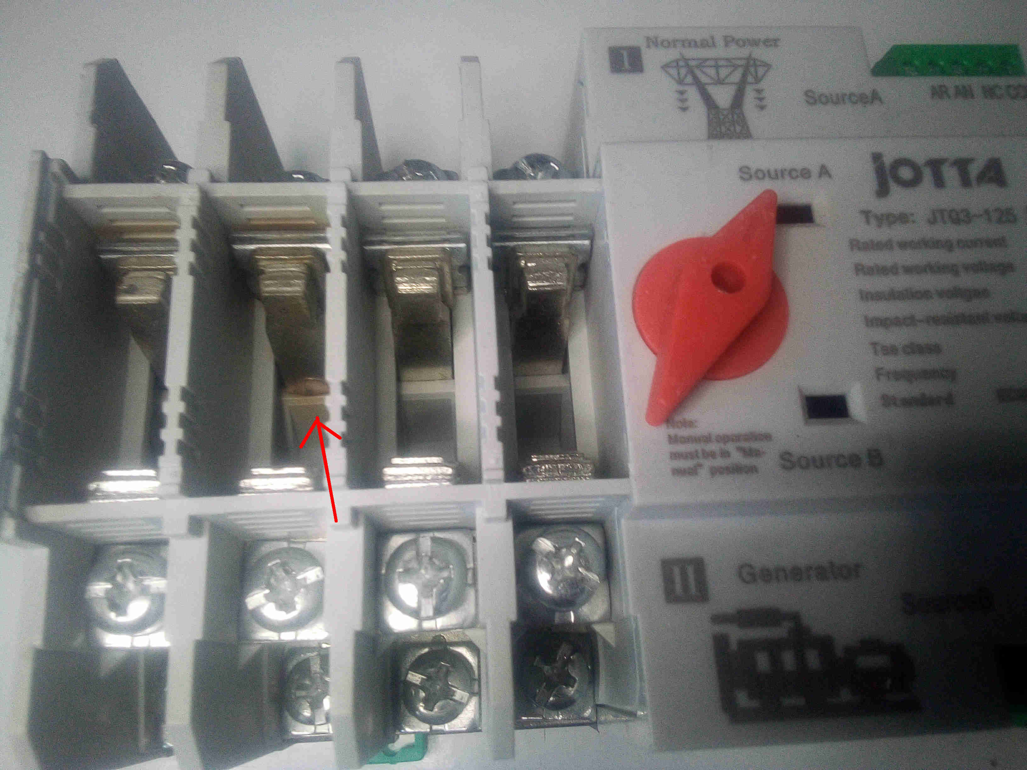

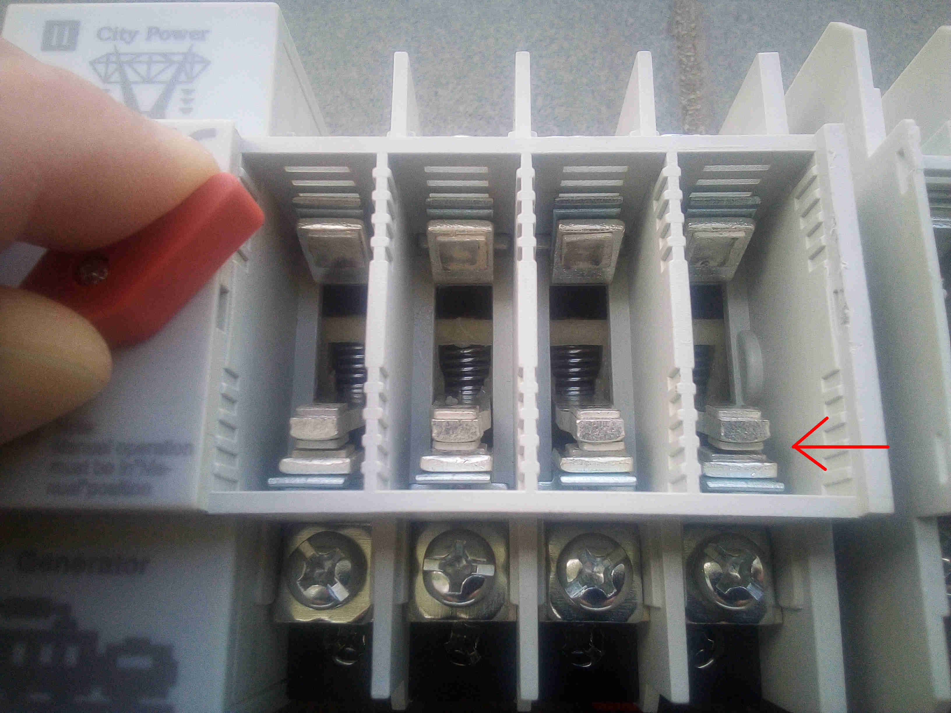

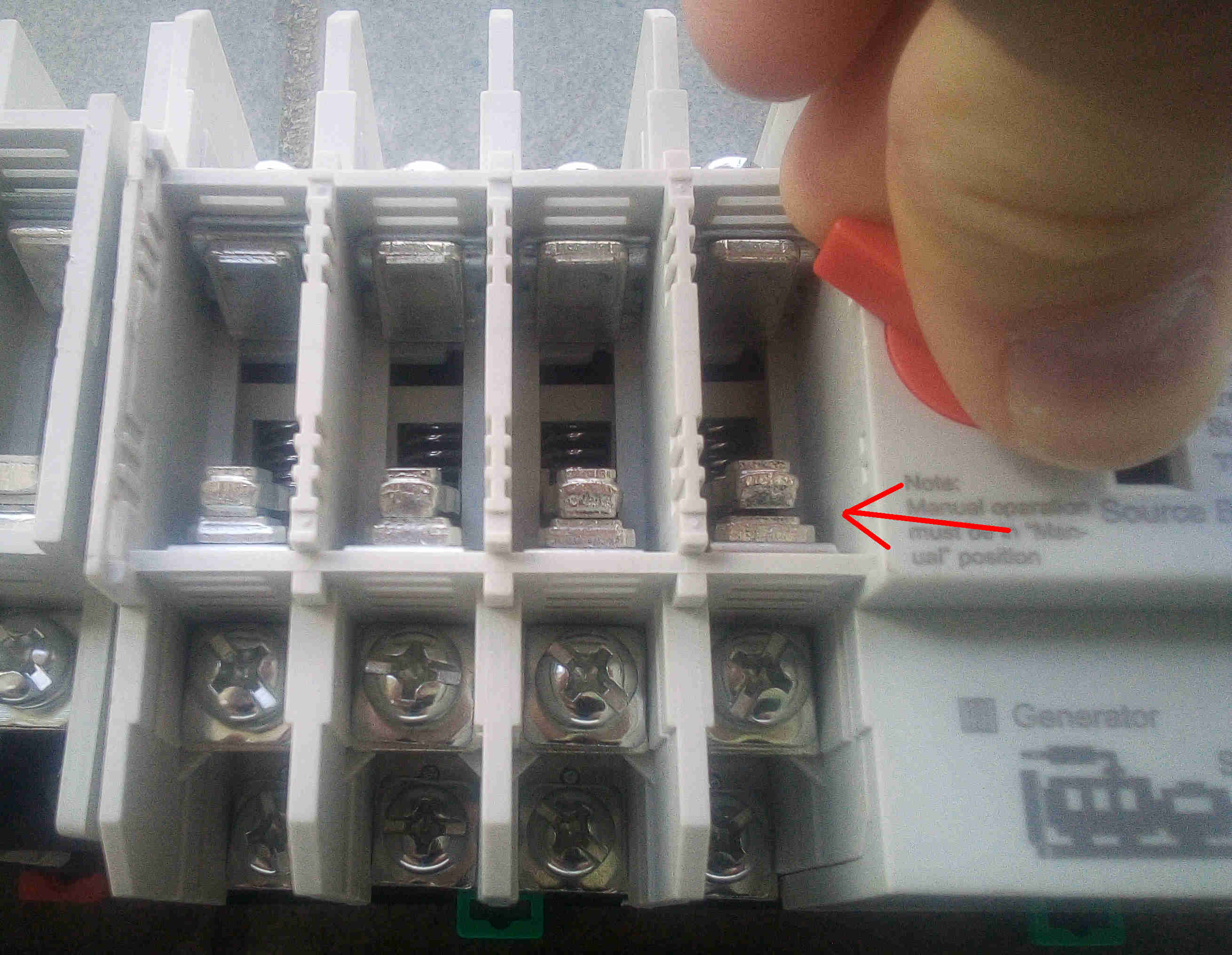

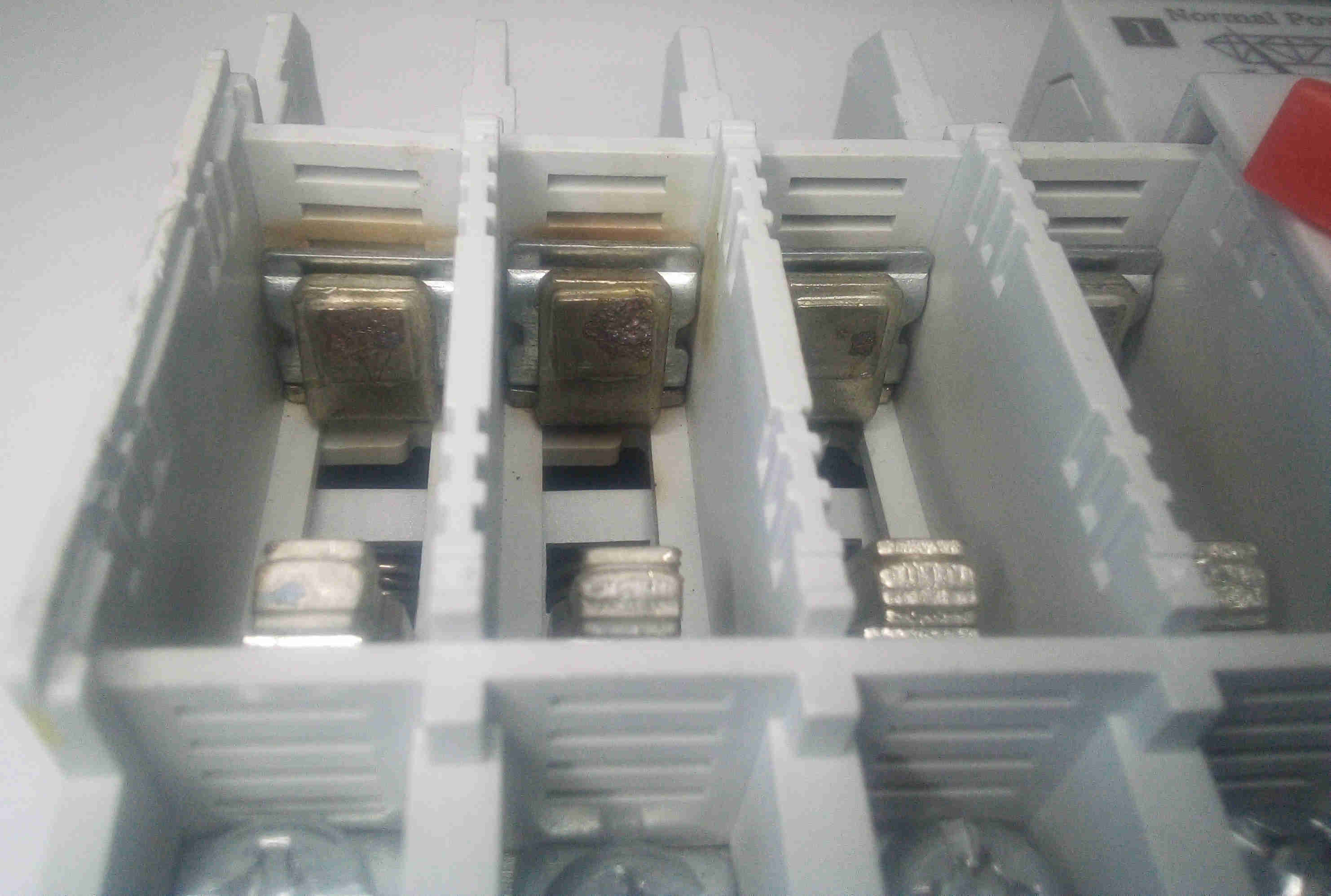

Ty Jotta na jakože na 125A mne zklamaly, mají malý přítlak kontaktů, na některých kontaktech kontakt vůbec nebyl, musel jsem je přihnout. Při cca 30A se to začalo tavit: Tomzn a Geya zatím drží, kontakty mají větší přítlak. Stříbro to ale asi nevidělo u žádného výrobce.
- Příspěvky: 3791
- Reputace:590
- Lokalita:Hlučín
Re: Obvod pro přepínání UPS na ČEZ
Ty jo, to jsou slušné popáleniny.

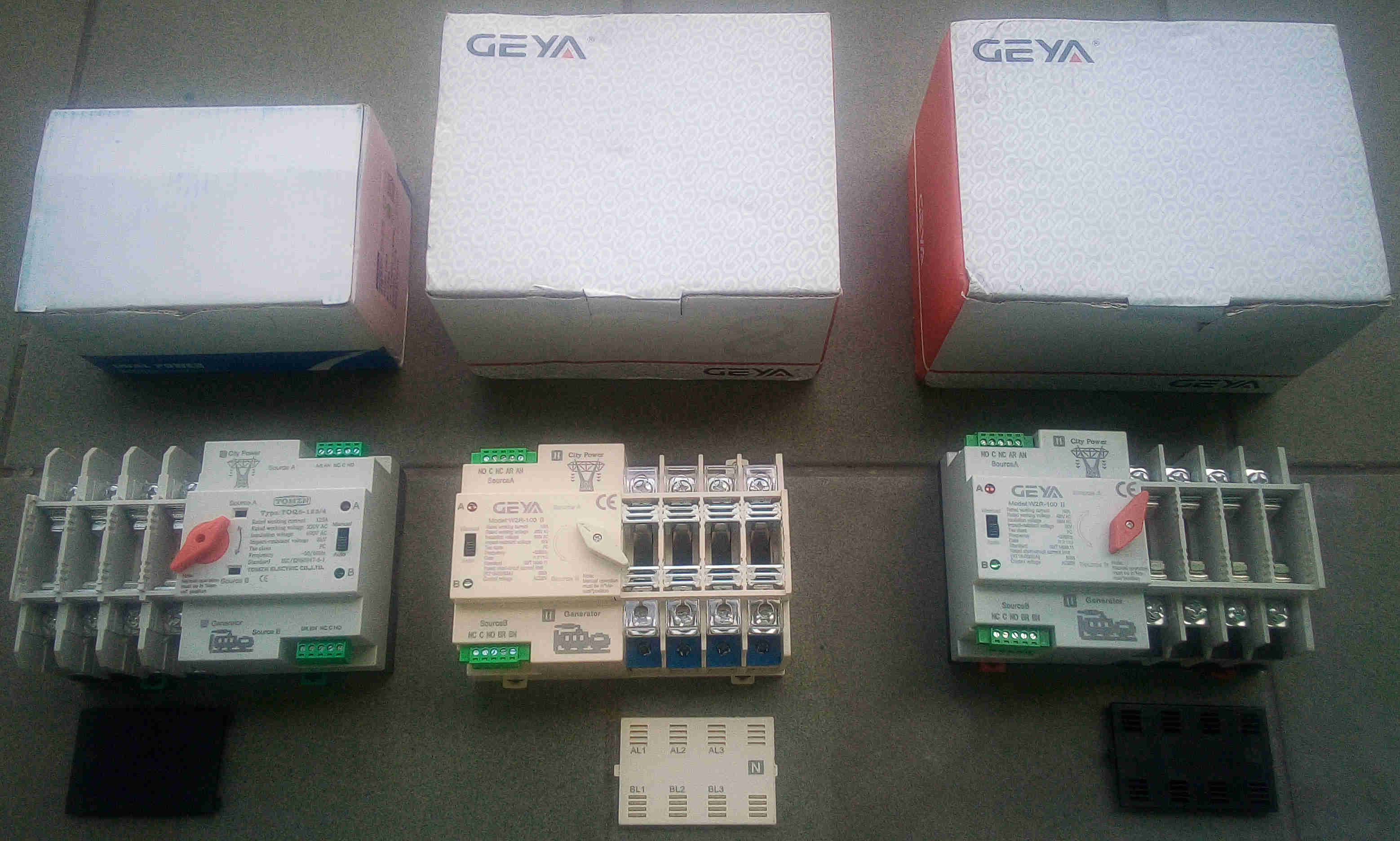

Ten prostřední přepínač na fotce Geya má zhášecí komůrky oblouku a kryty na svorky, takže u něj by už tak nehrozilo že ten oblouk přeskočí na kovový kryt rozvaděče jako se stalo zde:
https://forum.mypower.cz/viewtopic.php? ... 1&#p120761
Jo a je na tom logo CE, Tomzn a Geya
